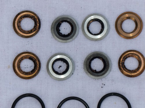

Ich weiß nicht, ob das hier vom Aufbau her zu vergleichen ist, aber bei den TD4-Motoren von Ford, die ähnliche Denso-Injektoren haben, verabschiedet sich gerne mal der Dichtring ganz unten am Injektor. Beim TD4 ist der Ring aus Kupfer.
Dies sorgt für jede Menge Blowby in den Ventildeckel und reißt das Motoröl aus der Entlüftung mit.
Man merkt auch, dass reichlich Abgas dabei ist.
Bei mir sind es fast 0,3 l auf 1000km, die sich im OilCatchTank sammeln. Zeit, mal die Injektoren zu ziehen und die Ringe zu ersetzen.

danke für die Ergänzung um die dritte, mögliche Ursache. Es gab vor ein paar Jahren (2009/10?) mal Probleme bei TOYOTA mit einer schlechten Charge dieser Kupferdichtringe in den D4D-Motoren. Die sind recht schnell undicht geworden, daraufhin haben auch die darüberliegenden O-Ringe ihren Geist aufgegeben bzw. sind regelrecht verbrannt und der Blowby hat - so wie Du es schilderst - das im NW-Bereich befindliche Öl mit in die Entlüftung gerissen. Der Motor um den es hier geht ist aus 2011 und somit deutlich jünger. Auch kenne ich dessen Laufleistung nicht, aber u.U. ist ein solches Dichtringproblem bei einem Wagen aus 2011 sogar wahrscheinlicher als bereits verschlissene Kolbenringe oder Ventilschaftführungen.

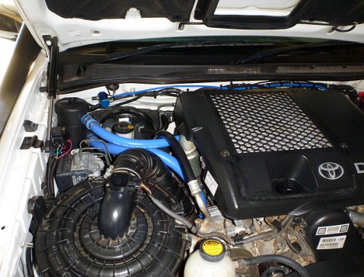

Re: Kurbelwellen-Entlüftung
Kapiere diese Konstruktion einfach nicht...
HILUX Doka 2,5 Schalter, 106 kW, OME medium, 265/70R17 auf Dotz Stahlfelge, Schnorchel, side pipes, Eder Spillwinde, ARB Skid Plates Motor und Getriebe, ARB Outback Drawers, ARB Kompressor CKMA 12, ARB Fridge Freezer 47l mit Funkwächter, Auspuff-Eigenbau, Delphi 296, ProVent 200
Dein Foto zeigt die Catchcan in der Ecke. Der obere, blaue dicke Schlauch ist unterm LLK an den Austrittsstutzen der Ventildeckelhaube aufgesteckt. Er führt das ölhaltige Gas in die Catchcan. Dort wird das Öl abgeschieden. Das vom Öl weitgehend befreite Gas gelangt dann über den unteren, blauen dicken Schlauch in den Ansaugtrakt. Was es mit dem dünneren, blauen Gebilde ganz oben an der Spitzwand lang auf sich hat, weiß ich nicht. Automatische Ölrückführung in den Stutzen vom Peilstab wäre ingeniös! Hast Du denn keine Artikelbeschreibung? Aber wie schon gesagt: ich würde eher versuchen, die Ursache zu finden. Die Catchcan zu installieren zögert das bestenfalls etwas hinaus...
Hakim
csae4694 hat geschrieben:...wie gelangt der Druck unter den Kolben wieder in den Vebtildeckel? hat der Öleinfüllstutzen eine Bohrung oder so?...
Ich weiß nicht, wie es bei diesem Motor genau aussieht. Ich habe weder im WHB noch in den Teilezeichnungen eine externe Leitung oder einen Schlauch gefunden, welcher direkt am Kurbelgehäuse ansetzt für dessen Entlüftung. Die einzige Entlüftungsverbindung ist diejenige von der Zylinderkopfhaube rüber zum Ansaugstutzen. Deshalb gehe ich von einem oder mehreren Entlüftungskanälen innerhalb des Motors aus. Der Überdruck entsteht im Kurbelraum, also "zwischen Unterseite der Kolben und der Kurbelwelle". Er könnte über mindestens einen Entlüftungskanal im Block und durch einen Durchbruch in der Zylinderkopfdichtung in den entsprechenden Kanal im Zylinderkopf gelangen, Gasaustritt irgendwo bei den Nockenwellen. Dann über den Stutzen in der Ventildeckelhaube rüber zur Ansaugung. Es kann aber auch ganz anders sein, sorry. Falls jemand es für den Hilux genau sagen kann, gerne. Ich habe bei Motorrädern schon die unterschiedlichsten Entlüftungsvarianten vorgefunden...
@catch can:
demnach müsste man den hitzeisolierten Schlauch des ventildeckels über einen Ölabscheider wieder mit der Ansaugung verbinden?
Yes, Sir!Aber zieh´ doch erst einmal diesen Schlauch ab und schau´, was rauskommt.
Hakim

...aber wieso führt der unterer blaue Schlauch zum Turbo und nicht zum Gummi-Knubbel am Ansaugteil zw. Luftfiltergehäuse und Turbo?
...weil das Foto die Entlüftung beim 1-KD-FTV = 3,0-Ltr-Motor zeigt, dort geht diese serienmäßig in das Winkelstück Pos.17274 am Turboeinlaß. Bei Deinem 2-KD-FTV = 2,5-Ltr-Motor geht dagegen der Schlauch der Gehäuseentlüftung mitten auf den Gummischlauch hinterm Luftfilter!
Hakim

Korrekt. Nur hat man beim Direkteinspritzer durch die Injektorabdichtung direkt zum Brennraum hin eine neue Schwachstelle geschaffen, die hier eben noch nicht erwähnt wurde.
Das Abgas strömt über die verbrannte Oberfläche des Dichtrings und den O-ring am Injektor direkt in den Ventiltrieb im Zylinderkopf. Wird aber durch einen weiteren Radialdichtring im Zylinderkopfdeckel am Austreten in die freie Natur gehindert. Hier ist der Druck nicht mehr so groß wie am O-Ring des Injektors.
Daher sucht sich das Abgas seinen Weg durch den Entlüftungsschlauch in den Ansaugtrakt.
Samt dem Ölnebel, den der Ventiltrieb erzeugt.
Somit landet alles via Turbo im Ladeluftkühler, wo sich das Öl wieder abscheidet und eher als Flüssigkeit als Nebel in den Ansaugkrümmer gezogen wird.
Dieses Problem geht gerne einher mit siffender Ventildeckeldichtung und Ölgeschwitze am Durchgang Injektor/Ventildeckel (durch den Überdruck im System).
