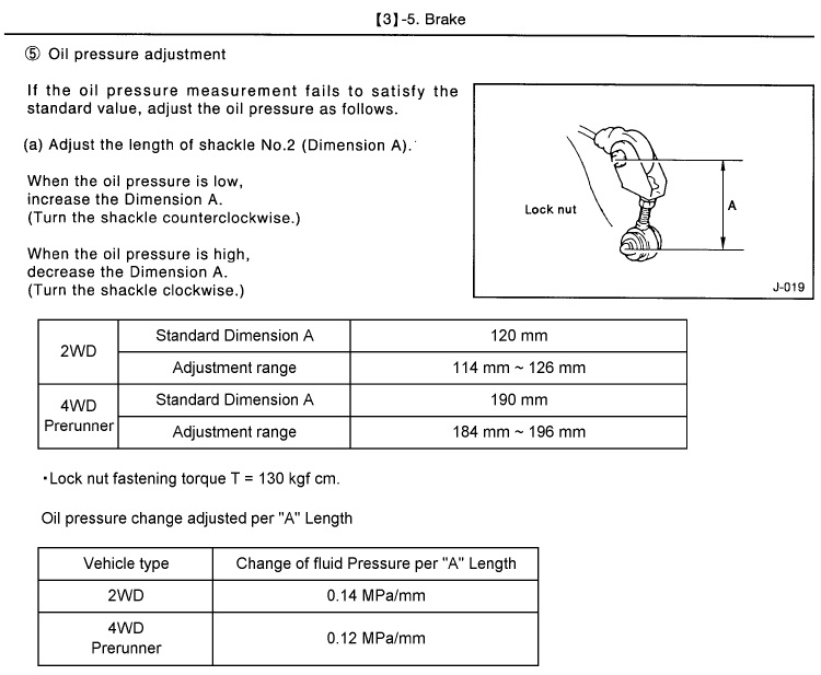

ich hoffe, dass dein Einbaubetrieb "L" diese Anpassung der Bremsvkraftverteilung zwischen VA und HA vorgenommen hat. Ich weiß dein Lux ist einer der wenigen Facelift 3L ohne VSC/ESP und elektronischer Bremskraftverteilung.
Der alte Thread hatte Hakim beschrieben, hier bitte: bremsbalance-v-h-einstellen-t42626.html?hilit=einstellen%20bremse#p593884
weitere Info aus den Toyo Unterlagen:
Das dabei verstellte Ventil ändert jedoch nur die Balance zwischen VA und HA und nicht an der HA zwischen Re und Li.
Wenn wirklich Re mehr bremst als Li, dann kann es zB auch am sich gesammelten Dreck/Matsch in der Trommel liegen, bzw. an einer einseitig festsitzenden Handbremsleitung.
Wenn Du eh zum Service fährst, sollen die dies bitte überprüfen, denn mit Bremsen sollte man nicht Spaßen.

...wenn man ein bissele hier sucht gibt es auch Bilder und Maße dazu. Macht man es richtig, kommt man nicht herum, den Bremsdruck an der HA zu messen und die Verstellstange dementsprechend zu verstellen.

Wenn OME verbaut und nichts am Verstellhebel des LBV angepasst wurde, kann es schon sein das die Bremsbacken nur ganz wenig anliegen und nur schleifen anstatt zu bremsen....
Ah, Bild auf meiner Festplatte gefunden:
Verstellstange bei OME mit 8 Lagen. Also sehr schwer.
Die Bremskraft der HA ist von 0,5 KN (reicht dem TÜV gerade so) wieder auf 1 KN gestiegen. Alles schön, ohne zu überbremsen!
Da würde ich schon einen Zusammenhang sehen.
