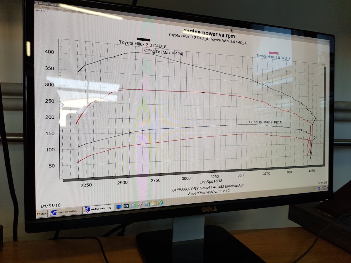

Und nun die Leistungswerte, die an den Rädern mit größeren Reifen gemessen natürlich etwas weniger Leistung ausweisen als an der Schwungscheibe.
Zusätzlich konnte bei meiner Automatik erst ab einem Drehzahlbereich von ca. 2000U/min im 3 und 4 Gang gemessen werden.
Ausgangsbasis meines 1KD-FTV mit ca. 171PS und DPF sind gemessen:
Eine maximale Leistung von 149,2PS bei ca. 3.600U/min mit einem max. Drehmoment von 301Nm über ein breites Drehzahlband.
Entspricht mehr oder weniger den Toyotavorgaben mit 171PS bei 3.500U/min und 360Nm an der Schwungscheibe.
Darauf aufbauend haben wir uns nach einigen Setups auf ein gesundes Tuning entschieden, welches uns einen Zuwachs von 32,9PS und 123Nm beschenkte und zu 182,1 PS und 424Nm an den Rädern führte.
Gut zu erkennen an den beiden Leistungskurven ROT Serienleistung und SCHWARZ nach Leistungssteigerung.
Wenn man nun die gleichen Prozentsätze (13%) aufrechnet zwischen Radleistung und Schwungscheibe, kommt man auf einen Wert von 210 PS und ca 490Nm. Und gerade die Nm waren für mich mit größeren Reifen und schwerem Boot am Hacken (paar Mal im Jahr) ausschlaggebend.
Kommen wir nun zum Preis; sofern der Kunde auf einen Leistungsprüfstand verzichtet und ein gleichwertiges Tuning (Stage1) für den Hilux bestellt, ist er mit 400,-€ dabei, der Leistungsprüfstand vor und nach dem Update kommt extra auf 180,-€, doch auch in Summe mit 580,-€ ist man noch weit von den gewünschten Preisen anderen Anbieter entfernt.

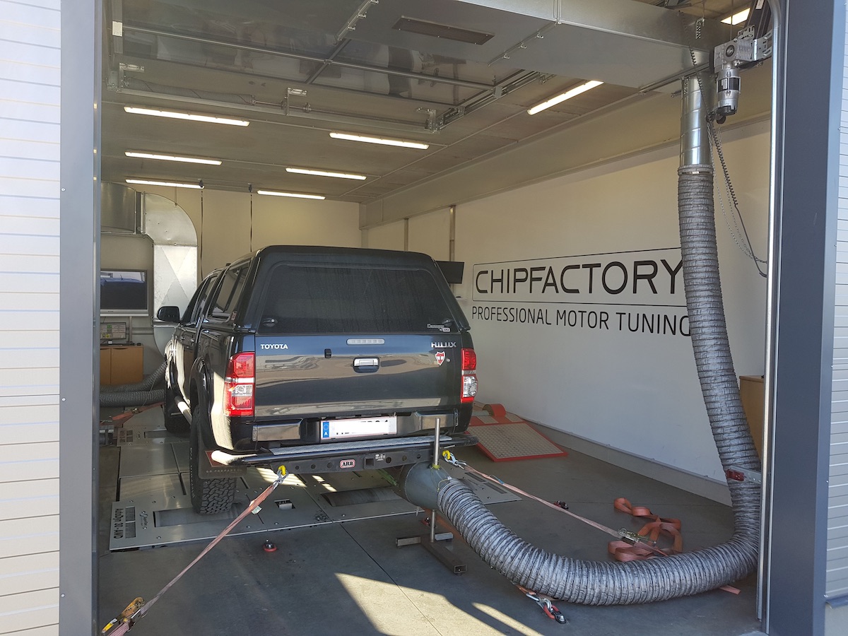

P.S. vor mir stand am Prüfstand ein Ford Ranger 3,2L der von seiner 200PS Serienleistung an den Rädern 165PS ausgegeben hatte.
