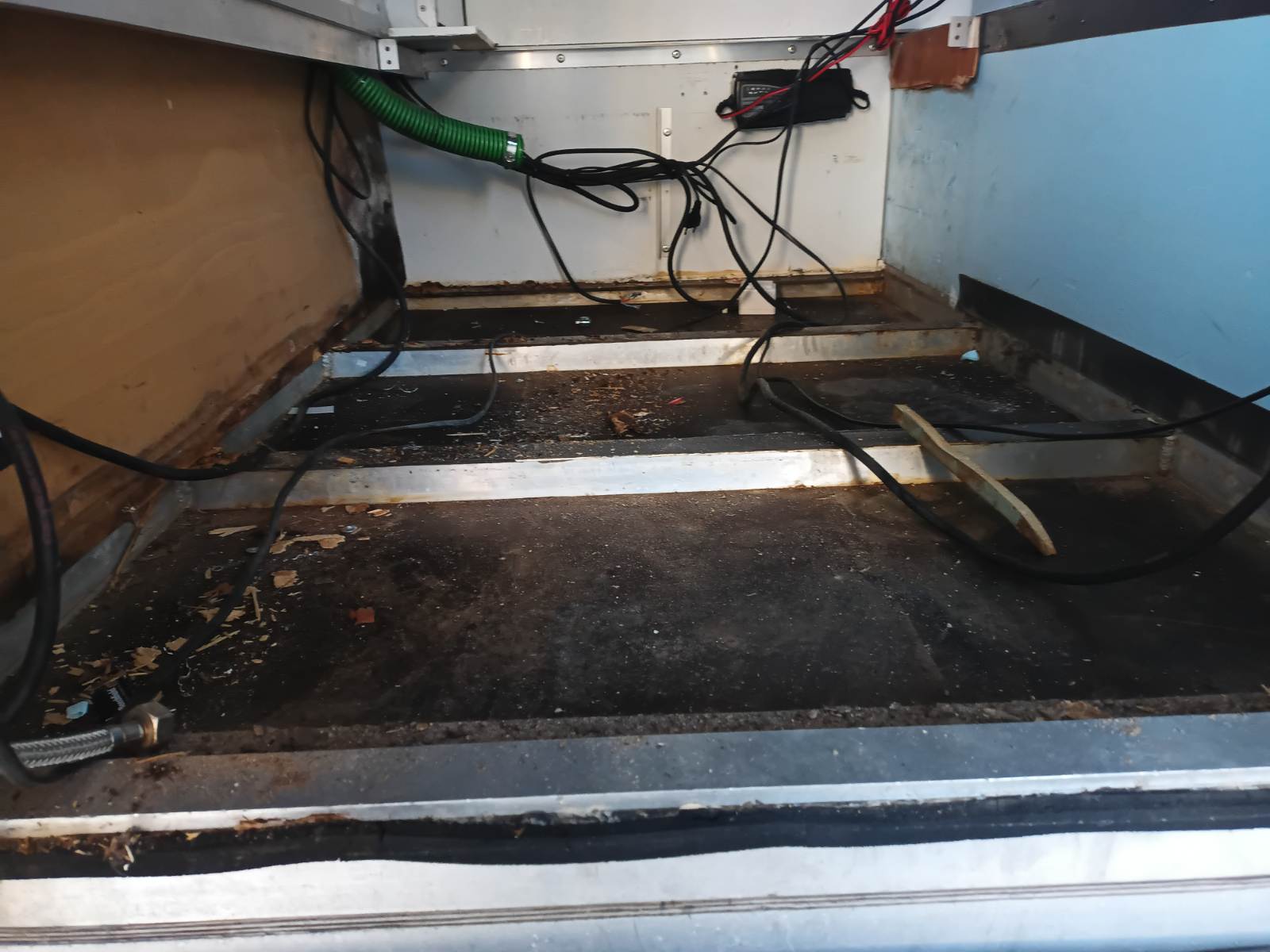

Re: Hilux Double Cab Wohnkabinen Projekt Vorstellung

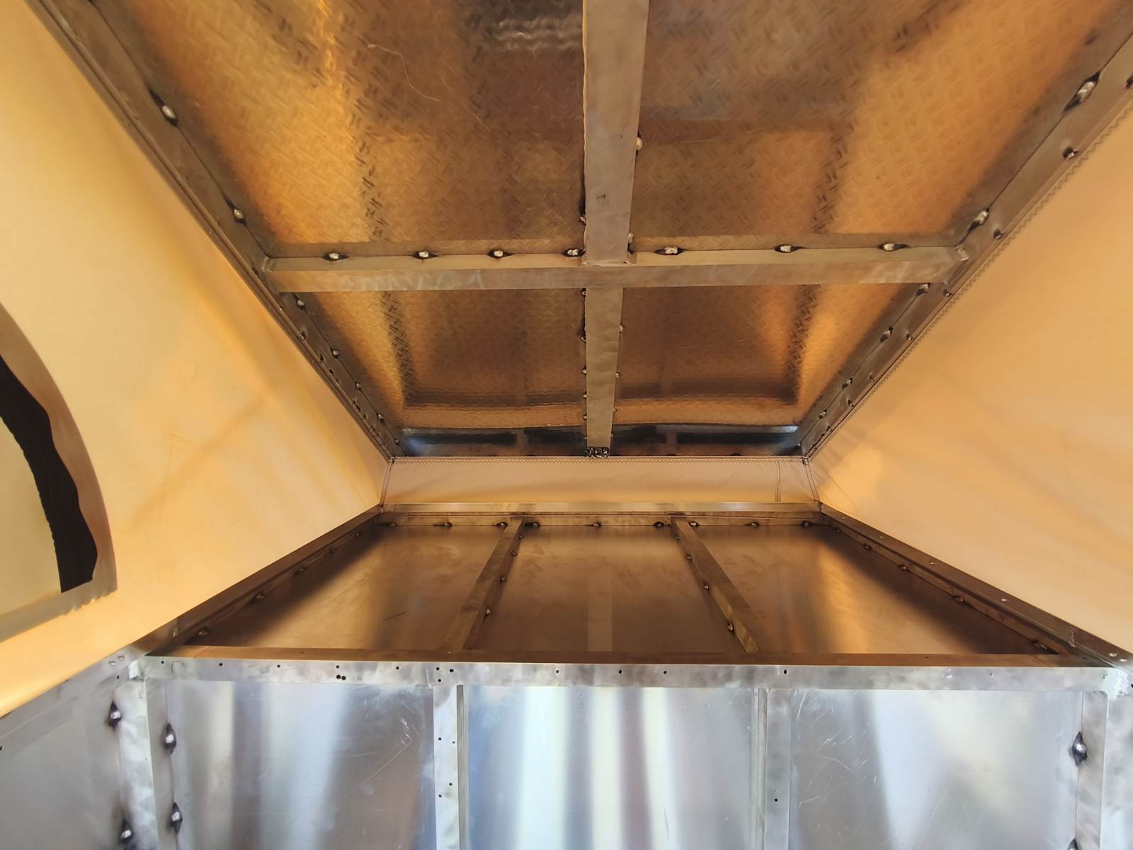

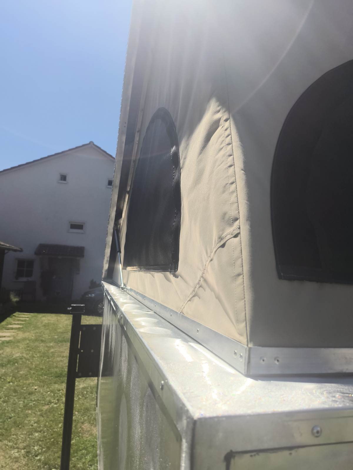

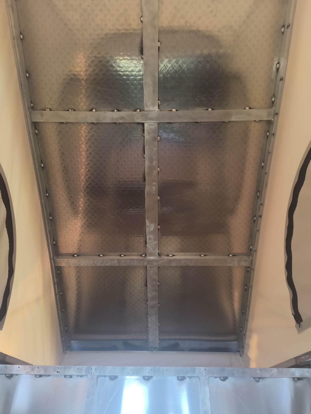

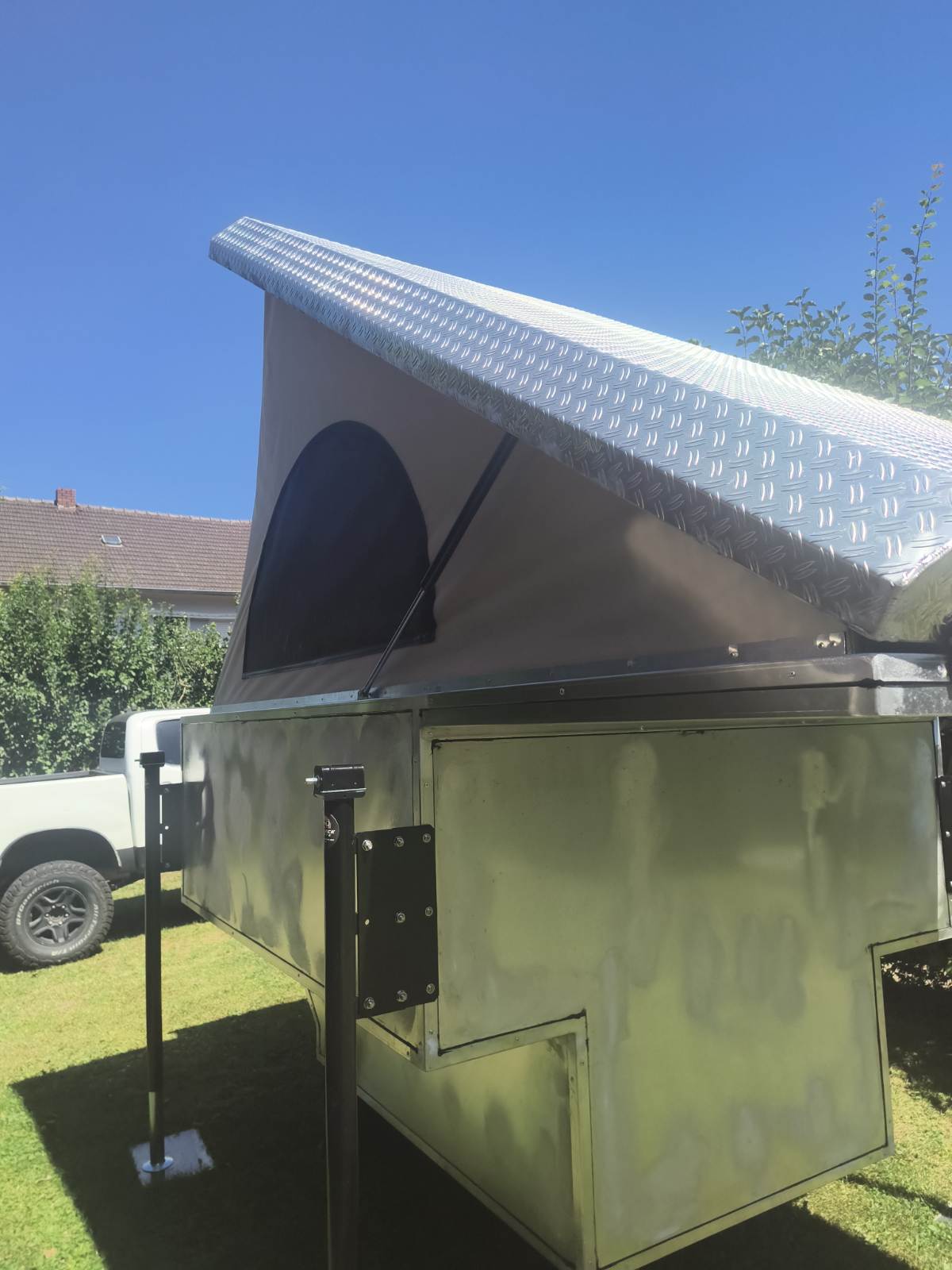

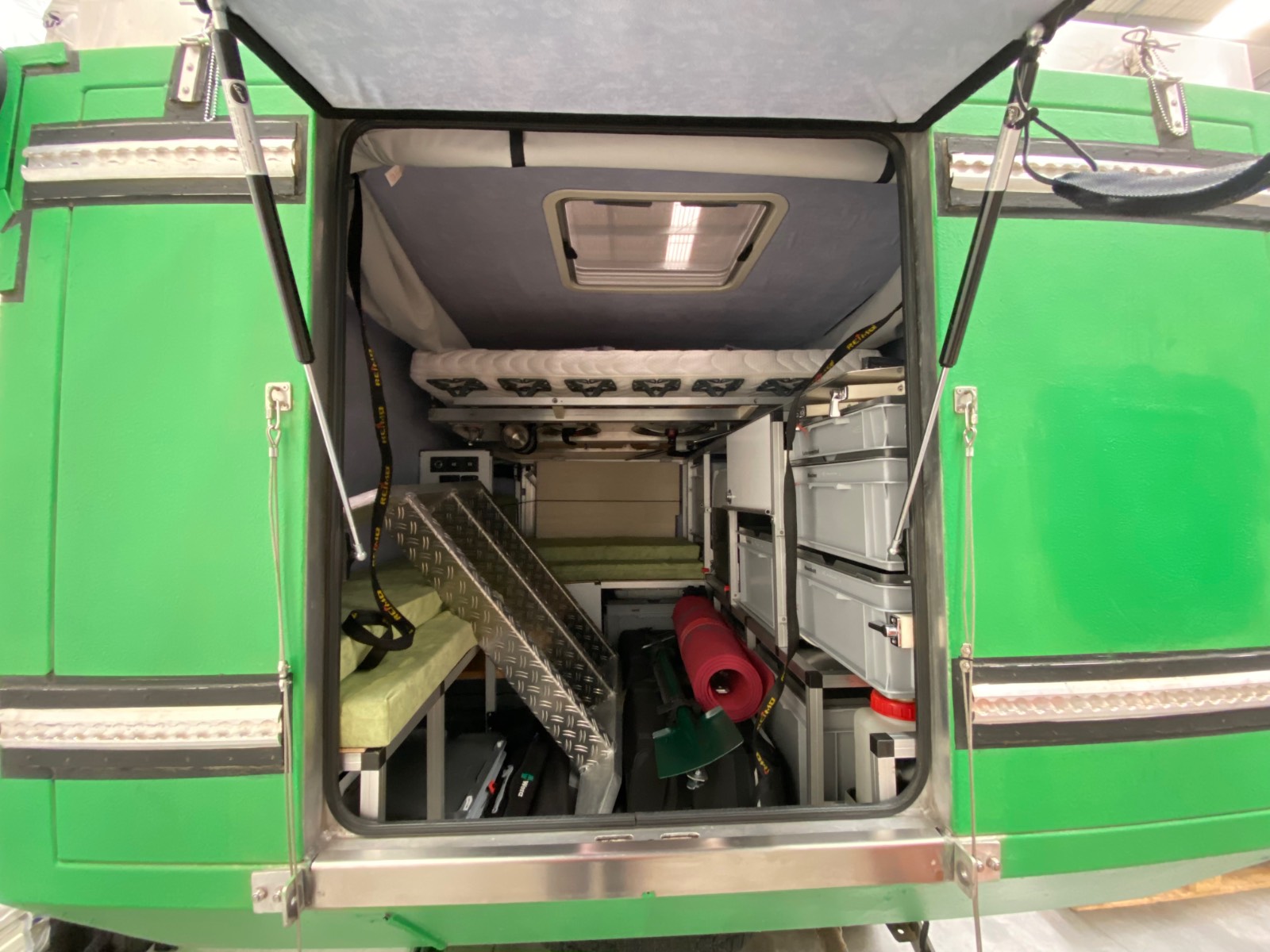

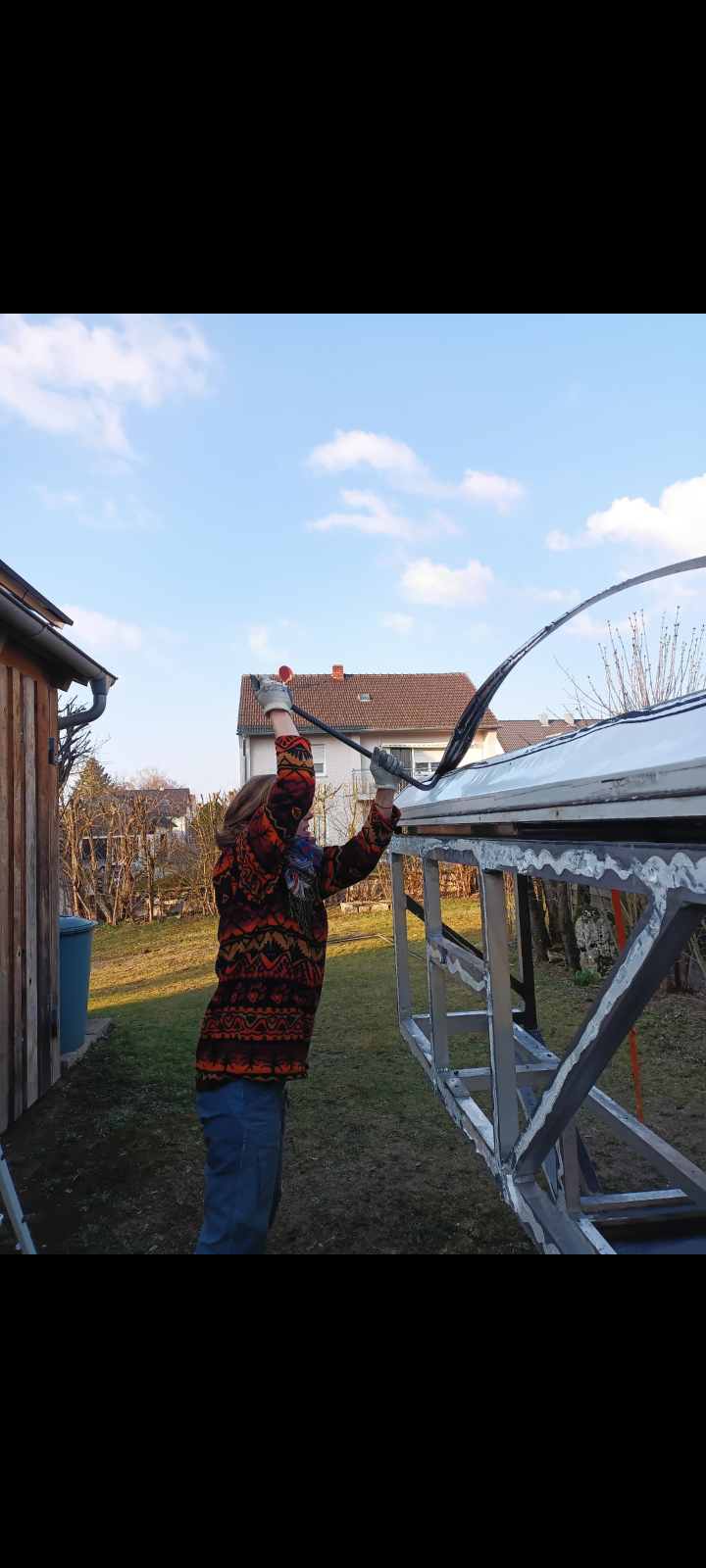

Hier ein paar Bilder von davor

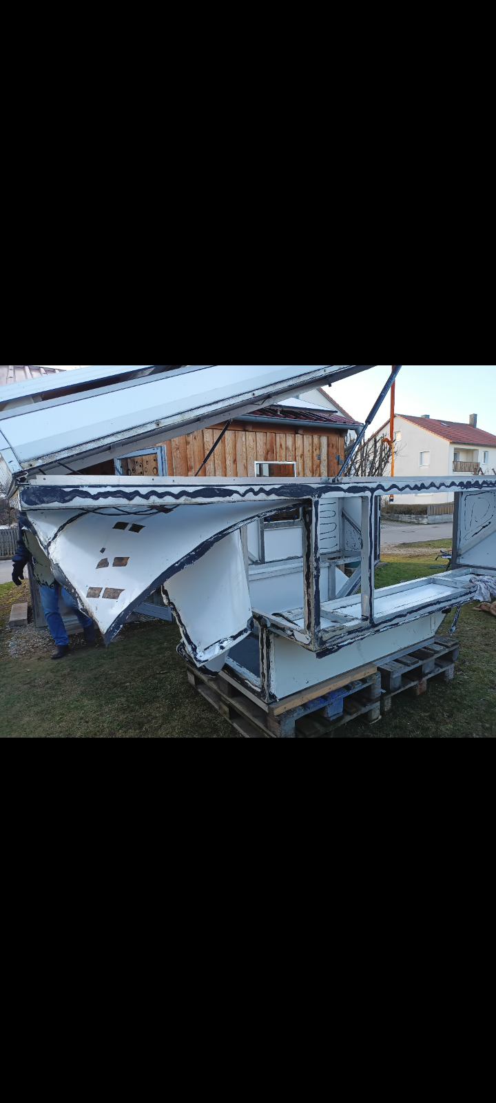

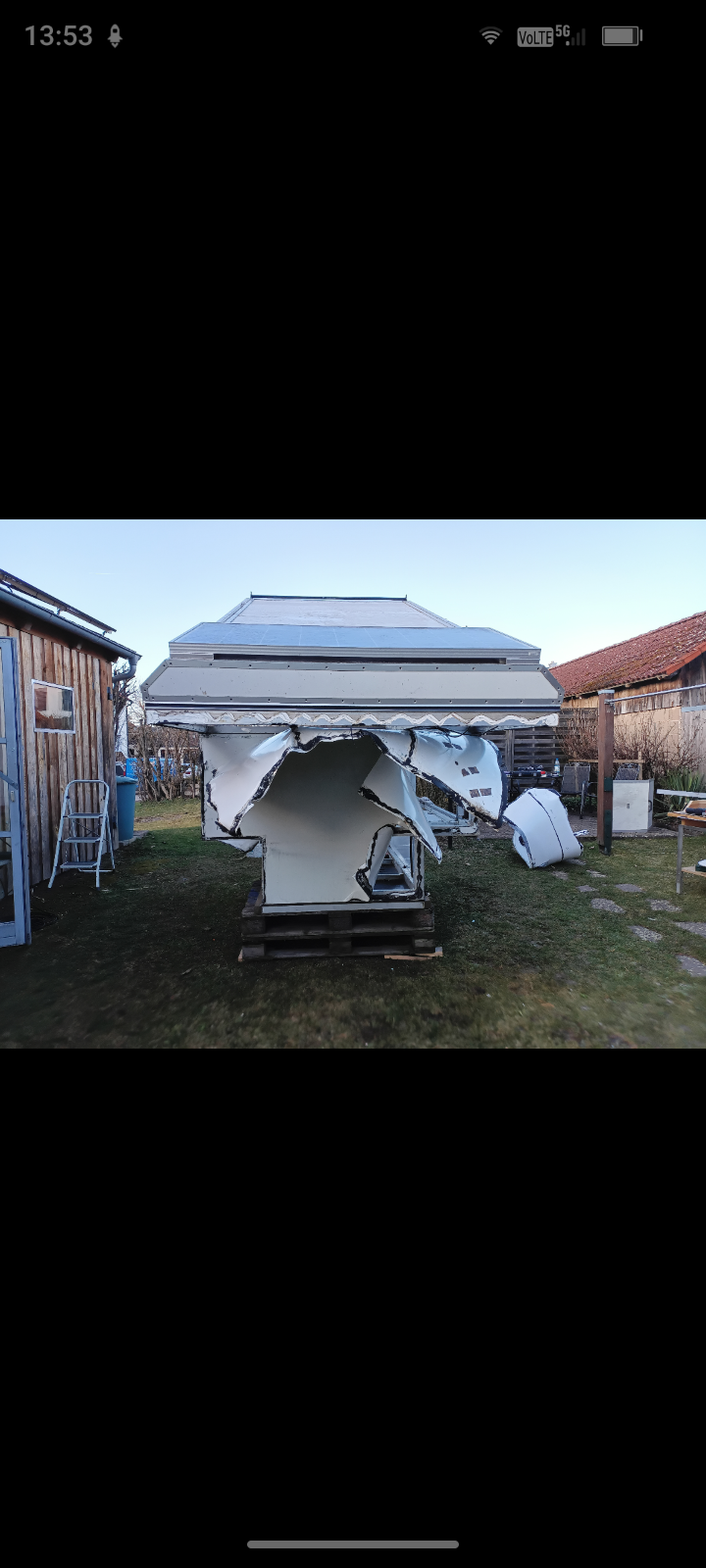

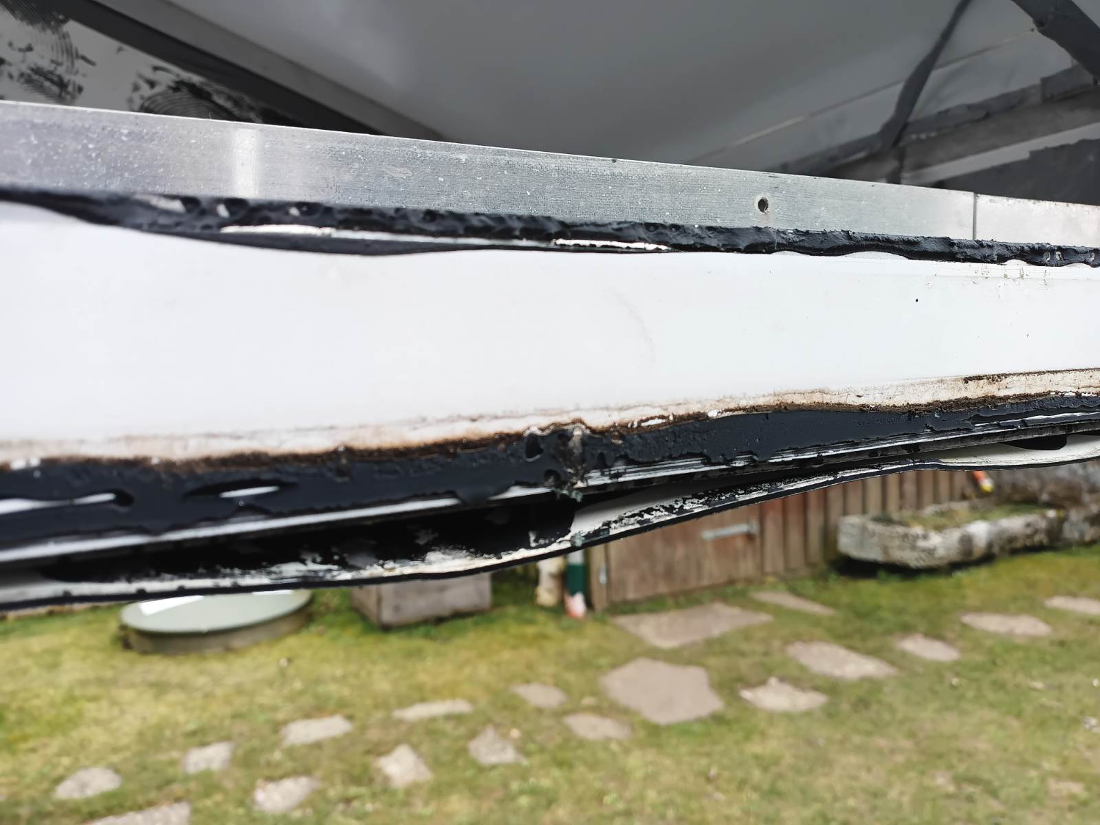

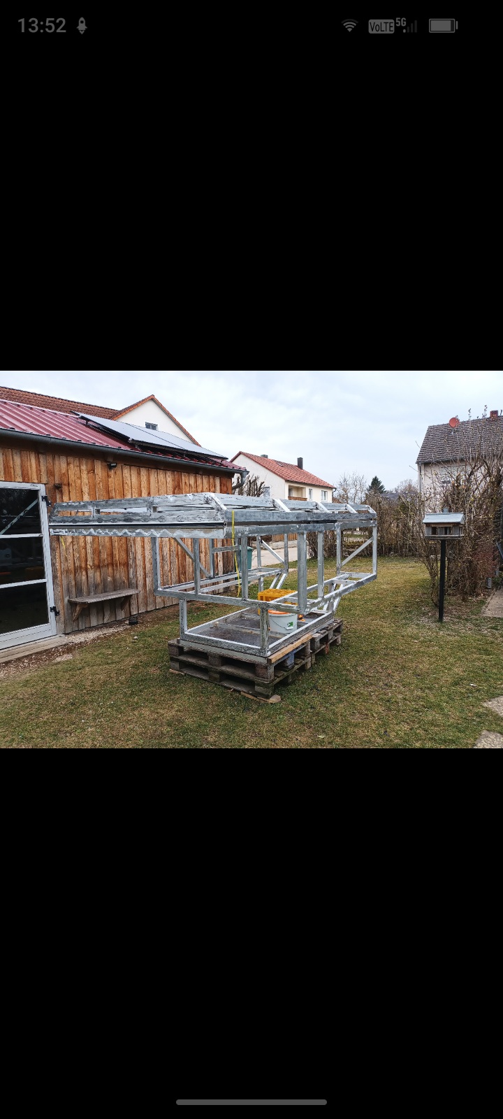

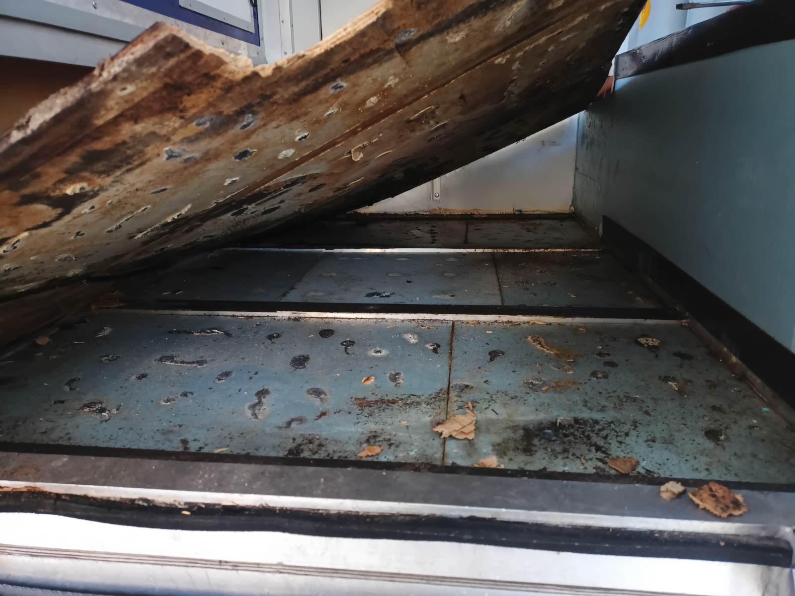

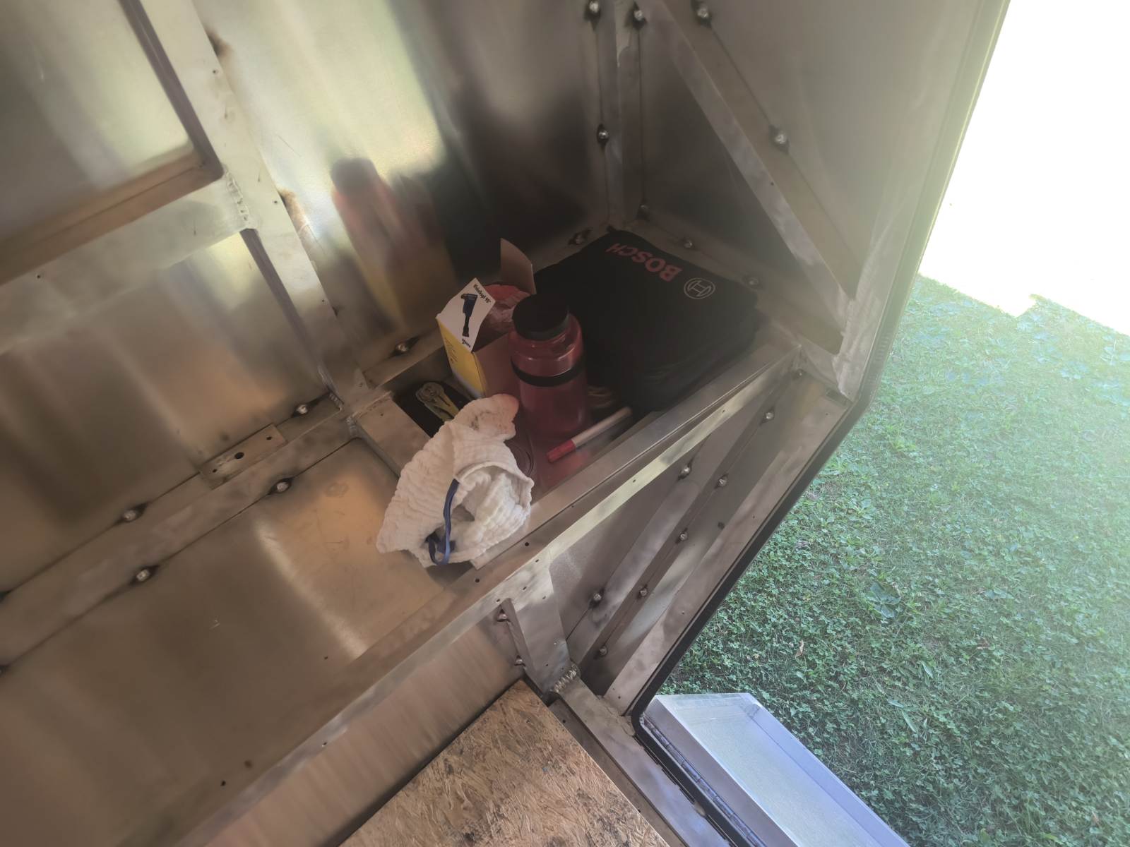

Abriss Arbeiten

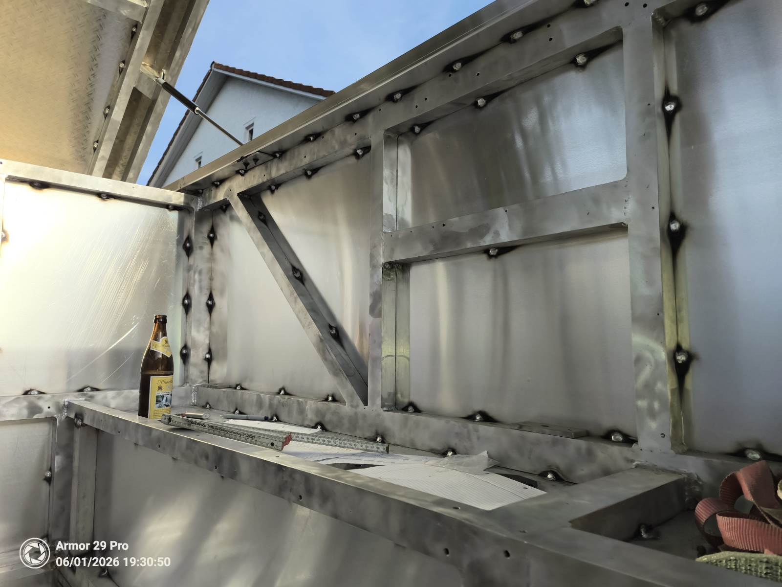

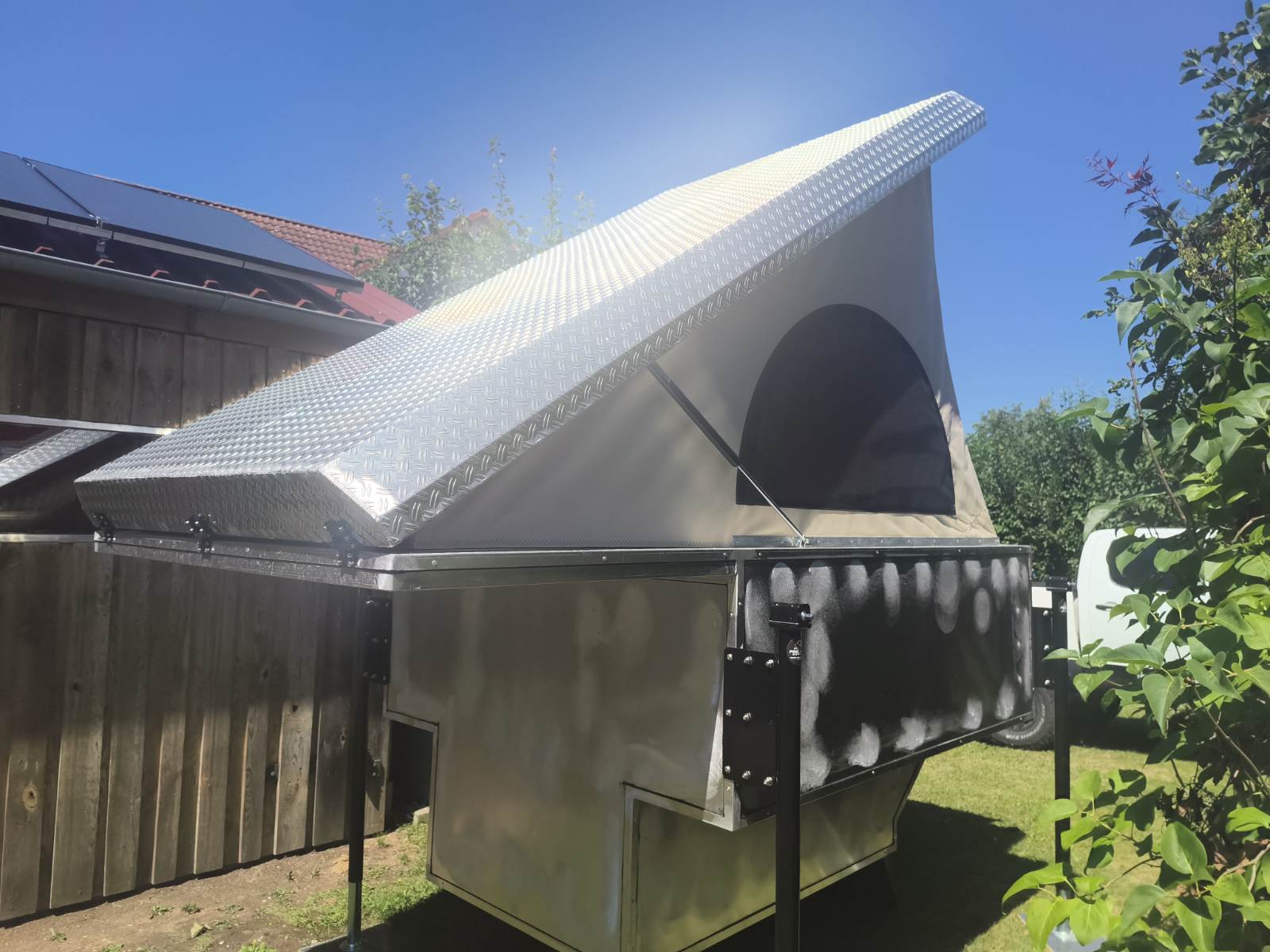

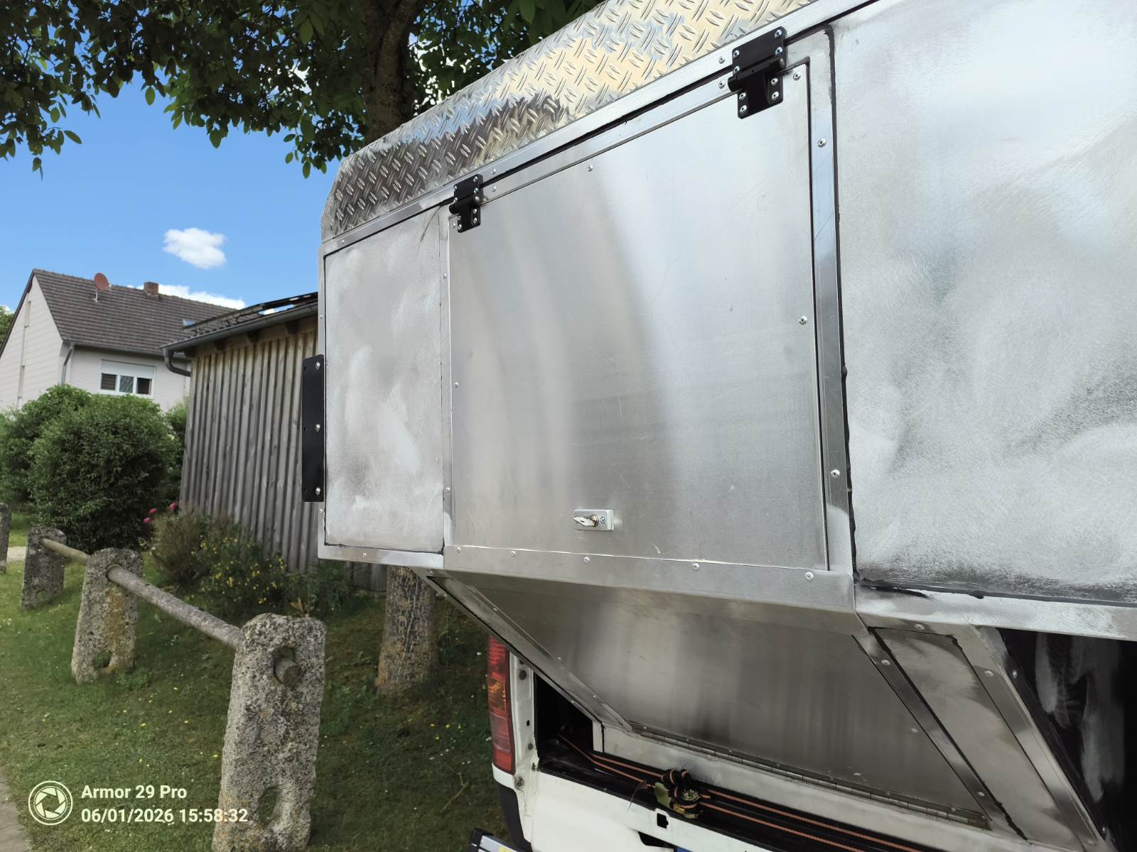

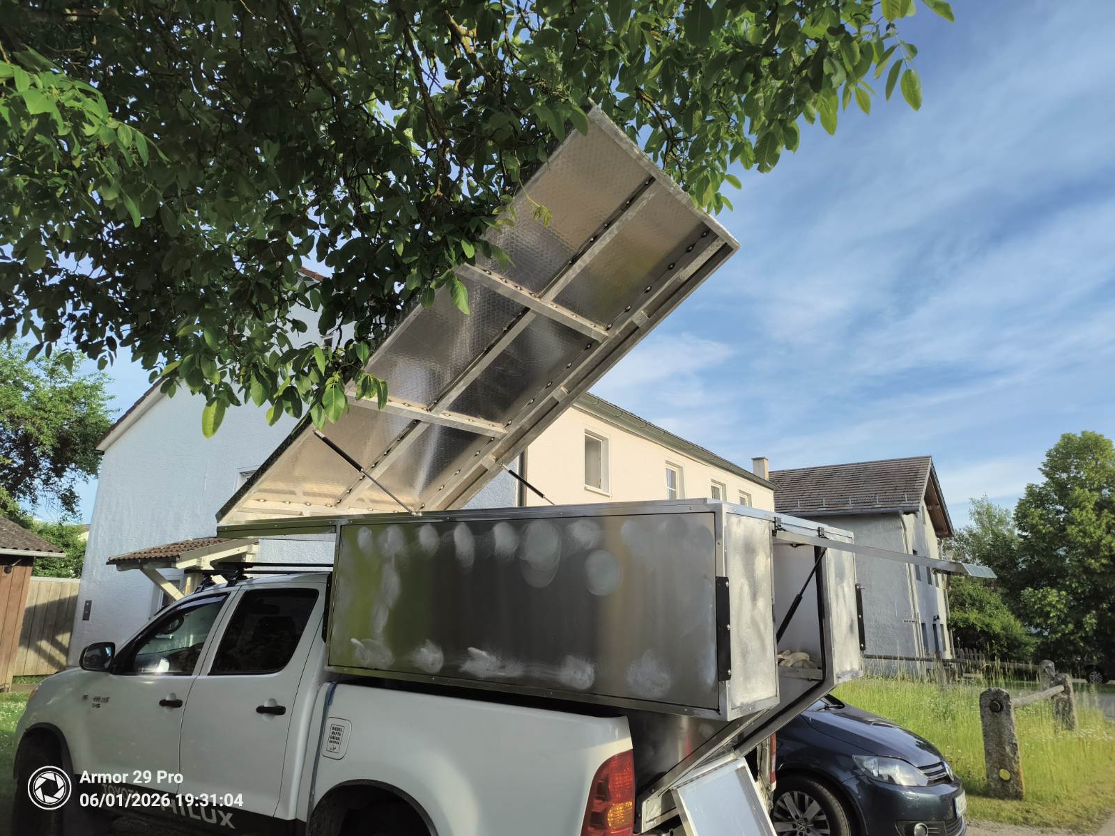

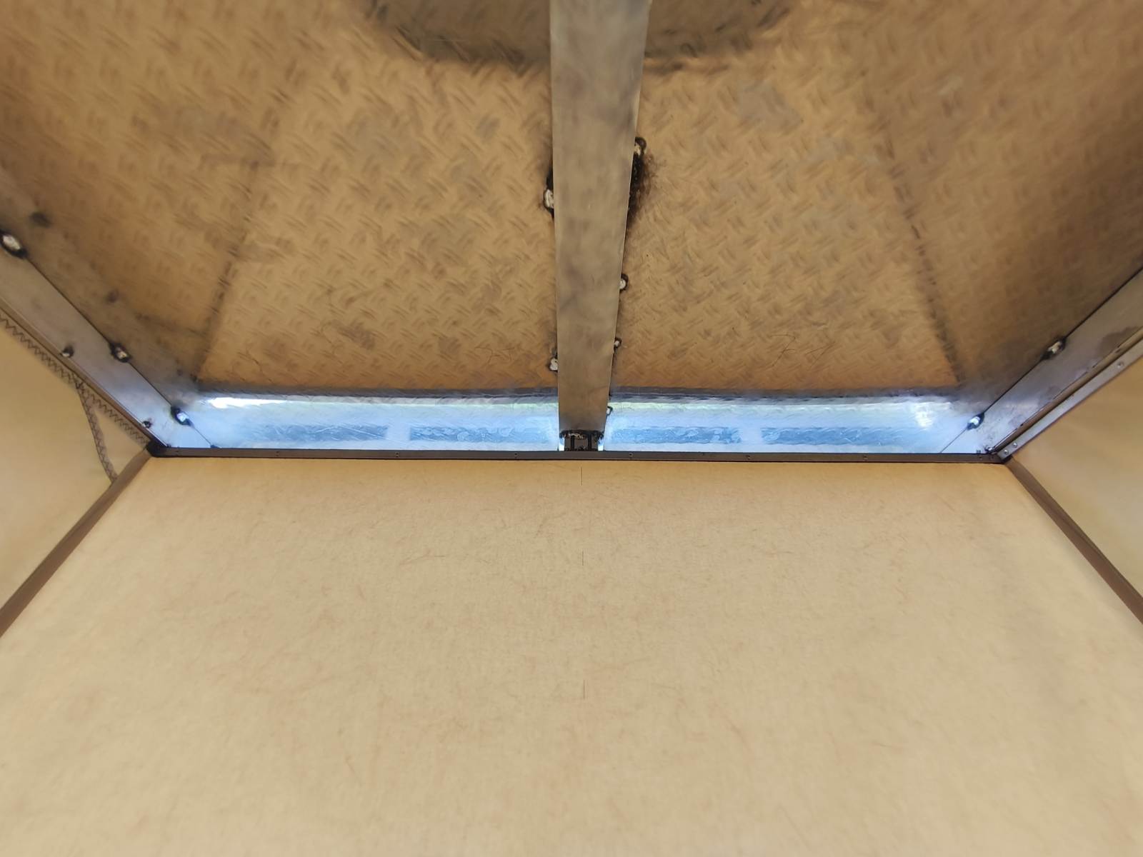

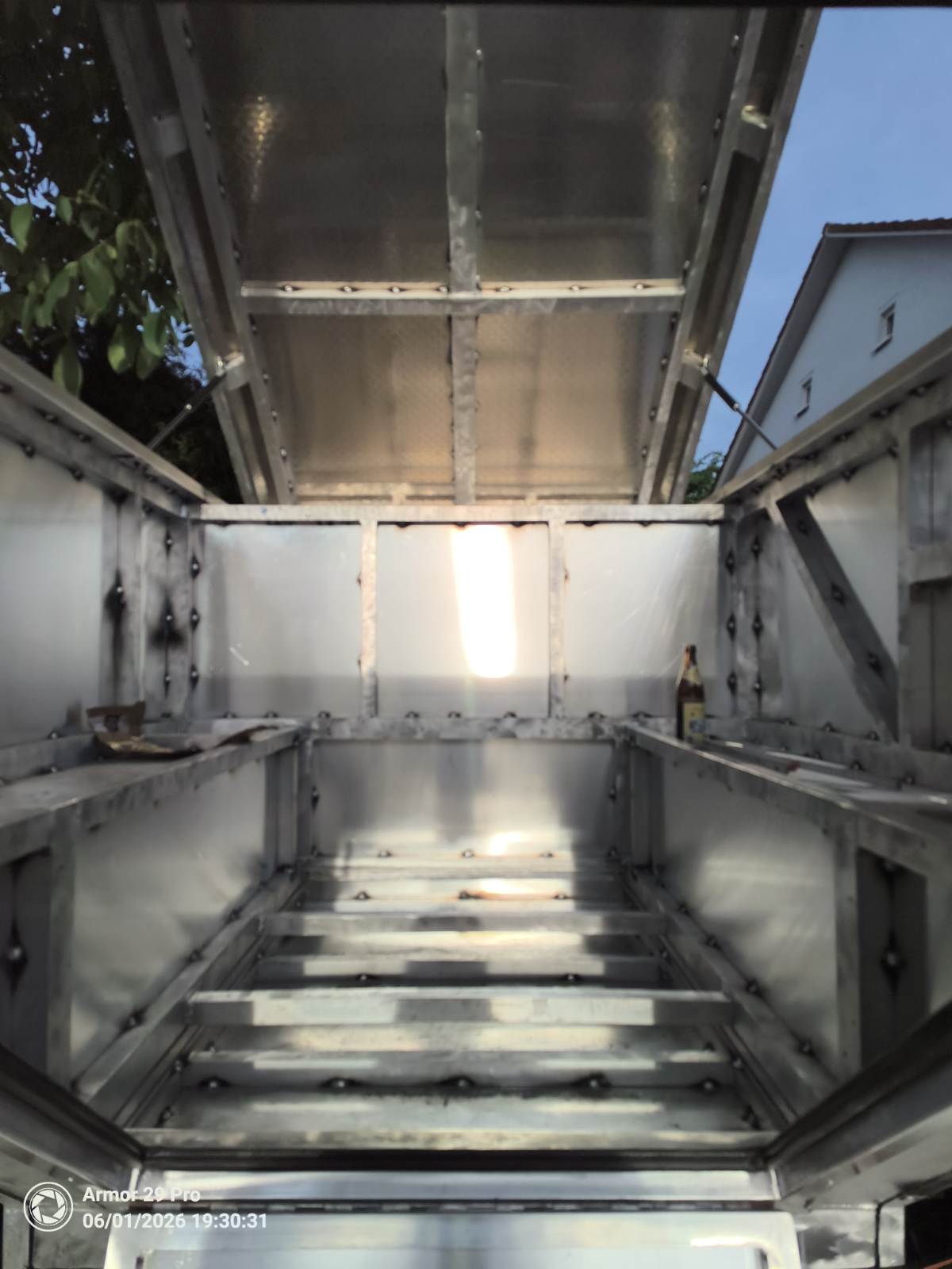

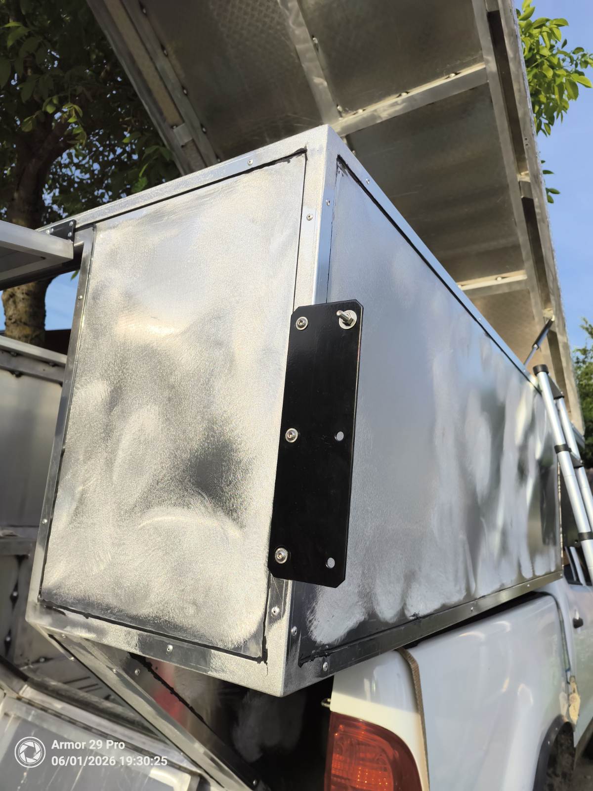

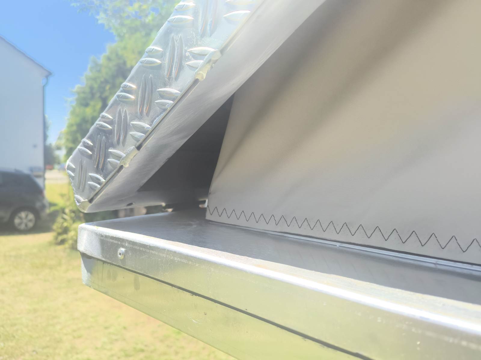

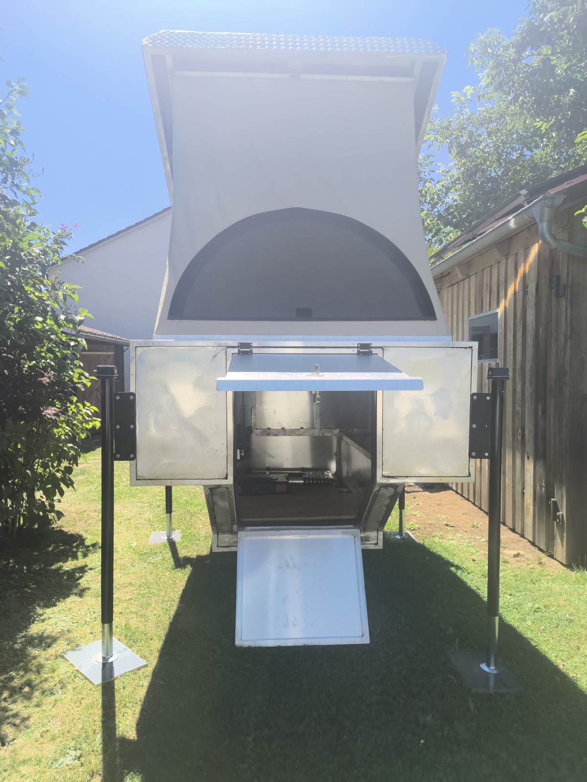

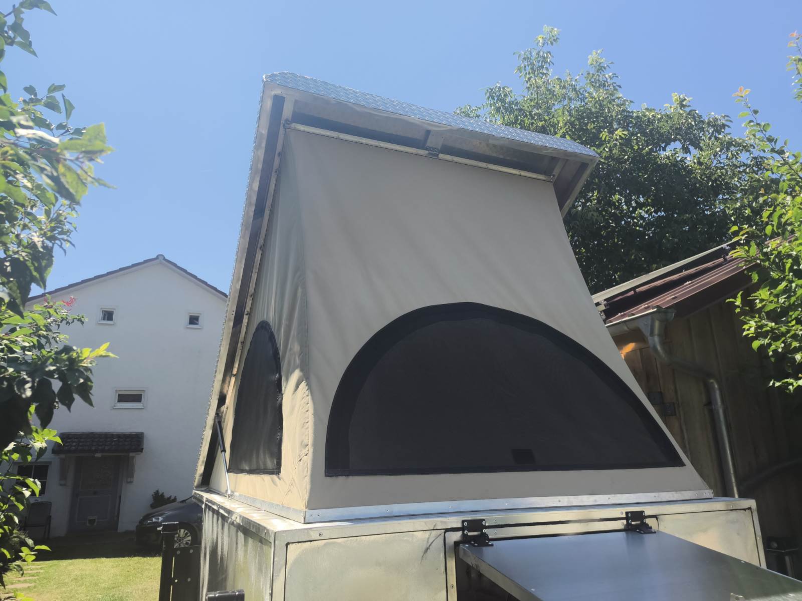

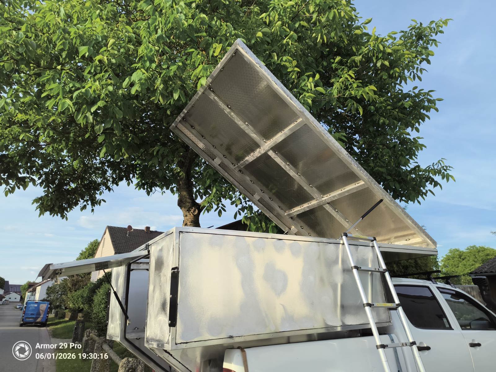

Aktueller Stand

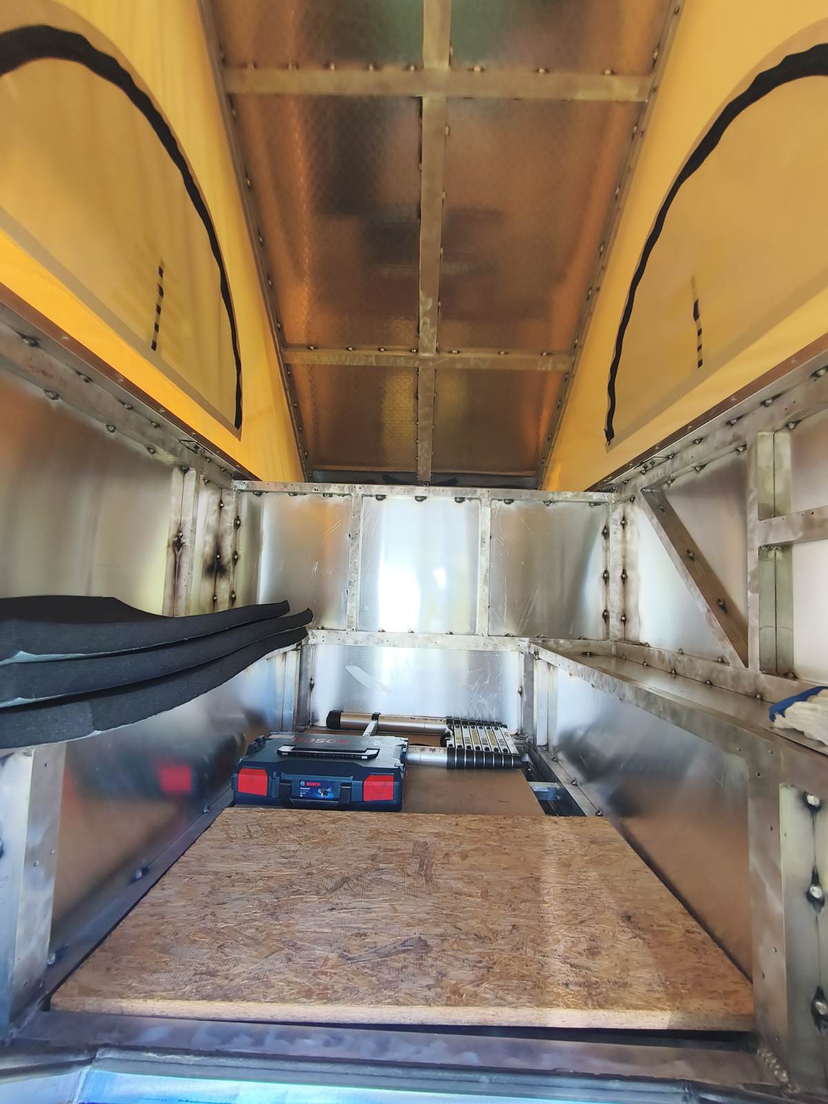

Jetzt noch ein paar inhaltliche Dinge

Generell bin ich mir über die Anordnung des Innenausbaus noch unschlüssig. Am liebsten hinten rechts die Kochstelle und Wasserbecken, durch den begrenzten Platz weiß ich allerdings nicht wohin ich den Tank packen soll und wie groß er sein sollte. Auch zwecks Platzierung des Einfüllstutzen.
Selbiges gilt für die Elektrik.
Ich hatte mir überlegt die Batterie und die Verkabelung vorne mittig zu platzieren wegen Schwerpunkt und Erreichbarkeit. Aber dann wohin mit dem Wassertank und der Heizung?
Im Boden hätte ich flächenmäßig etwas Platz, allerdings sind es höhentechnisch im Boden nur 10cm.

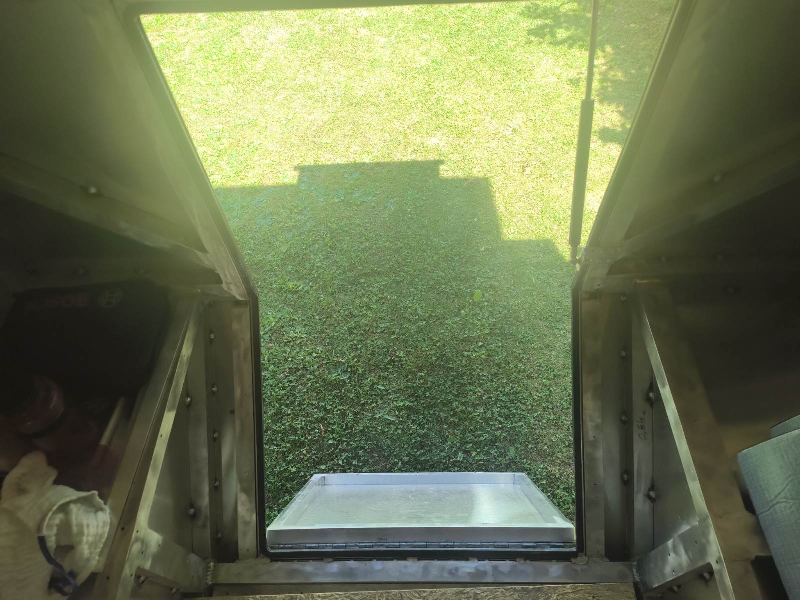

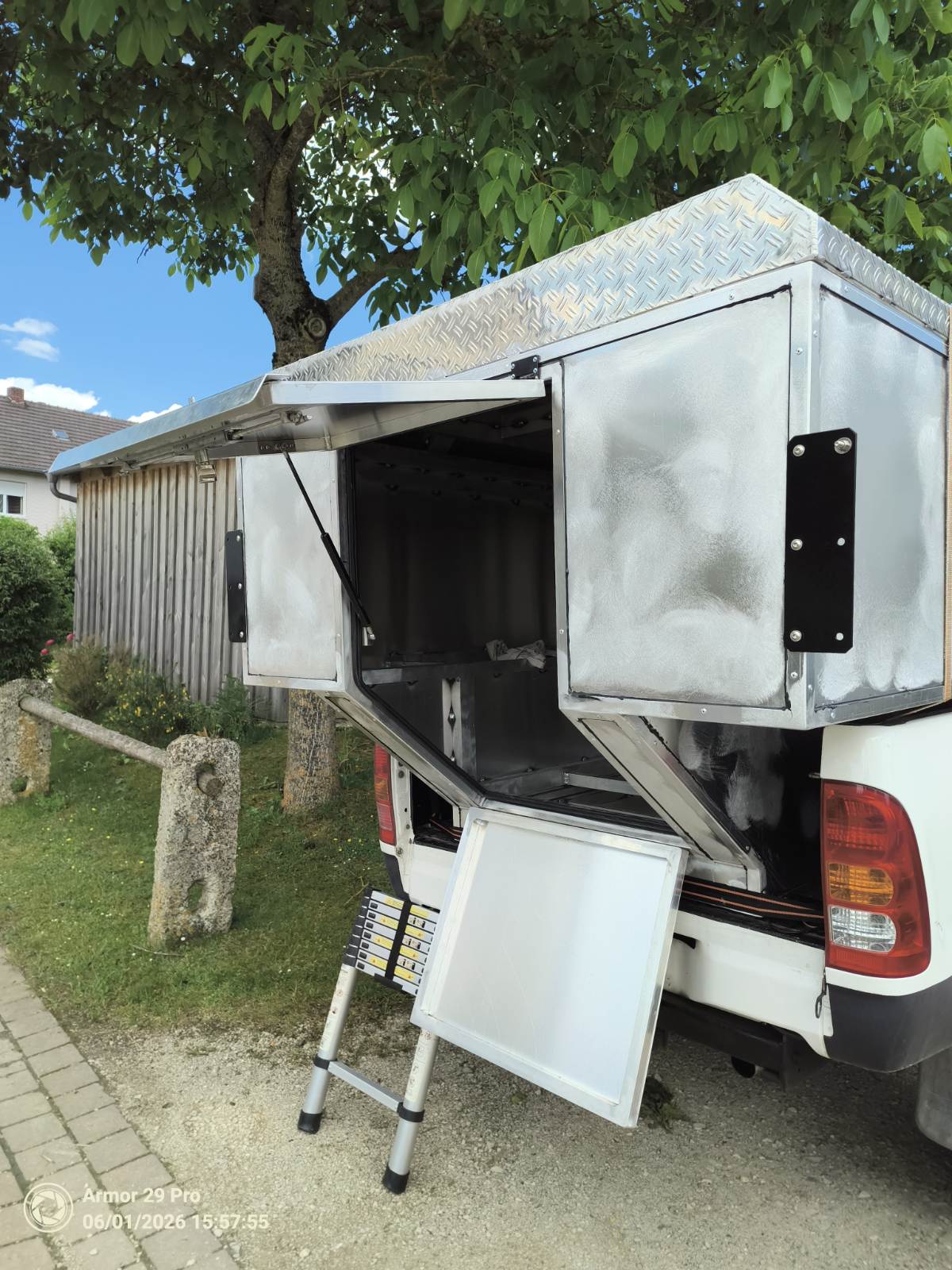

Einstieg hinten
Hier bin ich auch noch auf der Suche nach einer geeigneten Lösung. Ich hatte überlegt den unteren Einstieg an zwei Stahlseilen aufzuhängen und eine Riffelblech Trittstufe auf den unteren Deckel zu machen. Bin mir aber unschlüssig ob das auf Dauer praktikabel ist.
Wie ihr seht es, ist noch Einiges offen

Einstieg hinten

Moin
Schaut schon sehr gut aus! Hast du schon einen Plan um das ganze zu isolieren? 30mm macht es schon sehr angenehm.
Die Airlineschienen, insbesondere auf dem Dach, brauchen keine Nieten. Mit dem richtigen Kleber, bspw. Sikaflex, hält das bombenfest. Dabei unbedingt auch Primer und Aktivator verwenden, sonst hält es schlecht auf Alu. Aber sauber gemäss Vorgabe gemacht, braucht es keine "Angst-Nieten". An den Airlineschienen rechts neben der Türe wurden schon 40l Diesel durch das isländische Hochland transportiert. Nur geklebt.
Wie gross ist euer Wohnbereich? Wir haben eine ähnliche Kabine, allerdings fest verbaut mit 1.8m Breite und 2m Länge, ebenfalls mit Heckeinstieg auf Hilux DoKa. In Fahrtrichtung gesehen ist rechts auf voller Länge eine Küchenzeile. Vorne an der Stirnwand und links ist die Sitzbank. Unter der vorderen Sitzbank rechts ist ein 80l Wassertank, der Einfüllstutzen ca. 20cm darüber. Links in der Ecke ist das Elektropanel, darunter die Batterie. Dazwischen eine Rako-Box und das Fach für die Schmutzwäsche.
Links unter der Sitzbank ist die Standheizung, die mobile Trenntoilette (ist jeden Rappen wert) und noch etwas Stauraum für Schuhe etc.
Wir sind sehr zufrieden damit, zuerst hatten wir die Küche an der Stirnseite. Das war vom Schwerpunkt her besser, aber das Raumgefühl war wesentlich schlechter.
