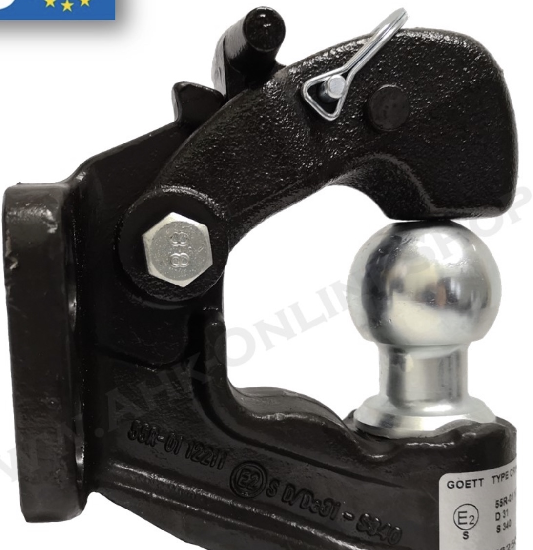

Mit der Auswahl, bzw. nicht vorhandenen Auswahl, hinten bin ich auch unzufrieden.
Habe bisher den Gurt um den Anhängerkupplungsbock gebunden. Aber die Lösung ist alles andere als Elegant.
Mir schwebt demnächst wahrscheinlich diese Lösung bevor:
https://www.ahk-onlineshop.eu/zubehoer- ... 5866950922
Re: Abschleppöse für Hilux Revo gesucht
Verfasst: 23. Dezember 2020 01:09
von Reiti
Falls die Kugel einschlägt bitte ich um Bericht und Bilder.
Verfasst: 23. Dezember 2020 07:20
von LetzteReihe
Ich hätte den Fragesteller natürlich nach seinem Nutzungsprofil fragen sollen.
Mein Nutzungsprofil umfasst den Zug eines 3t Maschinenanhängers, 2,7t Kippers und das gelegentliche ziehen im Wald „verirrter“ oder defekter Pkw auf der Straße. Das sollte so eine Kupplung mit 6,3t freigegebener Zuglast hoffentlich schaffen ohne sich in seine Einzelteile zu zerlegen.
Wie oft reißen Kupplungskugeln eigentlich?
YouTube Videos oder Geschichten aus Offroad-Parks wo die Technik vergewaltigt wird mal außen vor gelassen.
Verfasst: 23. Dezember 2020 13:30
von Cruisero
...es geht nicht um das Abreißen sondern eher das Rausreißen der Kugel wenn man ruckartig einen anderen Wagen anschleppt bzw. eine Bergung vornimmt. Aus down under gibt es tolle Videos wo sie Vergleiche machen und man sehen kann welche (tödliche) Schäden diese Art von herausgerissenen Kugeln anrichten können. Deshalb feste AHK oder Bergeöse ist definitiv besser/sicherer für eine Bergung.
