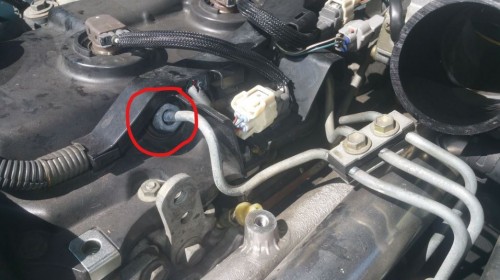

Um den Ventildeckel zu demontieren muss ich die Zuleitungen im angehängten Bild (rot markiert) entfernen. Weiss jemand ob ich das problemlos machen kann oder ob dort noch Druck drauf sein könnte?

Der 1KD FTV Motor ist ein Railmotor mit mechanischer HD Pumpe ( HP2 von Denso) , die Injektorleitungen haben Raildruck bei drehender Pumpe, nach dem Abstellen verringert sich der Druck gegen 0, Langzeit-Speicher ist keiner vorhanden.
Such dir besser professionelle Hilfe vor Ort, sonst erreicht der Motor nicht einmal 200k km :wink:

Wenn ich mich nicht irre, ist das was du meinst, die Einspritzleitung von der Einspritzpumpe zum Injektor. Also wenn du nicht bei laufenden den Ventideckel zerlegst, sollte es dort nur tropfen :rofl:
