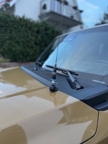

Antenne an die Motorhaube

Hier habe ich 3 Versionen bei verschiedenen Versionen des Prado gesehen:[/b]
- Klemmhalterung an der hinteren Kante der Motorhaube (nicht so schön)
- Für den J15 gibt es eine Halterung, die mit am Hauben-Scharnier verschraubt wird und die Antenne dahinter montiert (auch für Zusatzscheinwerfer geeignet)
- In den USA gibt es eine Austauschhalterung aus Alu für die seitliche Kunststoffhalterung (neben der grossen Blende vom Scheibenwischer). In diese kann man dann Zusatzscheinwerfer oder auch Antennen einbauen.
