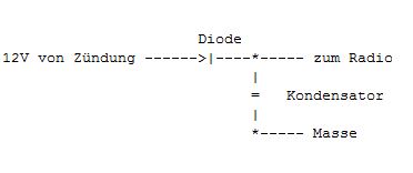

Die Idee der Schaltung: egal ob die Spannung abgeschaltet oder zusamenbricht, der Kondensator versorgt das Radion für eine kurze Zeit. Damit nur das Radio und nicht der Rest vom Auto versorgt wir sperrt die Diode den Strom in die andere Richtung. An der Schottkydiode fällt nur 0.3V Spannung ab. Das ist kein Problem.
Beispiel:
Kondensator
Artikel-Nr.: BSN 4.700/63
Becher-Elko, radial, 4,7 mF, 63 V, RM 10, 85°C, 2000h
Diode
Artikel-Nr.: SB 1240 DIO
Schottkydiode, 40 V, 12 A, Axial
Reichelt.de

Hab das jetzt mal bestellt.
Wenn ich das eingebaut habe, dann berichte ich hier natürlich :wink:

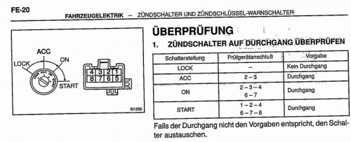

Oh Mann, ich stehe voll auf dem Schlauch, Entschuldigung. Ich beginne mal ganz tief unten. Ist folgendes richtig?
- 2 Dauerplus geht vom Auto ZUM Schloss
- Alle anderen Kontakte werden VOM Schloss her mit Spannung bedient
- Auf LOCK geht Dauerplus ins Schloss und von dort nicht weiter
- Auf ACC geht der Dauerplus via Schloss auf 3 (Radio)
- Auf ON geht Dauerplus via Schloss auf 3,4,6,7
- Auf START geht Dauerplus via Schloss auf 1,4,6,7,8 (also nicht mehr auf 3 Radio)
Ich bin froh, wenn wir mal diese Basics klären können, dann verstehe ich das vielleicht.

Die gewählten Nummern in meinem Text waren genannt ohne genauer ins Schaltbild zu schauen. hab ich vom 100er auch grad nicht da.
Also keine Ahnung ob 2 nun Dauerplus ist oder nicht. Es sind laut dem Bild erstmal nur Schaltzustände mit Durchgang.
Aber es geht auch um Prinzip:
Bei dreh auf Start wird die Verbindung zu Pin 3 getrennt im Schloss - dadurch geht ACC aus, also auch das Radio, das über ACC geschaltet wird.
Man muss nun also von einem der anderen Pinne die dann Spannung haben diese Spannung auf Pin 3 legen, z.B. von 4.
Man darf aber keinesfalls bei Spannung an Pin 3 darüber den Pin 4 versorgen.
Dann verliert man die ACC Stellung in der Form, das dann auch auf ACC immer die Zündung an ist...
Also muss da eine Diode zwischen.
Schnupfmeister
Beiträge: 177
Registriert: 30. August 2021 12:55
Re: Autoradio unterbricht bei Motorstart, wie verhindern?
Beitrag von Schnupfmeister »
Danke, jetzt sehe ich klarer.
Kann jemand bestätigen, dass 2 das Dauerplus ist?
Sind wir sicher, dass 3 an den Radio geht?
Beides scheint gemäss Zündschalter Durchgangstabelle so zu sein aber Sicherheit wäre schon besser.
Wenn das so ist, leuchtet es ein, dass 4 oder 6 oder 7 via Diode die 3 versorgen soll.
Feldi
Beiträge: 10771
Wohnort: Am Chiemsee
Beitrag von Feldi »
Schnupfmeister hat geschrieben:Danke, jetzt sehe ich klarer.
Bei 6,7 {und 8} wäre ich vorsichtig. Das könnten auch vorlaufende Kontakte für die ECU oder sonst irgendwas sein.
Aber
2 Dauerplus (30)
3 Radio (R/ACC)
4 Zündung (15)
scheint sicher.
Miss halt mal nach.
Diode von 2 auf 3 --> Radio geht immer
oder
Diode von 4 auf 3 --> Radio geht erst ab ACC
Feldi (ganz im Süden)
Aber
2 Dauerplus (30)
3 Radio (R/ACC)
4 Zündung (15)
scheint sicher.
Miss halt mal nach.
oder
Hm, das mit dem Ausmessen ist so eine Sache. Offenbar ist das ein Stecker, den muss ich demontieren, um messen zu können. Aber wenn demontiert, dann kann ich nur noch den Durchgang, nicht aber die Spannung messen. Den Durchgang kenne ich bereits gemäss Tabelle.
Oder soll ich die Kabel mit einer Messspitze anstechen?
Wie kann ich 4, 6, 7, 8 unterscheiden? Offenbar haben die alle gleichzeitig Spannung.

Schnupfmeister hat geschrieben:Hm, das mit dem Ausmessen ist so eine Sache. Offenbar ist das ein Stecker, den muss ich demontieren, um messen zu können. Aber wenn demontiert, dann kann ich nur noch den Durchgang, nicht aber die Spannung messen. Den Durchgang kenne ich bereits gemäss Tabelle.
Für so etwas gibt es extradünne Prüfspitzen, mit denen man von hinten (am Kabel entlang) in den Stecker fährt. Zur Not tut's da auch 'ne Nähnadel oder 'ne aufgebogene Büroklammer.
Die Steckerbelegung ist doch oben neben der Tabelle beschrieben.
Prüfspitzen, danke.
Ja, ich kann die Belegung anhand des Planes erkennen. Aber offenbar werden die alle gleichzeitig geschaltet. Und oben schrieb jemand, es spiele eine Rolle, ob ich mit 4 oder 6 oder 7 oder 8 arbeite. Der Grund ist mir zwar nicht verständlich aber wenn es eine Rolle spielt, muss ich wohl unterscheiden können, ob 4 oder 6..... Zündung ist oder nicht. Oder liege ich da falsch?
Schnupfmeister
Beiträge: 177
Korrektur: ich muss offenbar unterscheiden können, ob 4,6 oder 7 (nicht 8) Zündung ist oder nicht.
Die 8 ist Anlasser, der ist klar
Feldi
Beiträge: 10771
Beitrag von Feldi »
Schnupfmeister hat geschrieben:Die 8 ist Anlasser, der ist klar
Ja? Warum nicht die 1 ?
