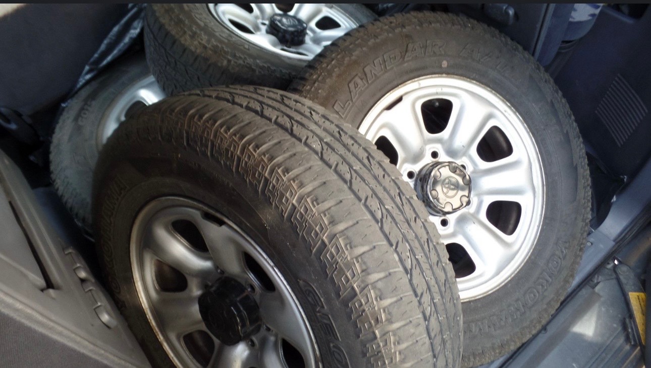

Guten Abend,
ich habe originale 6J16 Felgen und auf denen sind 205/80R16 montiert. Kann mir jemand Auskunft geben, ob ich da 235/85R16 raufgezogen bekomme? Oder sind die zu breit?
Toyota Deutschland möchte mir keine Auskunft geben. Hat jemand evtl. noch Unterlagen zu den Felgen?
Gruß und Danke
Nils

Hi. Die notwendige Felgenbreite findest du im Datenblatt deiner präferierten Reifen, Toyota hat da gar nichts mit zu tun.
Von der Breite/Maulweite her passen 235er ganz wunderbar auf 6" Felgen.
Gruß, Jona

Eine Rad/Reifenkombination mit Datenblatt habe ich von BFG schon. Das Datenblatt sagt eine Breite von 6“ - 7,5“ aus. Ist ein Datenblatt von der Felge hätte ich eben gerne auch. Danke, für den Hinweis, dass die Reifenbreite ganz wunderbar passt

Wäre mir neu, daß ein Autohersteller Datenblätter zu seinen Teilen rausgibt.Hagelstone hat geschrieben: 28. November 2023 22:41ein Datenblatt von der Felge hätte ich eben gerne auch.
Wenn es um die Traglast geht, gucken wo die Felge original überall verbaut wurde, und was für Gesamtgewicht der Hersteller erlaubt hatte.
Stichwort Auflastung.
Den Rest kann man ja ausmessen.
Gruss Andy

Ich hab damals beim N16 Lux einfach die 235/85 Reifengröße eintragen lassen, die waren bei der Vorführung auf der Original Toyota Felge 6x16. Da halbseitig Felge im Detail niemand interessiert.

die 235/85R16 mit BFG AT Ko2 passen ganz hervorragend auf die Originalfelge, mein Tacho läuft ohne Angleichung exakt was er soll, laut GPS. Der Anzug am Anfang hat sich etwas verschlechtert, dafür ist die Laufruhe bei Tempo 100 umwerfend.
Das gesamte Erscheinungsbild meines Schätzchens hat sich deutlich verbessert… vielen Dank für eure Hilfe
Zum nächsten TÜV kommt dann die Eintragung, mal schauen ob es dort Probleme gibt.

Das könnte in der Tat zum Problem werden.Hagelstone hat geschrieben: 8. Februar 2024 17:36mein Tacho läuft ohne Angleichung exakt was er soll, laut GPS.
Der Tacho darf nie zu wenig anzeigen.
Bei Reifen mit etwas mehr Gummi, innerhalb der Serienstreuung, könnte das passieren.
Mit etwas Pech gibt es dann keine Freigabe.

Ja, das geht mit der Felge, fahre ich auch so auf dem Hilux Vigo und wurde auch eingetragen.....
Hatte ein GPS Fahrprotokoll für die Geschwindigkeit dabei und das ging so gerade noch ohne Tachoangleichung...
