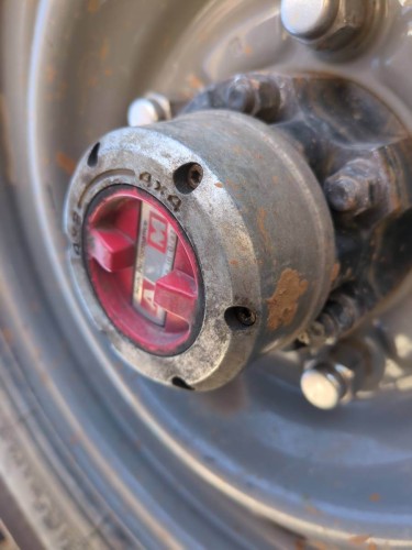

Die ersten AVM die ich an meinen BJ 40 geschraubt hatte waren die mit den kleinen Inbusschrauben für den Deckel
Eher schwierig diese Schrauben nach dem lösen wenns denn geht wieder zu verwenden.
Zum Schluss entsorgt und wieder die originalen Nabendeckel genommen.FL Naben braucht man eh nicht :biggrin:
Gibt aber weñche von AVM die keinen Deckel haben und eben nur mit den 6 M8 Stehbolzen verschraubt werden,die waren in Ordnung auf einem anderen Toyota J7,den hab ich aber kurz danach verkauft und weiss nicht ob die noch leben.
Fazit.Schrott,und schade um die Arbeit
Wie schon geschrieben,besser die originalen falls man sie braucht.

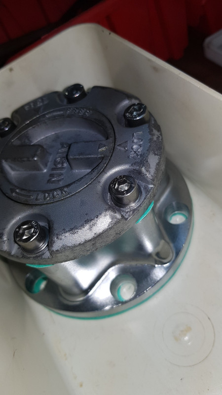

So hab ich die AISIN bekommen :
Zerlegt gereinigt neue Dichtungen - O-Ring am Stellrad nicht vergessen:
Zusammenbau :
Fertig zum Einbau :
Einbau / Eingebaut :
Is zwar kein Toyo , aber die Naben sind Prizipiell gleich.
