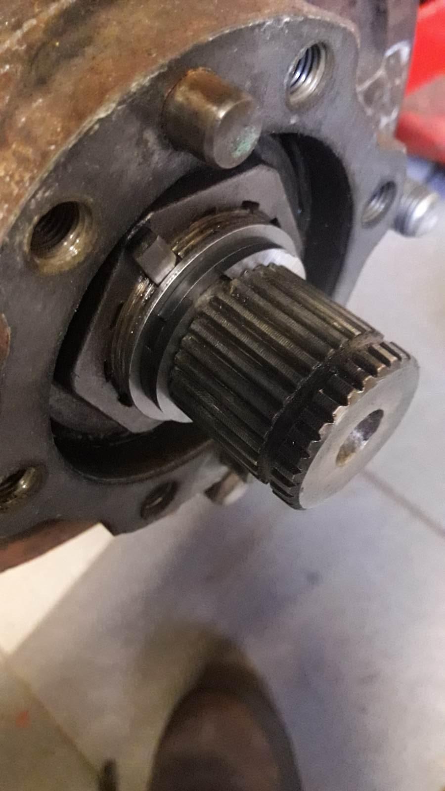

Re: Umrüstung J7 auf AISIN-Freilaufnaben
Schaut gut aus!
und es geht auch einfach!

Sieht wirklich gut aus. Dir steht ein "goldenes" Zeitalter bevor :wink:
Welche AISIN hast du bestellt, die in der rot-weissen oder die in der blauen Schachtel?

@xsteel Du bringst aber schon noch die ganze Geschichte, oder? :wink:
Beiträge: 5930
Aber ja,
Nur: werkeln und schreiben geht nicht gleichzeitig
Kann ja mal ein Suchbild einstellen vom Inneren der Nabe....
Fertig
Beiträge: 5930
Erklärung folgt heut am späten Abend
