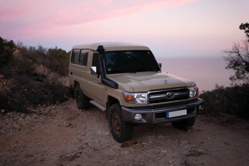

Nachdem ich hier einige tolle Reisebilder gesehen habe, wollte ich euch auch meine Fotos der Reise nach Katalonien-Spanien nicht vorenthalten.
Inzwischen bin ich auch kein Student mehr und beim Unternehmen angestellt, welches knapp hinter Denso einer der größten drei Zulieferer ist.
Ähnlich wie bei der neuen großen Echse hier im Forum, cruised auch mein Cruiser ab und an im Schwarzwald durchs Revier.
Mit der sieben nach der neun ist der Halter meines Kreuzers sogar noch eine Ecke jünger :baeh:.
Es hat sich sehr viel getan und es gibt einiges zu berichten. Habe alle Arbeiten detailliert dokumentiert und werde hier nach Lust und Laune das ein oder andere dazu schreiben.
Katalonien hat uns beiden sehr gut gefallen und wir werden auf jeden Fall wieder kommen. Die Fotos sprechen denke ich für sich :D .
