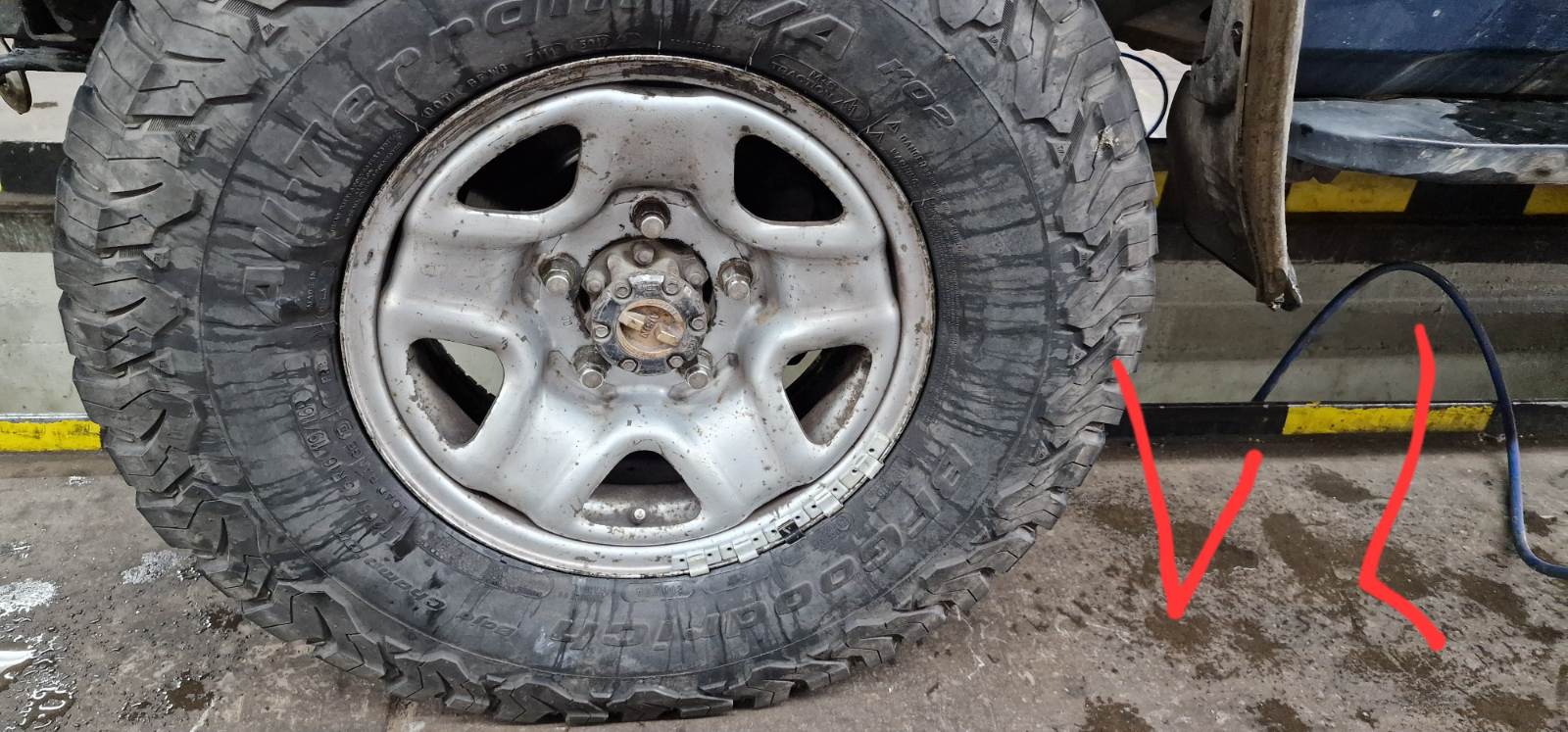

@ Toyobruder: Was hast Du für Felgen?
So schauen meine Felgen aus!
