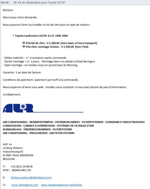

Sobald jemand bei ALR angefragt hat könnte derjenige bitte mal den aktuell aufgerufen Preis hier posten. Wir müssen ja nicht alle gleichzeitig anfragen.

Also, die haben schnell geantwortet, hier die aktuellen Preise und Infos:
Toyota Landcruiser II 4.2 D HZJ70-73-75-78-79 90-06
Prix kit de clim : € 1.445,00 (hors transport)
Délais : +/- 8 à 10 semaines après commande.
Quand vous voulez commander ce kit de clim, veuillez confirmer si le véhicule est 12V ou 24V.
Garantie : 1 an date de facture.
Prix kit de clim, montage incluse : € 2.225,00 (hors TVA)
Délais matériel : +/- 8 à 10 semaines après commande.
Durée montage : +/- 2 jours. Montage dans nos ateliers à Paal-Beringen (Belgique)
Date montage : un rendez-vous en accord avec le Planning
Ich denke, wir werden uns die Anlage von denen einbauen lassen.
