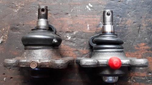

P.S.: Hier noch ein Bild mit dem aufgebauten und dem neuen Traggelenk.

Es gibt Spacer für die Taggelenke, wenn du die alte achsgeometrie wieder herstellen möchtest.
Wenn ich mir die Bilder von diesem Teil bei https://partsouq.com/en/search/all?q=4334039245 von 555 anschaue sieht das aus wie das was du ausgebaut hast, zu beziehen in DE z.b. hier: https://www.motointegrator.de/artikel/1 ... 55-sb-2852
Toyota Nummer von dir sieht auch anders aus als das was du ausm zubehör bekommen hast: (link nur für Bilder) https://www.ebay.com/itm/324969178197
Ich schätze ehrlich gesagt, das die Zubehörteile einfach mehrere nummern bekommen haben, aber nicht wirklich passen. Kauf die Original Traggelenke von Toyota wenn du sicher gehen willst, oder das 555 Teil. Von Lemförde werden übrigens auch zwei unterschiedliche Teilenummern mit der Toyota Nummer verknüpft, die 16431 01 und die 16431 03. Leider geht es ja den Teilenhändlern nicht darum dir das Passende Teil zu besorgen, sondern Geld zu verdienen, deshalb passiert sowas leider, das nicht 100 % passende teile umgeschlüsselt werden.
