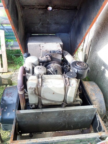

Guter alter Flottmann mit einen Deutz Motor
