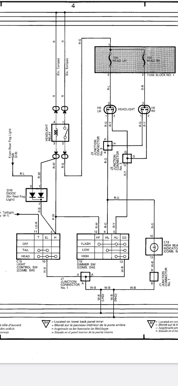

Entsprechend diesem Schaltplan ist oben Plus und unten Masse. Beschriftet ist es nicht, aber das entnehme ich aus der Polarisierung der LEDs.
Und damit schaltet das Headlight- Relais gegen Plus.

Landkind70
Beiträge: 2860
Wohnort: Allgäu
Re: Lightbar angesteuert H4 bzw LED
Beitrag von Landkind70 »
Du hast aber schon gesehen das Plus einmalig geschaltet wird...auch nachvollziehbar...und High und Low jeweils über Masse ? :ka:
Ist ein Normnahes Schaltplanformat - daher sollte klar sein wo Plus und Masse Anliegen auch ohne Beschriftung. :roll:
Heisst der Anschluss wie hier beschrieben über Plus um High zu schalten funktioniert nicht. :bulb:
