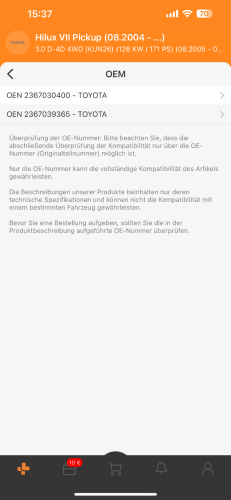

Ich habe von einer anderen Werkstatt diese Ersatzteilnummer bekommen:
Passt das?
Gebe ich diese bei Autodoc ein, finde ich ein originales Denso Teil:
passt dies denn? Es steht unter dem Reiter OEM die gleiche Nummer, aber nicht im Teil selber:
Oder hat jemand noch einen Tipp, die Dinger irgendwo günstig, aber passend zu bekommen?
