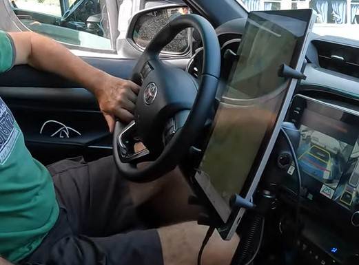

Wir haben uns für die Lösung "Schwanenhals an der Sitzschiene" ( von RAM MOUNTS ) entschieden damit die Sicht nach vorne nicht zu sehr beeinträchtigt wird.
Es funktioniert tadellos und lässt sich mühelos verstellen, so dass die jeweilige benötigte Position ( auch Beifahrer ) eingestellt werden kann.

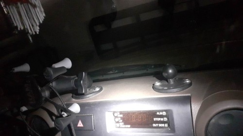

Wollte das Bild noch nachreichen, einen Fotowettbewerb gewinne ich damit nicht, aber ich denke, die Umsetzung ist erkennbar
Je 2x durchs Armaturenbrett gebohrt, von unten ne Karosseriescheibe mit Stoppmutter und fertig. Hält schon einige Jahre.
Gruß Matthias
Gruß Matthias

Für mich die beste Lösung. Keine Löcher in Armaturenbrett, und sehr flexibel.RAPTUS hat geschrieben: 7. Januar 2025 10:44Hi Udo....
