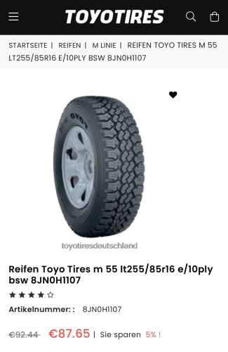

Re: Reifen Felgen GRJ76
Hallo zusammen, ich hänge mal die Frage hier rein:
Hat jemand von euch schon Erfahrungen mit diesem
Reifen sammeln können?
Der Toyo 255 MT wurde hier schon im Forum ein paar mal genannt. Den MT meine ich nicht.
Es geht um den Toyo M 55 LT255/85R16 E/10ply BSW-Reifen. Hersteller-Teilenummer: 312230.
Scheint in den Staaten sehr beliebt und wahnsinnig günstig findet man bei Toyo Deutschland für ca. 88€ je reifen. Ist dieser Reifen legal in Deutschland fahrbar?
Falls ja auch im Winter? Die Beschreibung erwähnt hierzu etwas jedoch bin ich mir nicht sicher ob das korrekte „Winter Symbol“ auf dem Reifen vorhanden ist.
Auf der original Felge wäre das dann neben dem kleinen 235/85/R16 BFGKO2 mit dem ich soweit ganz zufrieden bin eine Lösung in der korrekten Größe.
GRJüße Daniel
Der Reifen ist Legende , wenn das keine Fakeseite ist , ist der Laden bald ausverkauft ..
Schick mal einen Link
