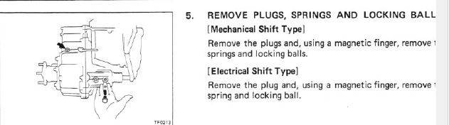

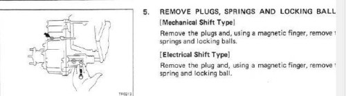

Es ging mir um die Funktion von diesem Teil (electric switch). Dient es nur zur Anzeige oder hat es noch eine andere Funktion?
Und das ist das andere was ich meinte. Kann das etwas damit zu tun haben?
LJ77 mit 1 KZ-T

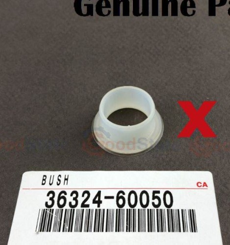

Re: Erfahrungsaustausch mit LJ77
Beitrag von peter_rookie »
du musst das Gestänge gängig machen.
es gibt da eine kleine Kunststoffhülse die zerreibt oder festsitzt, so war es bei meinem KZJ78 nach ein paar Monaten in meinem Besitz, also nicht zwingend was schlimmes.
auf der Zeichnung kann ich es jetzt nicht 100% identifizieren.wenn du von unten ran gehst, solltest du das sehen. wie zuvor beschrieben, Unterdruck hat gar nix damit zu tun.
kannst ja das Gedöns am Getriebe losmachen und dann mal rütteln. wenns sich das frei bewegt hast du allerdings ein Problem

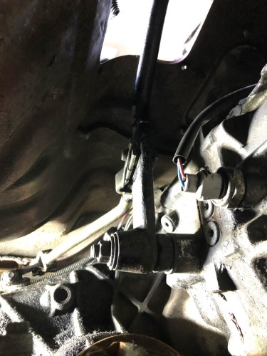

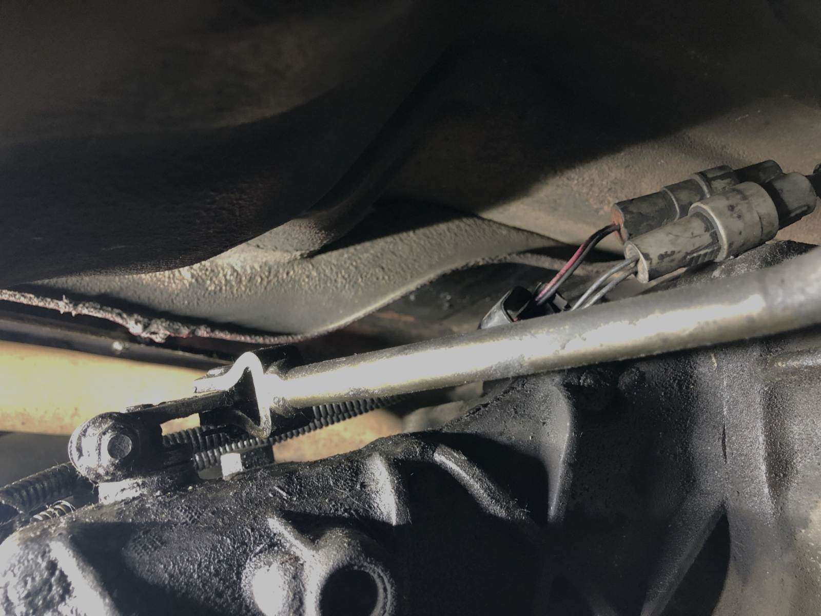

PuraVida
Beiträge: 99
Registriert: 24. Januar 2019 18:22
Beitrag von PuraVida »
Hallo Peter,
vielen dank für den Tipp. Hier Bilder von dem Gestänge. Wo ist das ungefähr?
LJ77 mit 1 KZ-T
HerrMausJr.
Beiträge: 22
Registriert: 27. Mai 2016 13:44
Wohnort: Karlsruhe
Beitrag von HerrMausJr. »
PuraVida hat geschrieben: 12. Januar 2025 13:58
Servus Georg,
Das Kabel für den Magnetschalter.
Mein Vater hatte das Problem an seinem KZJ77, dass dieser defekt war. Bei ihm ging der Allrad nicht mehr raus.
Nach Wechseln des Schalters hat es wieder funktioniert.
Ist allerdings leider nicht dein geschildertes Problem.
peter_rookie
Beiträge: 5444
Wohnort: Klosterneuburg
PuraVida hat geschrieben: 12. Januar 2025 17:24
Hallo Peter,
wenn ich mich richtig erinnere ist die plastikbuchse quasi nur ein lager für das gestänge, also 2. foto , am gelenk aufschrauben und checken
in torque we trust
PuraVida
Beiträge: 99
peter_rookie hat geschrieben: 21. Januar 2025 12:29
Hallo Peter,
Du meinst dann wahrscheinlich das hier:
LJ77 mit 1 KZ-T

peter_rookie
Beiträge: 5444
PuraVida hat geschrieben: 5. Februar 2025 21:24
Hallo Peter,
ja genau
ist halt schon 12 jahre her, dass ich das tauschen musste (ließ)
aber wenn du das gestänge trennst, dann hat ja der schalthebel keine wirkung mehr
in torque we trust
