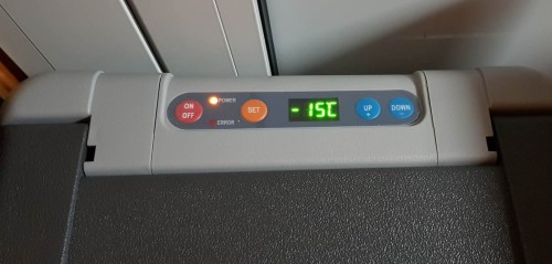

Re: Waeco CF40 Temperaturfühler
Habe noch ein Foto von der defekten Box.
Wohlgemerkt, sie sollte kühlen und nicht unsere Vorräte frosten.
