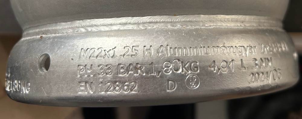

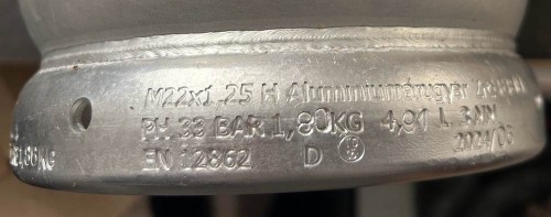

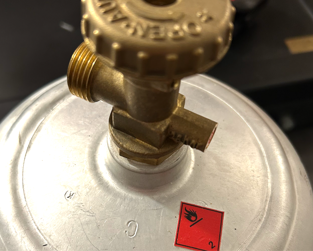

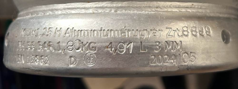

Hier nochmal ein paar Fotos, da steht u.a. auch was von Propan. :ka:

Da steht PH 33bar, vermutlich ist das der Prüfdruck. Passt also für Propan und Butan.
Wenn man länger in einem Land unterwegs ist, würde ich vor Ort eine Wiederauffülbare Flasche kaufen und dann mit Adaptern anschliessen. Uns reichen 2kg für einen Monat, da würde ich die zuhause füllen und als Reserve eine Einwegkartusche mitnehmen.
3/8" Linksgewinde ist als Flaschenanschluss weit verbreitet, da es auch im gewerblichen Bereich verwendet wird. Weiss nicht welches Gewinde deine Flasche hat.

So wie ich das lese kommt mir allerdings der Verdacht, dass an dem Flaschenventil was nicht stimmt. Geh doch mal ins Freie und dreh das Ventil komplett auf. Dann merkst du, ob hier genug raus kommt oder ob evtl. das Ventil irgendwie "verstopft" ist. Als Referenz kannst du ja eine 11kg nehmen.

letzteres habe ich schonmal gemacht: gefühlt macht es bei der Stahlflasche mehr "pffffffft" als bei der kleinen Alu; kann ich aber heute Abend nochmal verifizieren. :D
Stimmt, der Hochdruckschlauch fehlt mir natürlich auch noch. Und Wiegen ist demnach wohl Pflicht, weil ich keine Entlüftlungsschraube habe. :/
