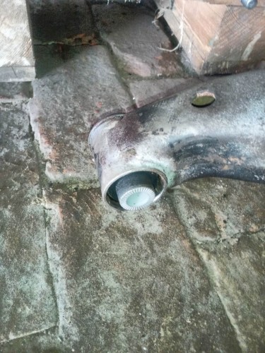

Die Achs Arme haben alle neue Gummilager bekommen.
Die Unteren Querlenker wurden auch neu gelagert, das Traggelenk hat gut geballert beim Rauspressen.
Stränge Qualitätskontrolle, ob das alles passt.
Und rein in die Achse, dabei fast verzweifelt, noch Mal ein YT Lehrgang, Erfahrung sammeln die nicht im WHB stehn und dann ging's auch leicht. Noch für's Bild die neuen Ölablassschraube angesetzt und Feierabend, Tagesziel erreicht.
Das Ganze war gestern, Heute ist Muttertag da wird nicht geschraubt, sonst knallt's wie Finger am Zündfunken.
Schönen Sonntag wünsche ich euch, Gruß Nils
