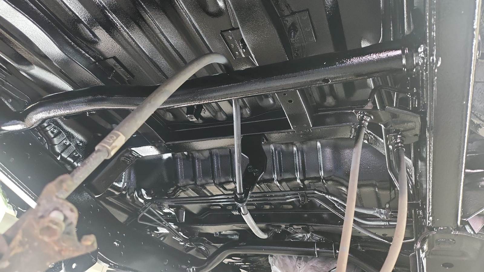

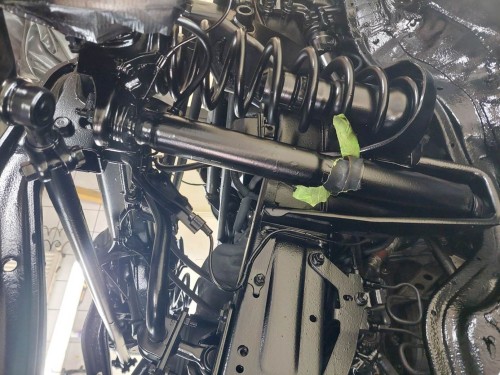

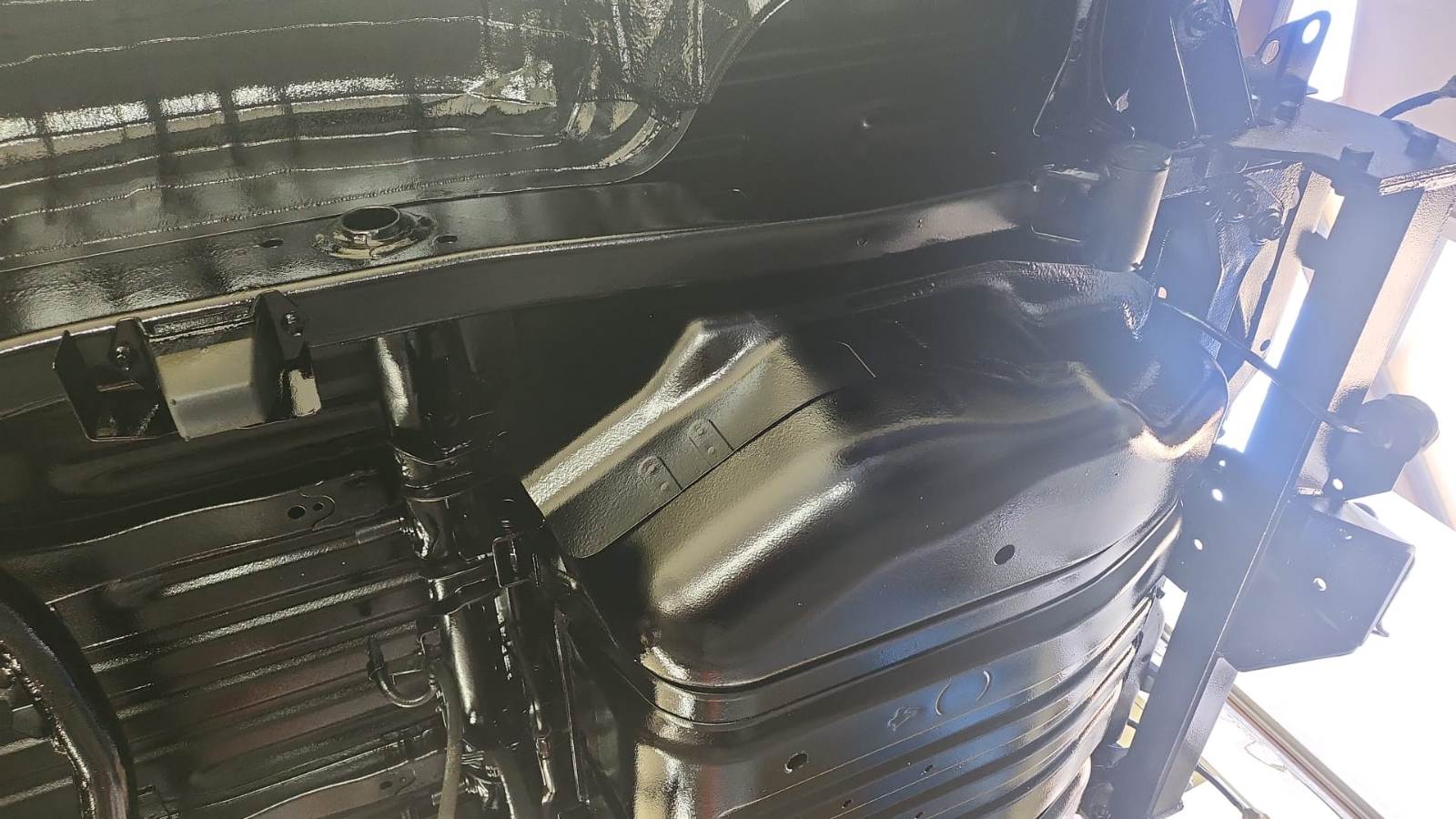

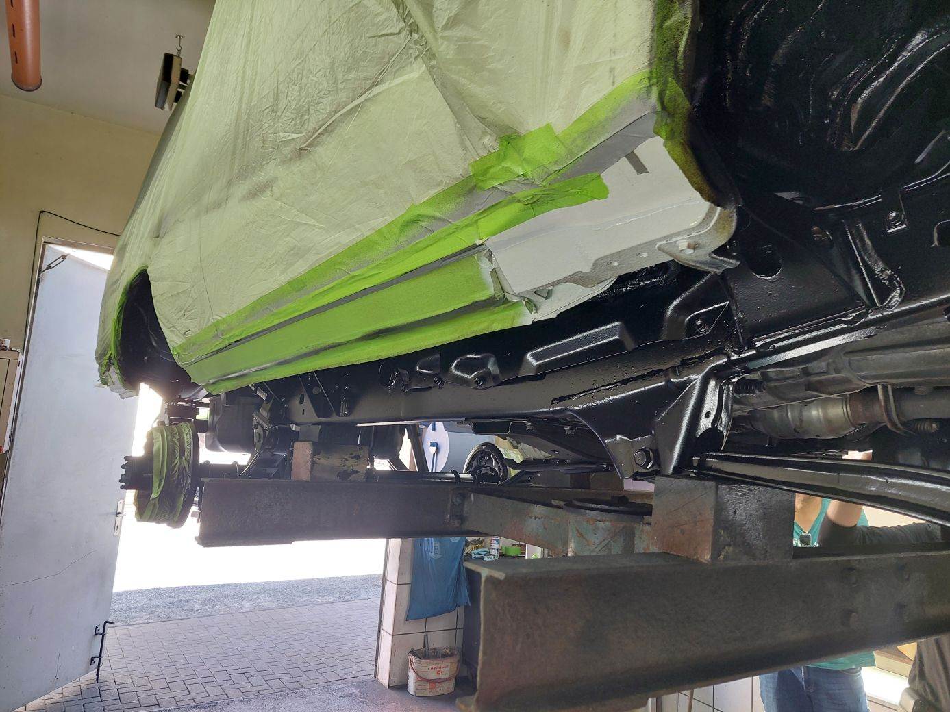

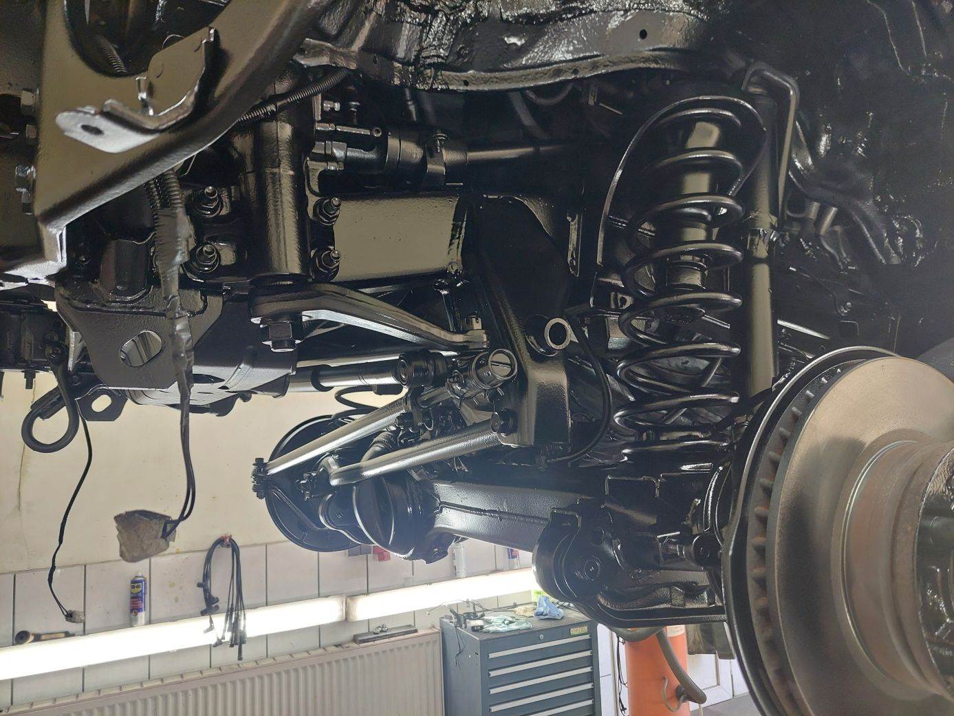

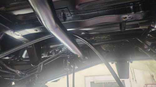

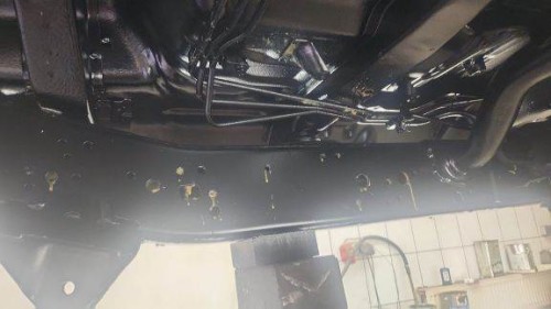

So, habe neue Fotos von "meinem Schrauber" bekommen...
nun sind 4 Schichten (Rostschutz-) Farbe druff und 2 Schichten heißes Fett.... so sieht das dann aus...mein lieber Mann, was für eine Arbeit! Das Mehrgewicht wollte ich eigentlich mit Hilfe der Parabelfedern wieder einsparen... Scherz!
nächste Woche noch die Hohlraumversiegelung und dann die vielen, vielen Teile, Bleche, Kat, Auspuff, Federn, Dämpfer u.a. wieder zusammen bauen... ich habe mich noch nicht getraut zu fragen, wieviele Stunden mittlerweile zusammen gekommen sind.
Bin natürlich total begeistert!!!

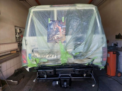

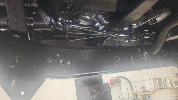

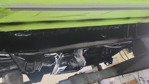

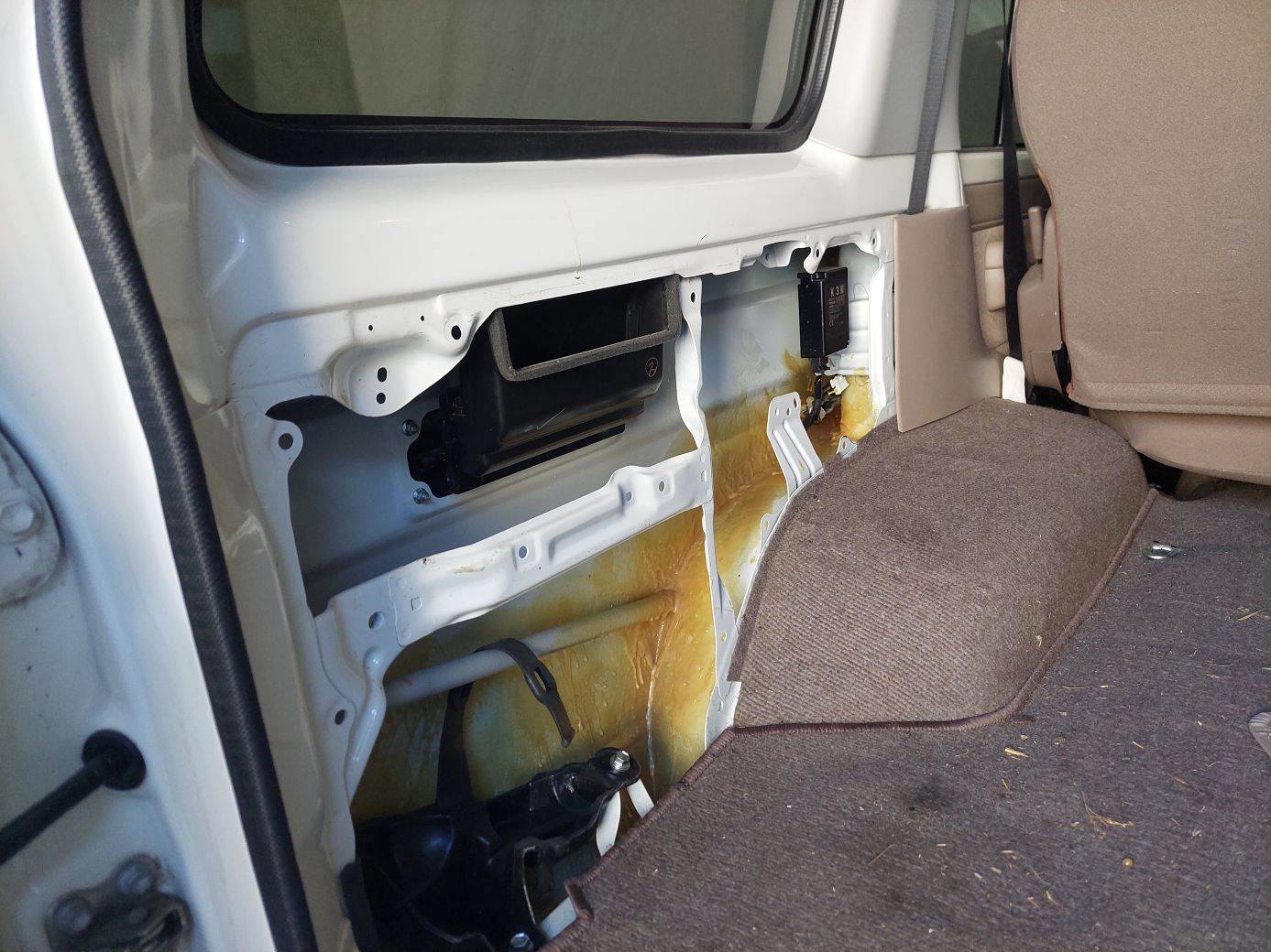

Der Abschluss dieses Projektes, hier einige beispielhafte Fotos... war schön, mal wieder ein paar tausend Kilometer mit nem w126 zu fahren, aber: Habe den Cruiser so sehr vermisst!
Der Männer, die hier gearbeitet haben, sind Ralf und sein Mitarbeiter Lutz. Die Werkstatt ist in MeckPomm, Postleitzahl 17111.
Insgesamt sind 120,5 Stunden in dieses Projekt geflossen. Dauer war 5 Wochen. Etwa 30 Stunden allein dafür, die damalige Versiegelung vom Autohaus Schuster komplett zu entfernen, damit die TimeMaxx Produkte auch funktionieren dürfen. Materialkosten TimeMaxx € 1.250.- plus Materialkosten Werkstatt, Reiniger etc. € 500.-. Stundenlohn darf ich nicht veröffentlichen (friedlich), darf ich Interessierten jedoch telefonisch mitteilen (will er so, hat seine Gründe...) Und ja, er würde sich die Sau-Arbeit auch für andere aus dem Forum antun....Ralf kannte TimeMaxx nicht, ist nach der Verarbeitung überzeugt, dass das Thema Rost nun Geschichte ist...
