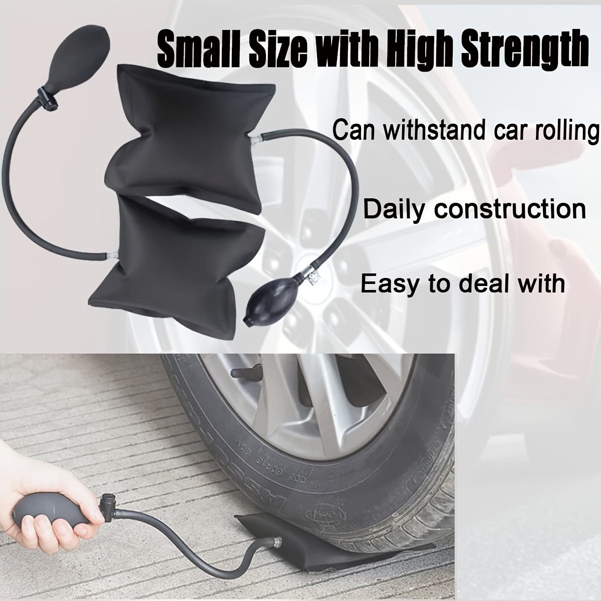

Oder hier:
So schafft man auch noch die drei Zentimeter ohne Kraftanstrengung.
Quelle:
https://www.temu.com/de/luftkeilpumpe-f ... 0uwokqb8rf

Falls die Kräfte nicht reichen oder die Bandscheiben sich melden ist ein Sandblech sehr hilfreich als Auffahrrampe .
Ein langes Moniereisen dabei zu haben ist auch immer gut .
Oder auf 205R16 wechseln :wink:
Beiträge: 9007
Re: Ersatzrad – Lösungen zur Mitnahme
Oder zu zweit arbeiten..
