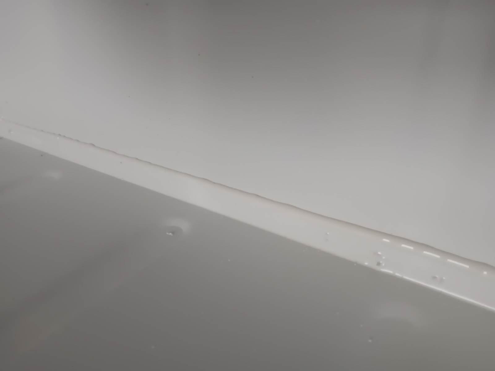

...hintere Wanne ist nun von unten grundiert, bei überlappenden Blechen mit Hohlraumwachs behandelt und heute die Nähte abgedichtet. Bin zufrieden soweit 😊

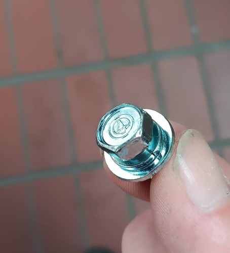

...Teile final gereinigt, lackiert und neue Simmerringe verbaut. Bin soweit zufrieden. Die letzten Kleinteile und Schrauben sind noch beim galvanisieren, dann wird final zusammengebaut.
Bin soweit zufrieden ;-)

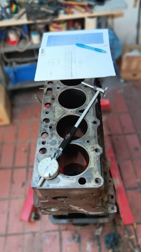

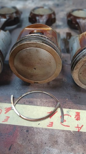

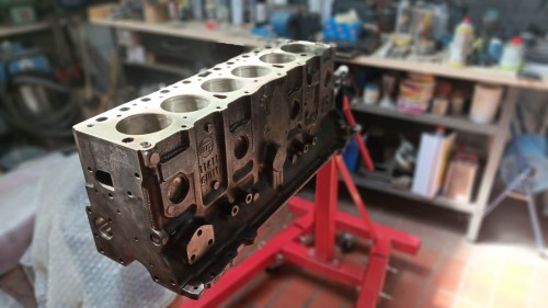

...und wenn eh schon alles auseinandergebaut ist, schaut man natürlich auch genauer hin (würde ich jedem empfehlen der so etwas vor hat).
Motor komplett zerlegt. Dabei kamen zwei gebrochene Kolbenringe und ein gerissener Ventilsitz zum Vorschein. Alles andere, also Lager, Ventilsitze, Kurbelwelle und Nockenwelle in einem erfrischend guten Zustand und alles innerhalb der Standardmaße und -tolleranzen.
Also kurzentschloßen neue Ventile, neue Schaftführungen, neue Kolben und Ringe spendiert. Kopf überholen lassen, Zylinderbohrungen hohnen lassen.
Jetzt gehts an den Zusammenbau.

Aber wieso neue Kolben?
Mat
MartinW.
Beiträge: 222
Registriert: 23. September 2019 14:09
Wohnort: Liebenau
Re: ...ein paar Einblicke zur Resto
Beitrag von MartinW. »
RinaMat hat geschrieben: 24. Juli 2025 21:13
Sehr schön!
Die alten hatten teilweise deutliche Riefen...
