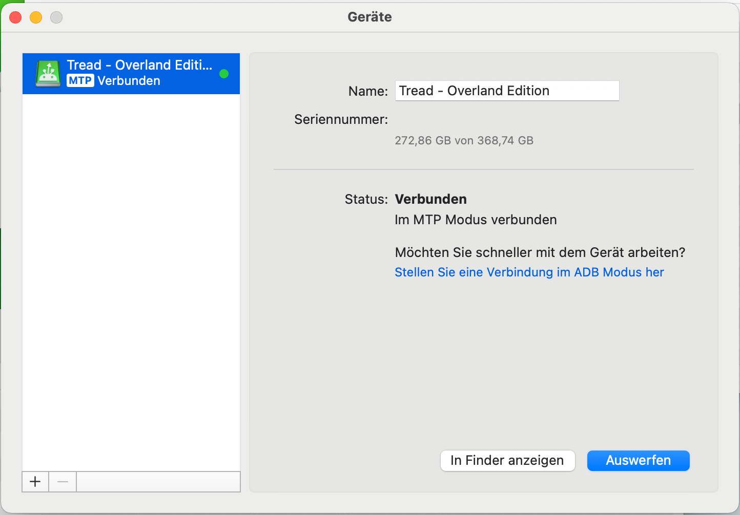

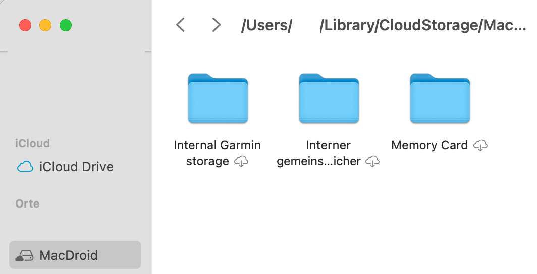

Inzwischen konnte ich per MTP das Tread mounten:
Aber leider (noch) nicht so, daß es auch im Basecamp korrekt erkannt wird. Aber ich konnte zumindest aus dem internen Storage die GarminDevice.xml auslesen:

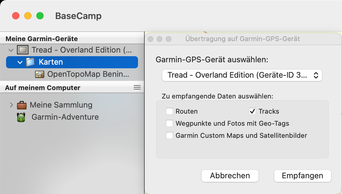

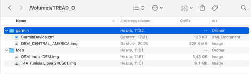

Und habe mir damit ein DiskImage erstellt, das für Basecamp wie mein Navi aussieht; damit lassen sich dann sogar Dateien austauschen:
Der Weg wäre also jetzt:
BaseCamp <-> DiskImage <-> SD-Karte <-> Tread
Könnte ich möglicherweise mit leben, zumal man ja ohnehin ab und an von der SD-Karte eine Kopie erstellen sollte.

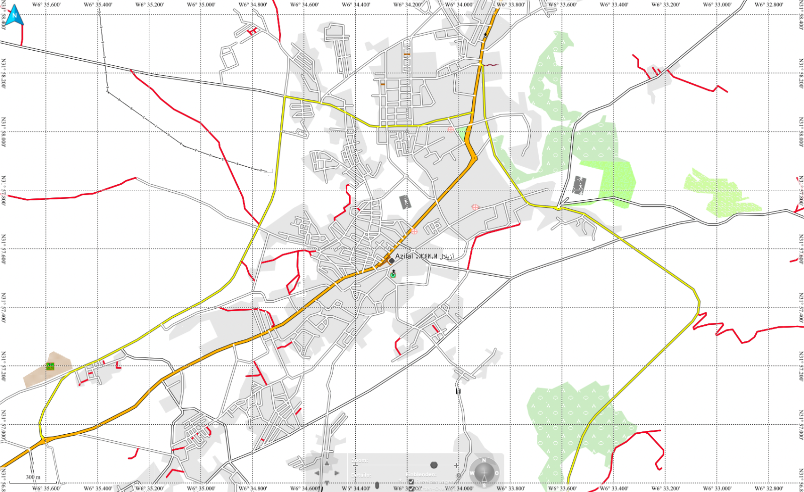

Unabhängig von MacOS - ich hab testhalber die kostenlosen T4A Karte für Marokko runtergeladen und in Basecamp geladen. Wenn ich mir den Detaillierungsgrad ansehe und mit der Karte von den Open Moutainbike Maps vergleiche, würde ich, zumindest von den kostenfreien Karten, die Finger lassen. Als Vergleich ein beliebiger Detailauschnitt jeweils in T4A und OMB.
Ich hoffe, dass die kostenpflichtigen Karten einen besseren Detaillierungsgrad haben.

Ja, so sagt man, daß die Stärke der T4A eher im Süden Afrikas liegt. Ich hatte die kostenfreien nur deshalb geladen, weil es auch an anderer Stelle heißt, T4A liefen nicht mit Tread Overland, weil anderes "Routingsystem" und es daher ab und zu Probleme mit dem Routing gäbe.
Verstehe dann aber nicht, warum eine T4A-Karte auf dem Tread schon vorinstalliert ist (Tunesien), quasi als Teaser/Marketing...

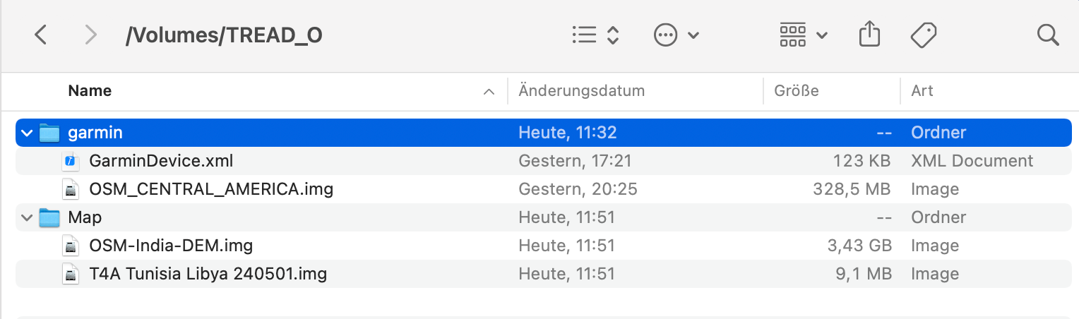

Das arbeiten mit BaseCamp und dem "PseudoTREAD" funktioniert eigentlich ganz annehmbar. Habe zwischenzeitlich die OSM Indien von alternativas libres geladen, das .gmap - File mit Garmin Map Manager für BaseCamp installiert. Nach Prüfen dann mit Garmin Mapinstall auf dem PseudoTread:
Klappt, Folder wird angelegt und die Dateien landen darin:

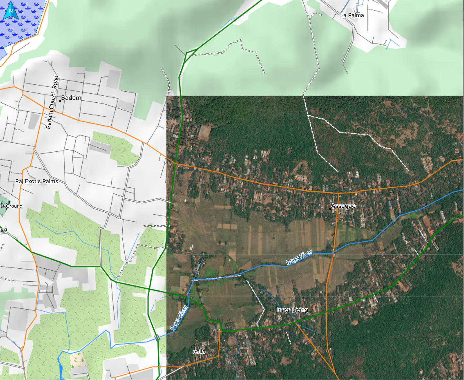

Ich kann sogar aus dem Basecamp heraus die BirdsEye-Bilder laden, das folgt ja quasi dem umgedrehten Arbeitsfluss, werden zunächst auf's Garmin Device geladen und man kann sie von dort wieder ins BaseCamp transferieren:

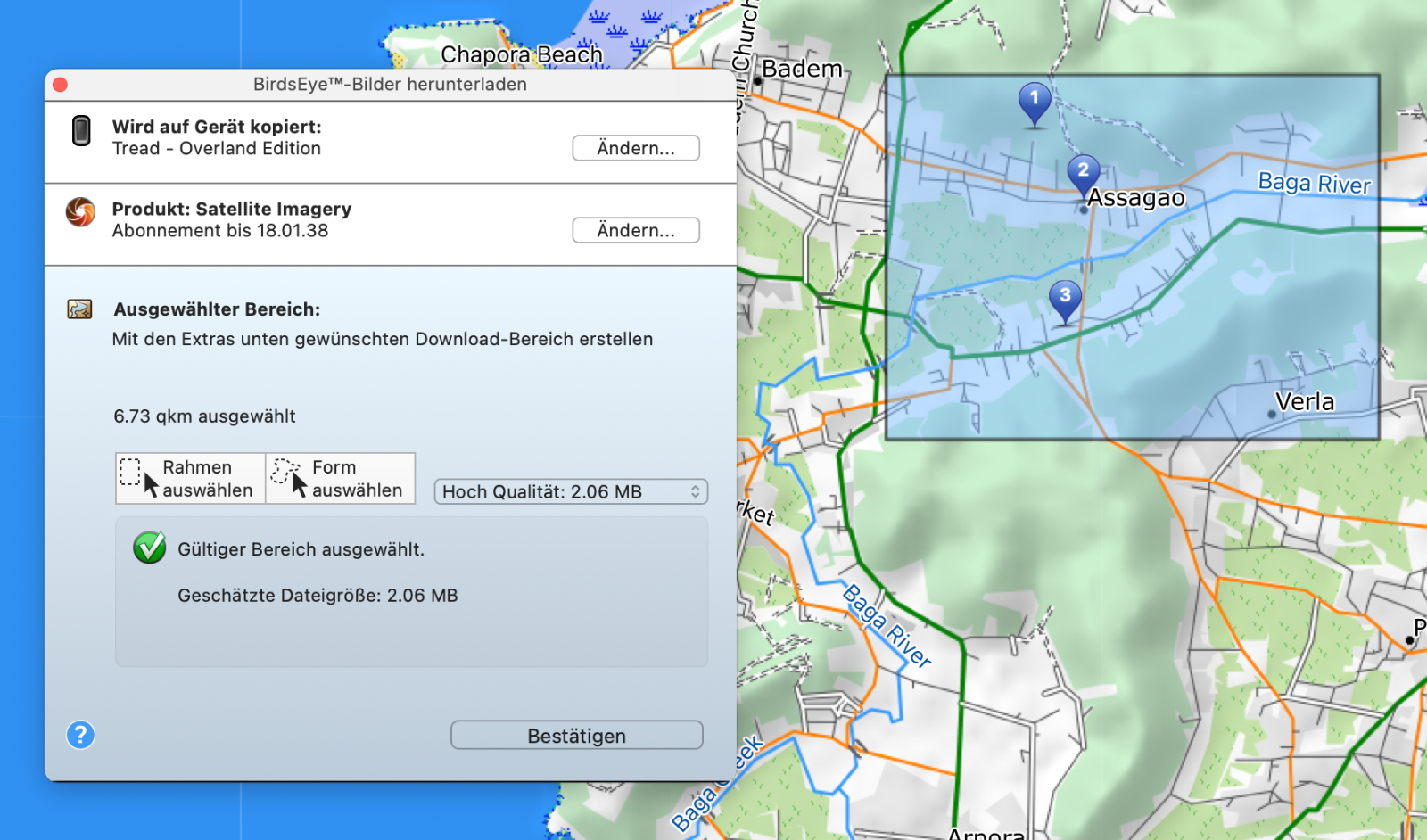

Ok, kleines Update weil ich mich gerade mit dem Herunterladen von Satellitenbildern für's Tread entlang einer geplanten Route beschäftige...
Garmin hat dazu - mit der Einführung des Produkts "Outdoor Maps+" - das Interface geändert, vor ca. einem Jahr. Früher konnte man wie bspw. im Test der Pistenkuh erwähnt, Kachelgröße in km und Detaillevel auswählen. Heute nur noch die Größe, aber indirekt über die Größe des Bildschirmausschnitts.
Detaillevel ist immer der höchste. Sah subjektiv für mich NICHT so aus, daher Bestätigung gesucht und nicht gefunden: https://support.garmin.com/en-US/?faq=o ... vfJmbQhLi5 . Es sind dieselben Birdseye-Karten wie vorher in Auflösung "highest".
