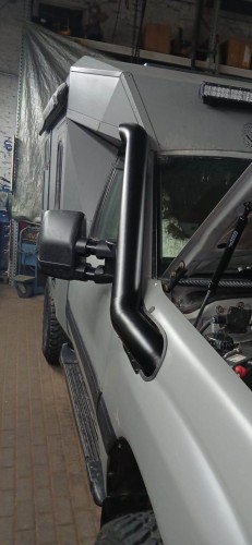

hier hat sich lange nichts mehr getan....an Noie allerdings schon. Nur gepostet hab ichs nie.. :ka:
erstmal- weil´s mir so gut gefällt :D - nochmal das Gespann:
nachdem der Wink Turbo eingezogen ist, sollte er mehr Luft bekommen. Also etwas 4 Zoll Edelstahlrohr zusammen gebraten und den Luftfilterkasten gegen etwas größeres getauscht :

peter_rookie
Beiträge: 5356
Wohnort: Klosterneuburg
Re: Neues Spielzeug/Umbaubasis
Beitrag von peter_rookie »
immer wieder ein träumchen :-)
die anschlüsse der airbox an den turbo sind jetzt auch 4" nehme ich an?
bitte nicht killen, aber .... schnochel ohne RAM ? mir gefällt das extrem gut

Landkind70
Beiträge: 2771
Wohnort: Allgäu
Beitrag von Landkind70 »
peter_rookie hat geschrieben: 18. August 2025 11:44
Thanxs Peter !
Ja klar, bis zum Turbo runter ist alles angepasst, allerdings ab dem Reinluftbogen am Kasten nur auf 3 Zoll. Ist somit aber immer noch deutlich größer als Original. War etwas aufwendiger, da der Motor schon den LMM verbaut hat - also auch dafür erstmal ein Rohr basteln...

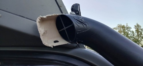

Landkind70
Beiträge: 2771
Wohnort: Allgäu
Hab den Luftstrom des Ansaugrohrs noch etwas optimieren müssen. Lief zu Fett...
Performance Eierkarton, gabs im Angebot. Natürlich Flowbench getestet !! ( die weltbeste Ehefrau hat es abgenommen und für gut befunden )

peter_rookie
Beiträge: 5356
schick
nährt das nicht auch die ewige Diskussion zu Ram effect oder wurscht?

finnlux
Beiträge: 1383
Registriert: 9. April 2005 15:06
Beitrag von finnlux »
Boah, geil, das muss dieses “Upcycling” sein! Meinereiner hätte die elegante Luftleitpappe vielleicht noch laminiert, damit das bei Regen schlabbrig werdende Teil nicht angesaugt wird… 😁
Landkind70
Beiträge: 2771
Wohnort: Allgäu
finnlux hat geschrieben: 5. September 2025 19:38
Da wo wir gerade sind regnet es die nächste Woche nicht...In der Hoffnung hält es bis zur Anreise mach Ohrdruf :D sonst machen wir einfach mal wieder das Fenster zu :bulb:
