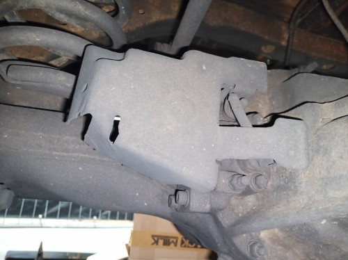

Noch den rest Öl im Diff aufgefüllt. Hier im Forum habe ich mal gelesen das man bei Höherlegung plus 100-200ml über den Kontaktschalter der Sperre einfüllen soll, habe ich gemacht. Noch alles schön verlegt, die Entlüftung vom Pneumatikzylinder habe ich mit an die Entlüftung von den Achsen angeschlossen. Jetzt nur noch Beten das sich kein Ast da verfängt und die Schläuche abreißt. was meint ihr kann dann geschehen? sollte ich besser noch eine Abdeckung Basteln?

Ist zwar ein 80er und kein 100er, aber bei mir passte die originale Abdeckung nach dem Umbau der Sperre wunderbar über Zylinder und Leitungen, musste nur eine Ecke etwas abändern und ein Stück einschweißen.
