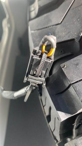

Ich stell hier mal Bilder meines Steckers ein
Welche Pins / bzw. Drahtfarben muss denn nun gebrückt werden, damit die Lampe aus bleibt. Ich denke ich werden nicht einfach brücken, sondern einen Schalter zwischensetzen.
mir ist auch nicht ganz klar wie die Pins gezählt werden, bzw. wo PIN1 ist.

Hallo Thomas,
probiere es doch mal so:
viewtopic.php?p=959372#p959372
Ich wills nicht beschwören, aber ich glaub so hab ich es auch gemacht. Wenn es so nicht klappen sollte, schau ich dir aber auch noch bei mir nach.

So habe ich das neulich gemacht. GRJ 78, Baujahr 2022.

Tatsächlich hast du auch wieder andere Farben, aber so wie ich das sehe hast du dort, wo ich eine schwarz/gelbe Leitung habe tatsächlich weiß und rosa ist bei uns beiden gleich.
Aber was mir auffällt ist dass du einen anderes TPMS Steuergerät hast.
Hat das jemand mal an einem 79er gemacht und ggf auch Bilder davon?

die Kabelfarben sind interessant - passt nicht zum Schaltplan.
Masse ist bei Toyota immer Weiß mit schwarzem Strich.
Der Schwarz-Gelbe ist Zündungsplus auf PIN 1 im oberen Beitrag - der ist bei dem Beitrag von LuLa6566 aber Weiß?! -> Das findet sich nicht im Schaltplan.
ROSA ist in beiden Fällen Pin 5 und der Draht zum Kombiinstrument.
Konnte grad auf die schnelle aber nicht nachlesen ob an den Rosa Draht 12V oder Masse angelegt werden muss, damit die Lampe aus bleibt.
Leider ist im anderen Beitrag auch von beidem die Rede.

Hallo Broesel,
interessant. Ja es wird in den meisten Beiträgen immer von weiß und rosa brücken geschrieben, ja sogat war mal weiß auf Pin 1 und rosa auf Pin 5, wie z. Bsp bei odessa viewtopic.php?p=959372#p959372 und in anderen Beiträgen, wieder umgekehrt. Deshalb habe ich die Frage hier nochmals neu gestellt. Hast du einen Schaltplan von einem GRJ79?
Wenn der sw/ge auf Pin1 liegt, dann muss folglich die rosa Leitung Pin5 sein und muss somit auf Zündungsplus gelegt werden, denn da hatte ich einen Video in einem anderen Beitrag gesehen, der Züdungsplus per Schalter auf das Signal gelegt hat um TPMS zu deaktivieren und aktivieren zu können.

ich habe das TPMS als erste Maßnahme damals per PIN-Brücke am GRJ78 deaktiviert.
Es sind PIN1 (Zündung abgesichert) und PIN5 (Tire zum Kombiinstrument) und ja, es gibt je nach Fahrzeug und Baujahr unterschiedliche Leitungsfarben, wenn man in den J7x Schaltplan schaut.
Bzgl. Leitungsfarben könnte beim GRJ79 maximale Verwirrung auftreten, weil die unterschiedlich sind für DC oder SC, BJ vor 2021 oder nach 2021.
Anbei der entsprechende Auszug mit Legende für Fahrzeug und Baujahr:
Ich habe das Steuergerät vollständig abgesteckt und am Stecker eine Brücke mit Crimpkontakten gesteckt, funktioniert ohne Probleme:
Ich hoffe damit etwas geholfen zu haben!
Gruß, Oli

Ok - passt dann ja mit weiss oder schwarz gelb - ich bin nach Stand 2017 gegangen die ich in Papierform hab , später gabs als Farbe also auch weiss und grau, sorry.
Also Quintessenz: Zündungsplus auf Rosa.

Die weiße Leitung (Zündung) von @LuLa666 ist schon aufgeführt im Schaltplan für GRJ78. Nur passt das angegebene Baujahr 2022 nicht ganz zum Produktionszeitraum SEP.2017 - JUL.2021 vom Schaltplan :wink:
