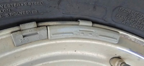

Kannst du mal ablesen, welche Typennummer deine Schlaggewichte haben?
Ja, gucke ich morgen mal nach. Sind von Matthies, Uelzen.
So, steht nicht viel drauf, halten seit 5 Jahren mit den Yokohamas zusammen....

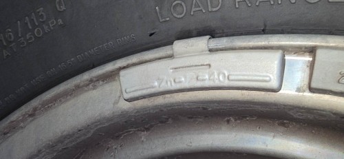

Kannst du mir bitte mitteilen, welche Nummer deine Klemmgewichte haben?
Sorry jetzt erst gelesen.
Komme erst Samstag ans Auto.
Steht verschlossen im Schiffsbauch ,-)
grüße an alle,
Ralph

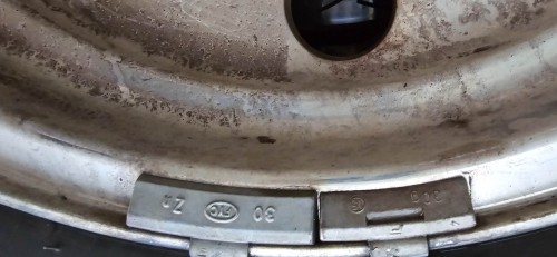

Hier noch die Bilder der Klemmgewichte.
Auf der Innenseite sitzen auch welche!
