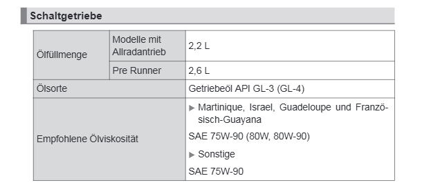

Hallo Brösel,
nur der Ergänzung halber: mein Hilux aus 2008 bekommt lt.TOYOTA ins manuelle Getriebe - hier ein R151F mit "Synchromesch-Ringen" - tatsächlich API GL-5 alternativ zum GL-4. Das GL-3 wird hier nicht mehr als passend aufgeführt. Das sollte also mindestens seit Beginn der Modellreihe "Vigo" in 2005 gelten. Zu vorigen Modellreihen habe ich leider keine Info.
Hakim
EDIT:
In der Tat gab es offenbar ein paar Versionen des Betriebshandbuchs (2011-2012) wo GL-4 und GL-5 angegeben war - danach ging es in 2013 erstmal wieder auf die Angabe API GL-4 und dann kam irgendwann wieder das GL-3 dazu.

nochmal zum passenden Getriebeöl ab 2005/Hilux VIGO, siehe anhängendes TOYOTA-Serviceblatt, entnommen dem offiziellen Werkstatthandbuch (GSIC).
