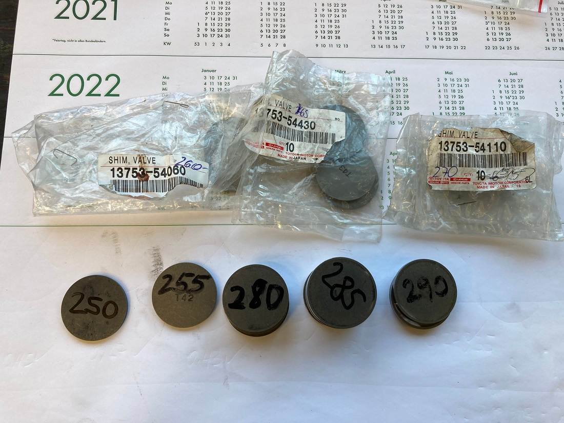

Hi Tobi,
ich habe das Werkzeugt (selbst gebaut) und diverse Shims wo wohnst du denn? Gerne Antwort auch per PN.
Gruß Steffen

TobiMi
Beiträge: 27
Registriert: 18. Dezember 2024 13:16
Re: Ventilspiel - 1HD-T
Beitrag von TobiMi »
middeldorfklaus3 hat geschrieben: 11. Dezember 2025 15:02
Die shims kosten doch nicht die Welt. Ausmessen was jeweils drin ist an shims pro ventil.-ausrechnen was man an dicke braucht um Spiel sauber auf werksangabe einzustellen und die nötigen shims bestellen -!Bei Til von expedinovation waren die in 3Tagen in Österreich
Geht mir ja auch gar nicht unbedingt um den Preis. Eher um die Verfügbarkeit.
Aber wahrscheinlich haben ohnehin alle einschlägigen Händler die Shims massenweise auf Lager.
Die Beschaffung sollte ich dann aber wohl hinbekommen. :think:
Davon abgesehen stehe ich aber etwas drauf Originalteile aus Japan kommen zu lassen. So haben wir wahrscheinlich alle unsere Macken. :rofl:
