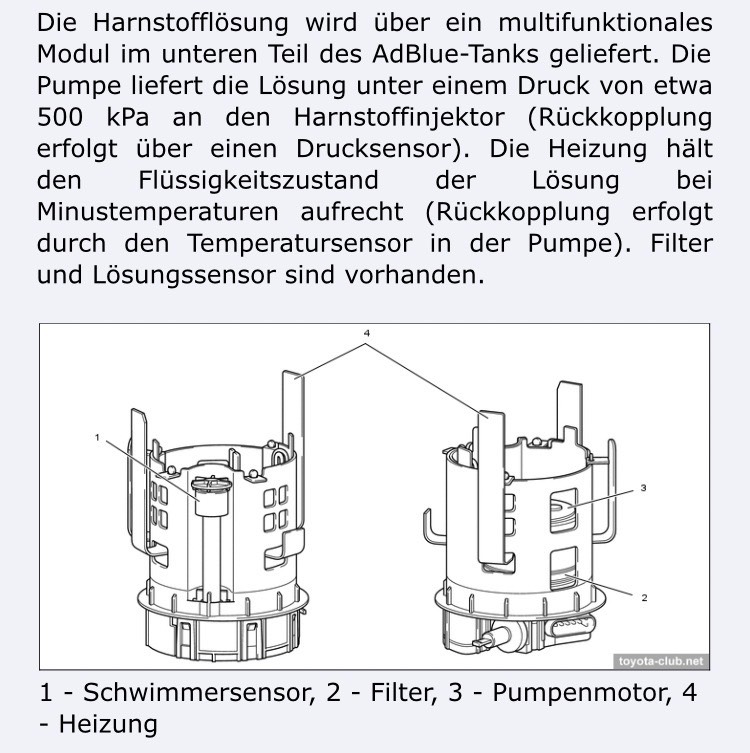

Re: Oberteil vom Adblue Tankverschluss abgebrochen
Laut Toyota-Club.net ist ein Filter verbaut.

Status Update
Bin seit letztem Sonntag aus dem Urlaub zurück. Bisher (nach dem Schaden) gefahrene Kilometer ca. 2800.
Erst mal vielen Dank für die hilfreichen Kommentare und Meinungen.
Der Hinweis von "Helge71", dass ein Filter in der AdBlue-Pumpe verbaut ist, war schon mal sehr hilfreich und beruhigend.

Wenn man bösén Geistes wäre, dann könnte man fast auguren dass es denen gar nicht um den Verschluss selbst geht, sondern die gleich die möglichen Folgeschäden durch den Rost von vornherein abschieben wollen. Wenn das alles ordnungsgemäß auf Nummer sicher repariert werden müsste, dann wird das heftig teuer.
Wie sehen die anderen das hier?
Diesel-Kraftstoffsystem: Einspritzpumpe; Common-Rail-Hochdruckpumpe;
Niederdruckpumpe; Alle Sensoren der elektronischen Kraftstoffeinspritzung;
Luftmassenmesser; Motorsteuergerät (ECU); Treibereinheit (EDU);
Drosselklappensensor; Gaspedalsensor; Injektoren; Glühkerzen; Tankgeber; Tank;
AdBlue-Tank; AdBlue-Düse; AdBlue Heizung; Adblue-Pumpe (integriert und separat)
Ich bin kein Rechtsanwalt, aber der Tankverschluss gehört für mich glasklar zum AdBlue-Tank. Aufgrund des Schadensbildes liegt ebenso glasklar keine Fehlbedienung vor.
