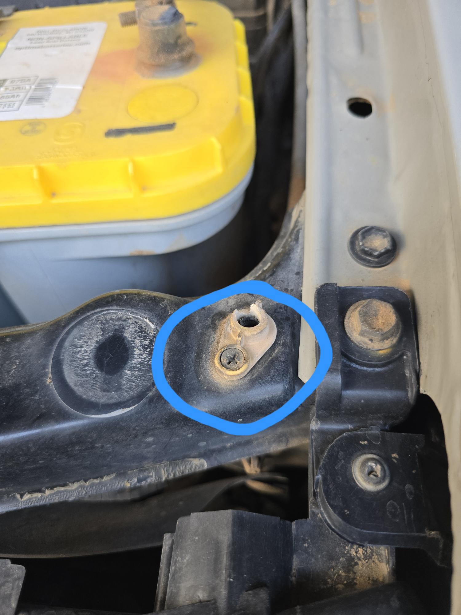

Hello,
ich habe hier wohl einen Pin o.ä. verloren.
Kann mir jemand sagen, für was dieses Teil gut ist
oder sogar eine Teilenummer, finde nix auf den üblichen Plattformen.
Das Teil sitzt vor der Fahrerbatterie am Hilfsrahmen.
Vielen Dank im Voraus!!
Gerhard

Sieht aus wie der elektrische Kontaktgeber wenn Haube zu ist.

Sieht einerseits aus wie ein originales Teil andererseits findet man dazu nichts. Der Kontaktgeber ist beim 100er im Haubenschloss integriert also muss es etwas anderes sein. Geht unten ein Kabel weg? Könnte ev. ein Kontaktschalter für eine Motorraumbeleuchtung oder nachgerüstete Alarmanalage sein.

Danke für Euer Input.
Es war wohl ein Überbleibsel der aufwendigen Alarmanlage,
die vor dem Kabinenumbau montiert war.
Hab das Kabel verfolgt, war im Fahrerfußraum abgezwickt ... :hmmm: :)

Ist nicht original.
