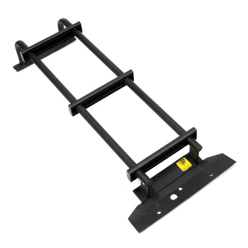

Naja, und für wieviel war die Leiter ausgelegt?
... und Du hievst mit deinen paar kg noch dein Kid ins Dachzelt...
Da kann man ja auch maulen wenn die AHK abreißt, bei einem 16to Hänger :biggrin:
Beiträge: 3813
Re: Frontrunner Heckleiter für HZJ 75
Kind nicht, aber Kanister. Kommt aufs selbe raus.
Offizielle Angabe von Front Runner für meine ehemalige FR Heckleiter ist 110kg.
Weil es einfach zum Rumrechnen ist nehme ich 1kN an.
16 Tonnen... 🤪🤯

se7en6 hat geschrieben: 15. Oktober 2025 23:19
Wenn du dich oben an der Heckleiter festhältst und weg stützt und dadurch den Schwerpunkt weit genug vom Fahrzeug weg bewegst ist es möglich, dass der Hebel "sich umkehrt".
(Also der Schwerpunkt weiter weg vom oberen Angelpunkt ist, als das untere Ende der Leiter vom Angelpunkt weg ist).
Für diesen Kipppunkt suche ich den Fachbegriff. Ab diesem Kipppunkt verstärkt der Hebel nämlich die Kraft, wodurch eine positive Multiplikation möglich ist.
Umschlagpunkt. Oder eben auch Kipppunkt.
Ist dann erreicht, wenn du dich hinten auf der Leiter soweit zurücklehnst, dass der Wagen vorne den Bodenkontakt verliert.
Oder meinst du den Archimedischen Punkt?
Beiträge: 3813
:lol: @_Malte_ den "Archimedischen Punkt" meinte ich nicht. Der ist metaphysisch.
Es geht um den zweiseitigen Hebel.
Hier im Frontrunner-Heckleiter-Versuchsbaufbau ist es:
Ein Hebel ist vom Angelpunkt oben bis zur Befestigung der Heckleiter an der Nummernschildleuchte. Nennen wir ihn den festen Hebel. (fest, weil fest montiert und feste unveränderliche Länge)
Der andere Hebel ist die Linie vom Angelpunkt bis zum theoretischen Schwerpunkt deines Körpers. Nennen wir ihn den menschlichen Hebel. Dieser ist veränderlich / variabel.
Dieser Schwerpunkt verlagert sich je nachdem wie lang du die Arme machst und die Kraft je nachdem was du "auf den Schultern" trägst.
Nehmen wir mal an du leitest insgesamt 1kN ein, also locker innerhalb der technischen Maximalangabe von FR.
Dann leitest du unten an der Nummernschildleuchte einen gewissen Wert ein, der geringer ist, weil der Angelpunkt oben auch Kräfte aufnimmt.
Nehmen wir mal an das wären etwa 50%. (das stimmt sicher nicht genau, aber es hilft der einfacheren Darstellung hier.)
Also etwa 0,5kN.
Wenn du nun die Arme immer länger machst und den Schwerpunkt vom Fahrzeug und der Leiter weg "verschiebst", also den Hebel verlängerst, dann leitest du auch immer mehr in die Nummernschildleuchte unten ein. Bis du zu dem von mir mit Begriff gesuchten Punkt kommst. Ab da wird der menschliche Hebel länger als der feste Hebel. Ab da wird der zweiseitige Hebel die Kraft verstärken, die unten in die Nummernschildleuchte einwirkt. Dadurch ist es also möglich mehr Kraft einzuleiten als die maximale Angabe von Frontrunner erlaubt oder irgendwie technisch sinnvoll ist.
Damit kommen wir wieder zur Behauptung Archimedes', dass mit einem Hebel, der lang genug ist, er allein mit seinem Körpergewicht die Welt anheben könnte.
Und ich behaupte bei Front Runner hat man die 76er Heckleiter bezüglich der Hebelphysik nie einer Berechnung unterzogen - oder sich gesagt: "Selber Schuld, wenn der Kunde es kauft und unseren Angaben vertraut".
Im Prinzip müsste Front Runner eine maximale Armlänge zur maximalen Belastungsgrenze dazu angeben :rofl:
Vielleicht zeichne ich es auch mal auf einem der Stammtische auf eine Serviette und lade es hier hoch :wink: :biggrin:

Wer von euch hat denn die aktuelle Frontrunner Leiter mit Problemen?
Meine ist seit 2 Jahren im Einsatz und ich steige da recht viel hoch.
Beiträge: 4043
se7en6 hat geschrieben: 20. Oktober 2025 10:59
Gerne doch. Aber vielleicht am Nachbartisch? :rofl:
Aber nochmal im Ernst: Hat denn bisher jemand außer Leon ein Problem damit gehabt?

Hallo Forum,
hat vielleicht jemand von euch Erfahrung mit der Leiter von Eezi-Awn? Diese scheint ähnlich wie die Frontrunner montiert zu werden, hat aber eine breitere Platte am Kennzeichenhalter.
Vielleicht ist sie dadurch etwas besser auf die Kräfte ausgelegt, die auf die Tür wirken?
Ich finde nur wenige Erfahrungsberichte von anderen. Vielleicht ist einer von euch die Nadel im Heuhaufen?
Grüß
Beiträge: 8073
Ich kenne die Leiter nicht , sieht aber vernünftiger aus.
Das Problem lässt sich aber leicht lösen mit einer Verstärkungsplatte Innen in der Türe . So fahren ja viele ohne Probleme bei der großen Hecktür und Reserverad
