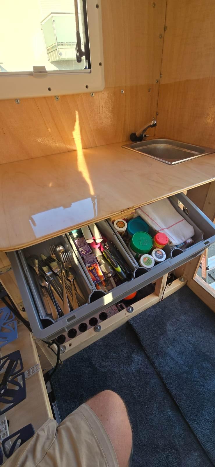

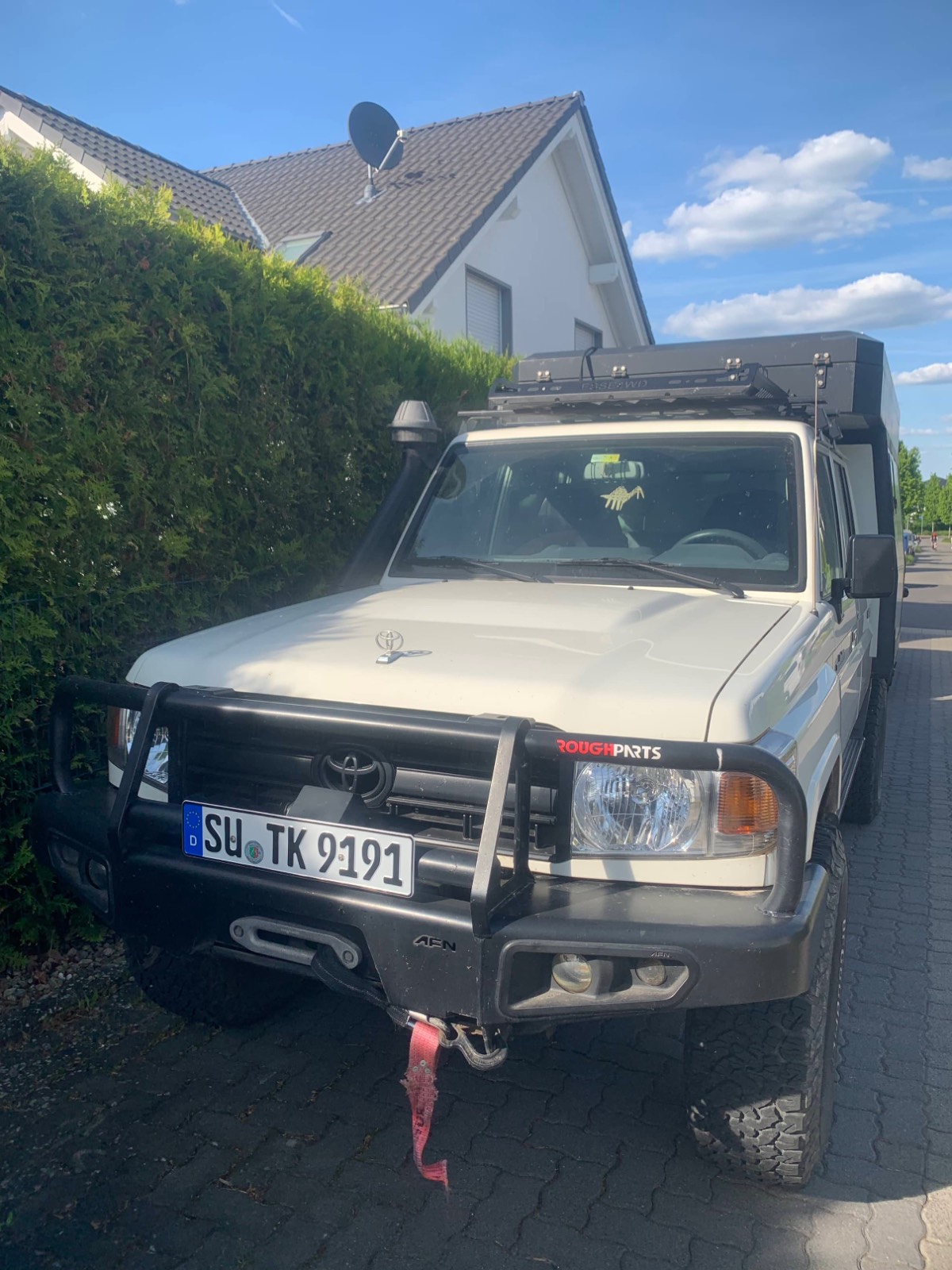

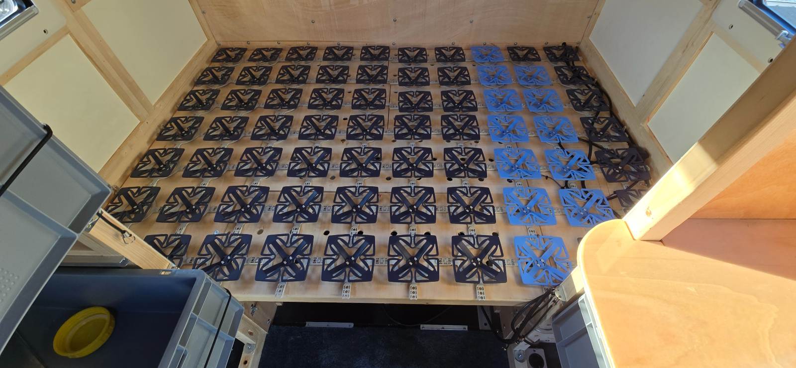

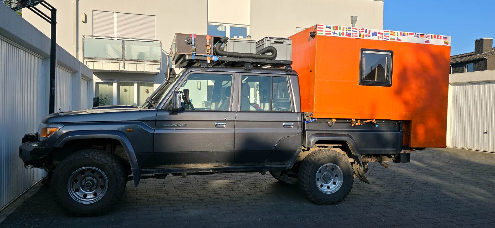

Wir sind dann beim 79DC Benziner mit mini Kabine gelandet. Wir lieben den schnellen Zugriff auf die Sachen in der 2. Reihe. Die Kabine ist niedrig. "Sie" hat Stehhöhe. Ich nicht. Die kleine Kabine hat 3 teure Fenster aber keinen Kühlschrank und nur kaltes Wasser. Dafür eine "leise Kuschelheizung" und keine Dachluke und nur ein Notklo, aber einen Trockenschrank für nasse Klamotten. Das Auto hat extrem bequeme Einzelsitze, aber z.b. keine Armauflagen an den Türen, weil wir die nicht vermissen. Wir essen "im Bett" - da können wir perfekt aufrecht sitzen.
In einem 78er konnte ich auf den Einbauschlafmöbeln nicht sitzen ohne den Kopf krumm zu machen. Hubdach wollten wir nicht, weil wir feste Wände wollten beim Sitzen und Schlafen. Dafür ist der 78er schneller unterwegs, auf Strasse und im Gelände. Der 79SC hat mehr Platz zum Wohnen. Wir benötigen den nicht. Wir wollten tagsüber den Platz in der Kabine.
