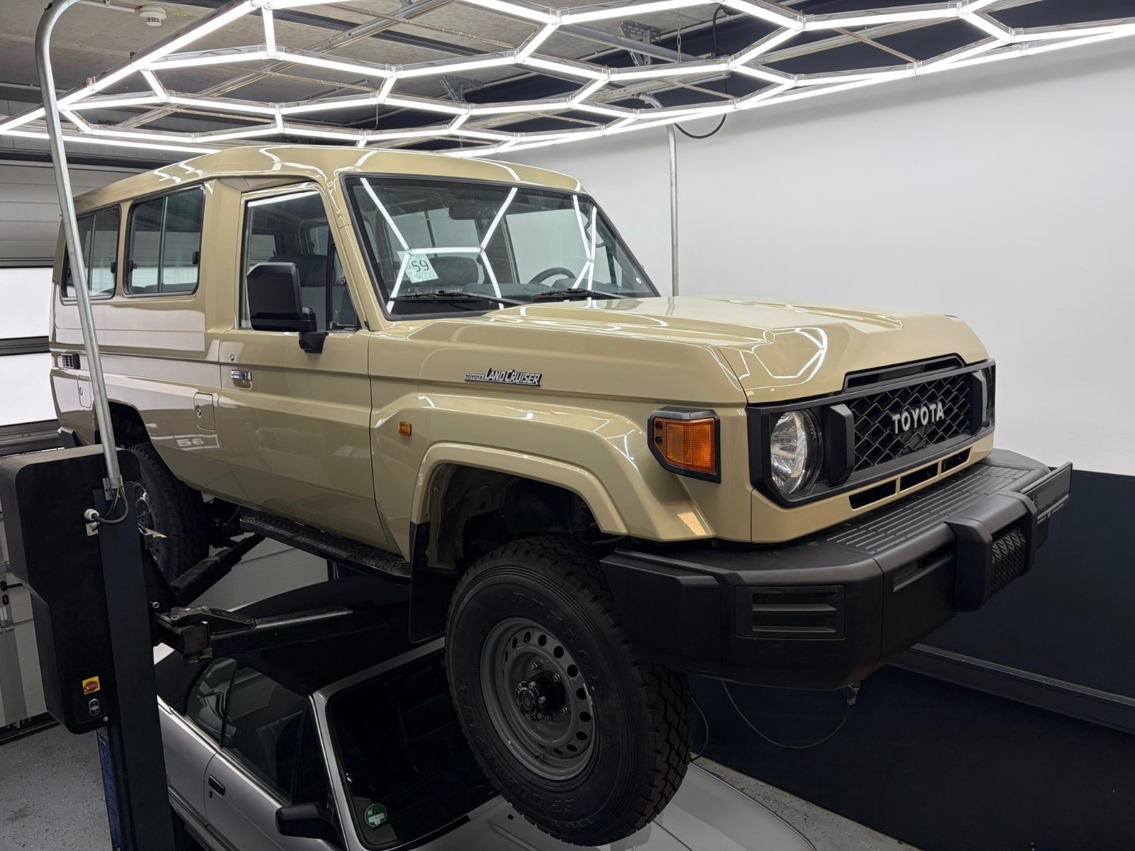

Endlich ist es so weit: Mein 78ger ist angekommen. Ich würde diesen Faden gerne dazu verwenden, etwas der Community zurückzugeben und meine Rostvorsorge, Ausbau, ggf. Umbauten und irgendwann auch Reisen zu dokumentieren. Mir haben solche Threats sehr geholfen!
Noch ist er nicht in meinn Händen, denn das Wichtigste kommt zuerst: Der Rostschutz 8)
Der Wagen befindet sich die nächsten zwei Wochen in guten Händen; man merkt, dass die Jungs schöne Geländewagen mit Leib und Seele konservieren.
Das erstes Foto :D

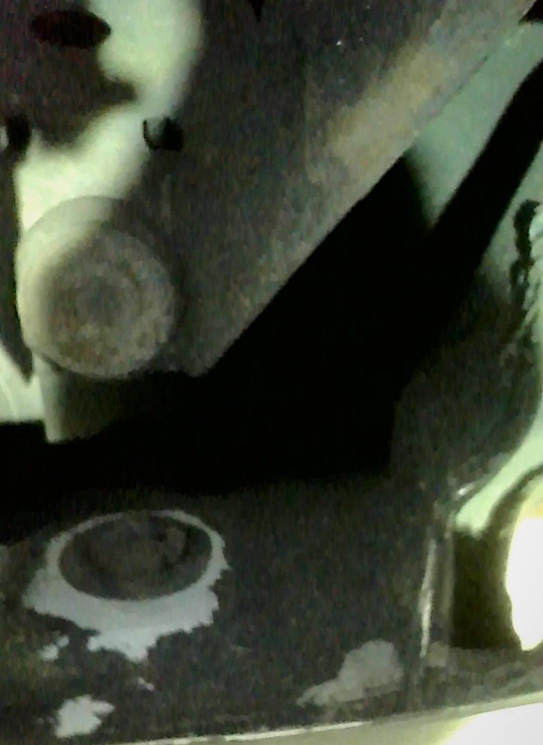

Wenn du an dieser Stelle schaust siehst eine ca 10x15 große Abdeckung, die mit 2 Schrauben befestigt ist.
Da siehst du ob alles ok ist oder ob sich die braune Pest schon in der Traverse ausgebreitet hat.
Wenn die Traverse morsch ist kannst du eigentlich jeden J7 als Spenderfahrzeug verwenden und dort die Traverse raussägen auch die ganzen LJ
Beim Schweller ist einfacher, von der Seite hast du Gummistopfen (Karosseriemembranen) Ich hab nicht mit dem Endoskop reingeschaut weil bei mir alles mit einer Wachsölpampe voll war.
Die Karosseriespitzen kannst du am besten von oben (hintere Verkleidungen entfernen) anschauen. Ist eigentlich der Punkt wo alle das rosten anfangen, wenn nicht gemacht wurde.

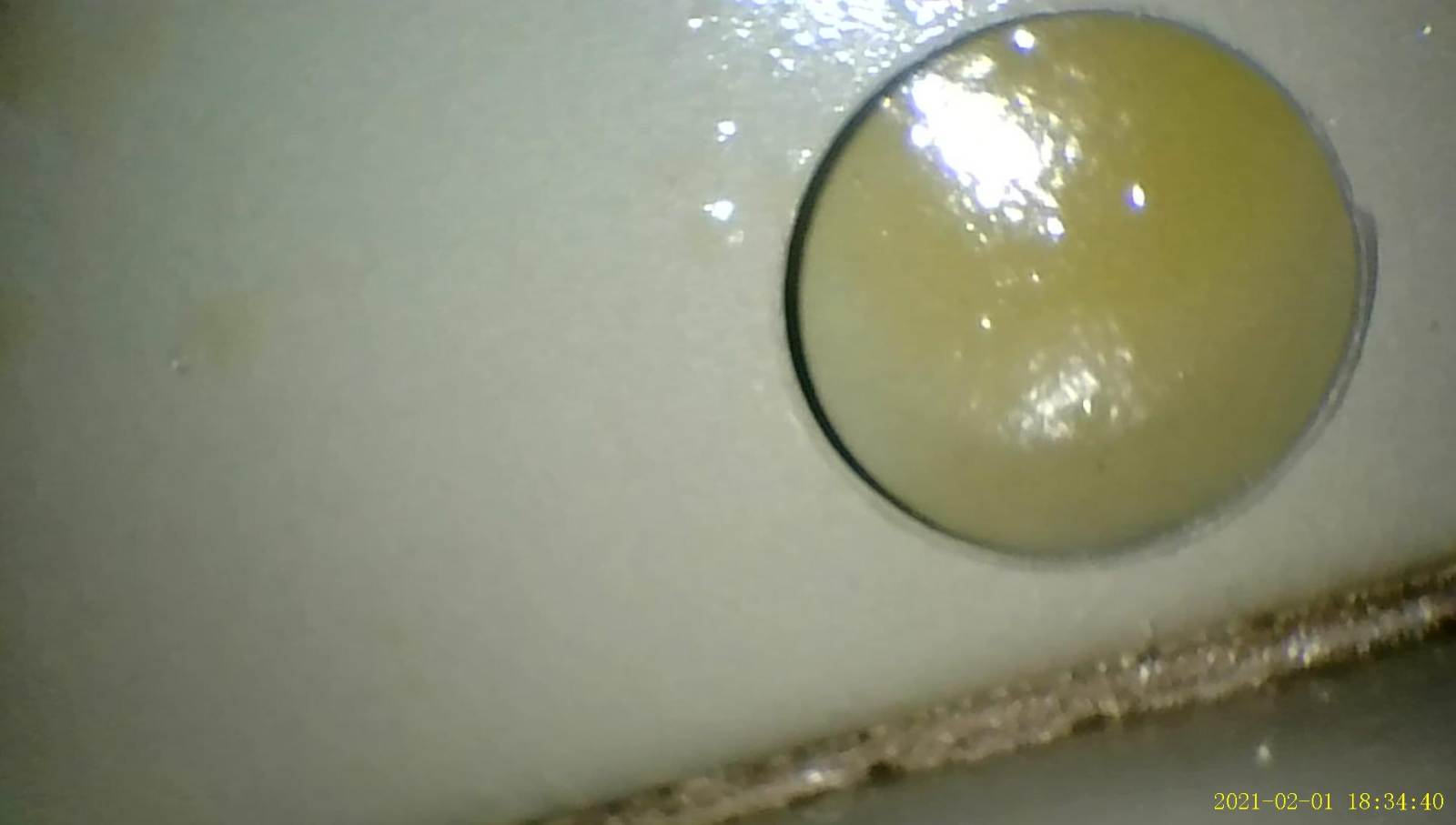

in den Schwellern sind Gummistöpsel wie Membranen:
da kommt man mit der Sonde sehr gut in die Schweller:
Das habe ich endoskopisch bei meinem 2014er im Jahr 2021 kontrolliert, alles tiptop, noch nichtmals nachbehandelt....

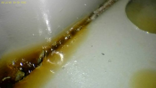

Die habe ich sehrwohl behandelt, jedoch durch Abschrauben der Hecktür Schliess- Beschläge unten. Durch die Gewindelöcher mit Sprühdüse am Schlauch. Die Spritzlappen habe ich noch nie abgenommen, dahinter und in den äußersten hinteren Karosseriekästen wo sich der ganze Dreck sammelt immer und immer wieder behandelt. Den Dreck natürlich herausgespritzt, abtrocknen lassen, noch mal mit Handschuhhand da rein und so gut wie es geht schön saubergekratzt. Aber das mit den Spritzlappen schaue ich mir noch kurzfristig an!! Das interessiert mich sehr! Guter Hinweis!
Karrizek danke für Deine Bilder! Das man die Blindstopfen als Karrosserie- Membranen bezeichnet kenne ich nicht.
Aber die hatte ich auch schon raus. Da müsse man aber überall mal mit nem Endoskop rein. Ich weiß eigentlich nicht wie es darin tatsächlich ausschaut. Nur alle 2 Jahre FF da rein gesprüht. Im Sommer ist er etwas inkontinent. :wink:
