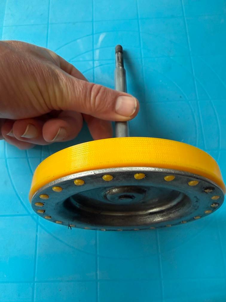

Wenn der Ein- und Ausbau nicht sehr Aufwändig ist, würde ich mal mit nem 3D-Drucker einen "Kolben" drucken der an der Seite mit nem O-Ring abdichtet. Sollte nicht zu viel Reibung haben, aber mit dem Kolbendurchmesser (110mm) hat der schon etwas Kraft (475N/47kg) wenn der Unterdruck halbwegs gut (0.5bar) ist. Man muss noch die Kraft der Feder abziehen, aber so Kräftig sieht die nicht aus.
Du kannst ja mal versuchen zu messen/abschätzen wie viel Kraft die Mechanik braucht.
Pneumatikzylinder mit 100mm Durchmesser und Federrückgestellt habe ich bei SMC keine gefunden, die hören bei 50mm auf. Doppelwirkend gibt es bis weit über 100mm, aber dann muss die Mechanik (Schwerkraft) sicherstellen, dass die Lampe auch ohne Feder wieder einklappt. Dann kann man auf den einen Anschluss einfach einen Filter schrauben.
Ggf. haben andere Hersteller mehr im Angebot.

man kann die Membran aus elastischen Material 3D-drucken.
Gruß Steffen

es ist schon eine tolle Möglichkeit gerade solche Teile des nicht mal zu kriegen sind, nachzumachen :shock:
