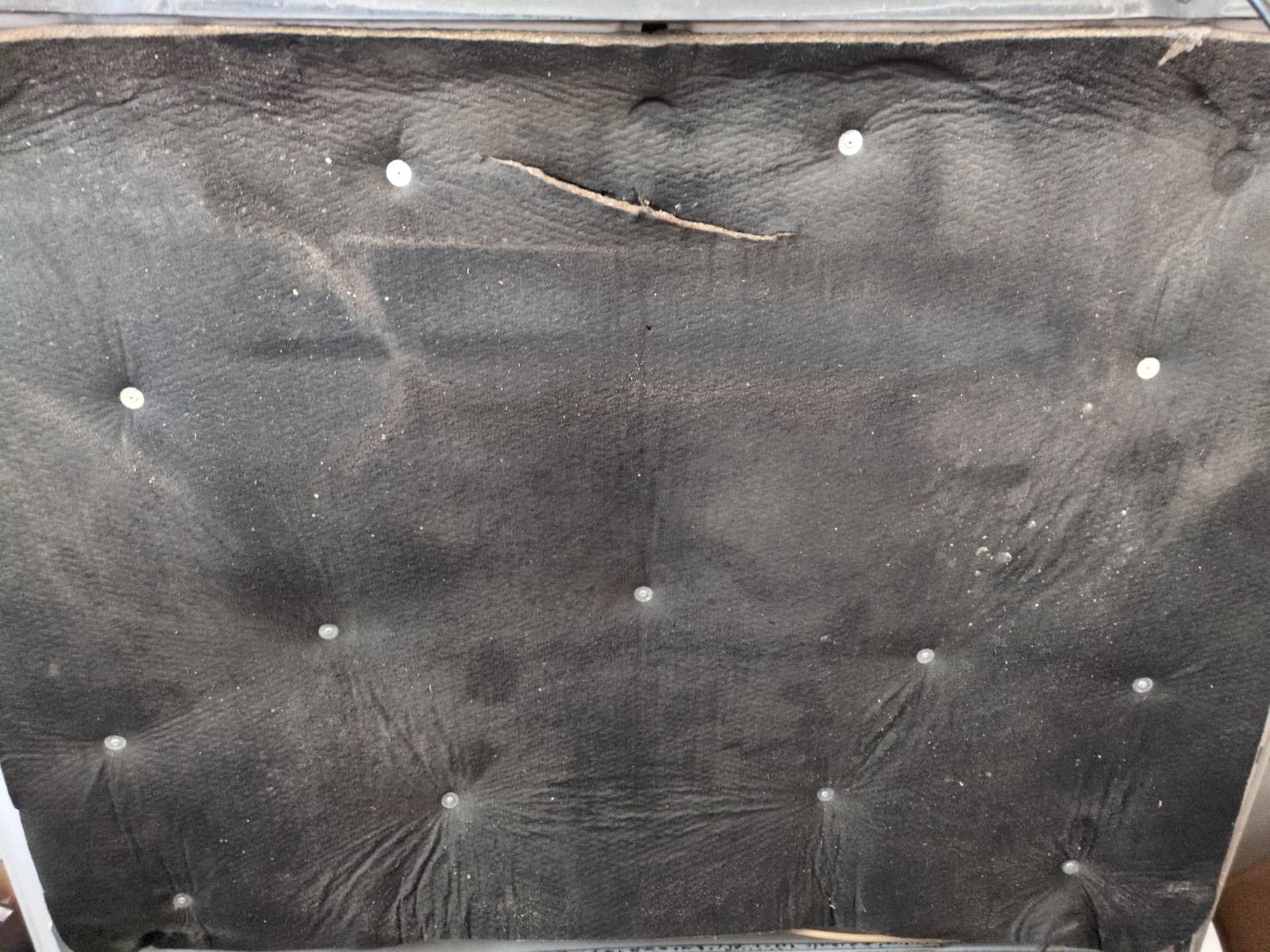

viele haben die Karosserie mit Dämmmatten ausgelegt/ausgeklebt.
Mein J76 ist auch gedämmt, innen mit Armaflex und die Motorhaube mit einer Art Filz.
Ist aber mit dem 1HZ Motor, also bisschen rustikaler.
Der Klang ist um Meilen besser innen ganz allgemein, als auch beim Schließen der Türen.
Hier kommen bestimmt noch mehr Kommentare dazu.

Filz orginal Toyota?
Beiträge: 4095
Re: GRJ79 Single Cab Innenraum Akustik
xsteel hat geschrieben: 5. Juni 2026 19:09
Ich denke nicht.
Hat Toyota je so ein Filz verbaut am J7?
Weiß jemand welches Material das ist und von welchem Hersteller?
Bezüglich der Dämmmatten muss ich mich korrigieren.
Es ist nicht Armaflex, sondern Alubytul ABX von Reckhorn.

se7en6 hat geschrieben: 5. Juni 2026 19:29
Ich denke nicht.
Gab es bei meinem HZJ75er noch serienmäßig.
Aber ob der so ausgesehen hat, daran kann ich mich nicht wirklich erinnern.
Aber ich meine daß der gepresst war und Konturen wie etwa den BKV abgebildet hat.

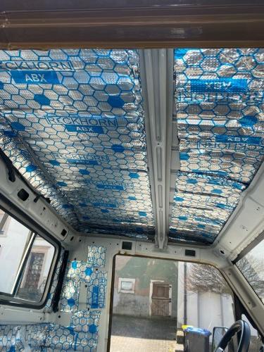

ich habe meinen 79er komplett mit Alubutyl Matten ausgekleidet. Macht sehr viel aus.
Heity

Hast du gewogen wieviel KG da zusammen gekommen sind?
Wenn es um Schallschutz geht hätten vermutlich auch einzelen Stücke in der Mitte der grösseren Belchteile gereicht.

Sind die Bilder echt? Hab noch nie gesehen, dass jemand soviel Alubutyl auf so kleinem Raum verwendet. Wahnsinn!
Ein zehntel hätte es auch getan. Da sind doch mindestens 50kg verbaut worden.
Das Zeugs ist kein Tapetenersatz, sondern hindert u.a. das Blech daran zu schwingen.
Es soll große dünne Blechflächen, die durch Motorvibrationen oder Fahrtwind in Schwingung geraten, durch das Alu-Butyl absorbiert werden und da reichen ein paar kleine Stücke aus zu Beruhigung.
Sind meine Erfahrungen mit diesem Werkstoff.
Die Aussies machen das so. Und die Vanlifer.
Mein Lieblingsvideo zum Thema, "Manni erklärt":
