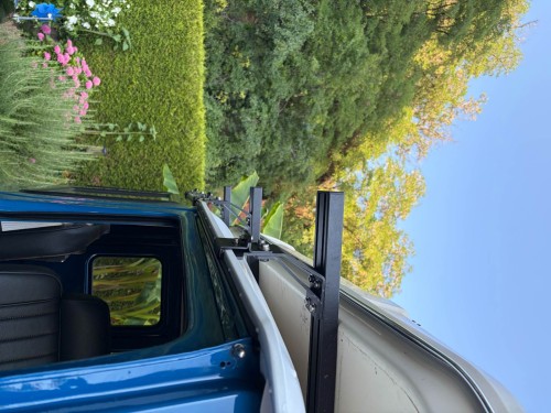

Hab mir vor Kurzem ein altes, jedoch voll funktionsfähiges Magiolina 2,0 m voonn einem BT-Mitglied zugelegt. Dazu 3 Dachträger von Rolling Space, die ich vorne mittels Feile (Langloch) einfach an die abgewinkelte Kontur anpassen konnte. Preislich sind deren Dachträger auch Spitze im Vergleich zu den etablierten, für meine Begriffe total überteuerten DT !

Hast du ein Bild vom vorderen Träger ?
Re: Dachgepäckträger
Ein Bild würde mich auch interessieren
Auf jeder Seite habe ich die vorderen 2 der 4 Löcher im Trägerfuß seitlich aufgefeilt (Langloch).
Die Höhe der Träger ist mit 17 cm optimal !
Hallo Tokolosh
Der Fuss vorne ist an keiner guten Stelle, so kann es zu Verformungen der Dachkante kommen.
Mach den besser weiter nach vorne.
Ein Kunde von mir hatte das bei seinem 60er gemacht, irgendwann hat die Tür an der Dachrinne geschliffen, sehr ärgerlich.
Danke für die Bilder.
Das sieht gut aus.
Also reichen die 17ner,das ist gut zu wissen.
Hab schon auf der Seite geschaut,die Halterungen machen einen guten Eindruck,da fällt selber bauen ja sofort aus.
In der Höhe möchte man ja nicht so viel Platz verschwenden.
