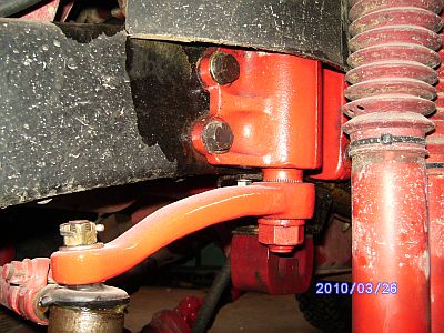

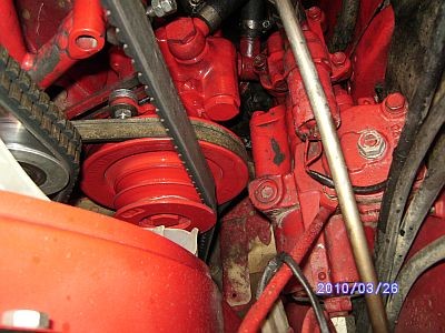

Hallo Toyo-Fan's,
diese Diskusion wird mir zu Theoretisch deshalb ein paar Bilder von meinem "Nachträglichem" umbau
Die Komponenten sind (auser dem FJ 40)
1. Ein Geschwindigkeitsabhängiges HDJ 80 Lenkgetriebe
2. Ein VDO Tachosignalgeber (in der orginal Tachowelle)
3: Eine ZF Servopumpe mit konstantem Volumenstrom
4: Eine menge weiterer kleinigkeiten z.b. Höhenverstellbares Lenkrad ( vom HJ) Teleskopwelle ( zwischen Spritzwand und Lenkgetriebe) eine Rohrschleife vor dem Kühler ( um die Drucköltemperatur für das Hydrauliksystem erträglich zun machen)
Ich hab das Getriebe seit 15 Jahren direkt an dem Rahmen angeschraubt ( mit 10.9 er Schrauben und dicken Beilagscheiben innerhalb des Leiterrahmenprofils ) und das hält!!
Gruß Christian

marks_BJ42
Beiträge: 1320
Beitrag von marks_BJ42 »
Hallo Christian,
bei Dir ist die Einbausituation eine ganz andere, nicht vergleichbare.
Deine Verschraubung wird fast ausschließlich auf Zug belastet, das Getriebe selbst wird kaum oder gar nicht Querkräften ausgesetzt.
Bei der Einbausituation von Gilles wird die Befestigung fast ausschließlich mit Querkräften belastet, die Schrauben sind Scheerbelastungen ausgesetzt. Wenn hier nicht alles 100% sitzt, dann hat die Konsole bald Spiel. Schlechter Geradeauslauf ist da noch das allerkleinste Problem. :wink:
Die USA-Konsole ist aus meiner Sicht am untersten Level angesiedelt. Nur Highway ist okay, fürs Gelände halte ich sie stark unterdimensioniert.

nachträglicher servo-einbau
Beitrag von rombi69 »
hallo an alle freunde der mädchenlenkung,
bin nach fast 2 jähriger suche nach ner bezahlbaren originalen servolenkung in usa fündig geworden.
das FJ40er servo-getriebe wird wohl hoffentlich auf meinen BJ42er sockel passen...........
nun bräuchte ich mal bilder wie ich das problem mit der pumpe lösen könnte. doppelte untere keilriemenscheibe oder mit den anderen scheiben mitlaufen lassen. hat jemand brauchbare bilder wie und wo die pumpe gehaltert worden ist?

riemenscheibe
hi,
170!?! .......da drehe ich mir lieber selbst eine......
aber es gibt noch die möglichkeit mit nem längeren riemen die pumpe mit den anderen aggregaten laufen zu lassen.
das thermostatgehäuse is halt im weg....soll glaub ich bei der original verbauten auch etwas anders aus sehen, stimmt das?
aber wie gesagt bilder wären nicht schlecht.........
gruss marcus
Gillinski
Beiträge: 50
Registriert: 5. August 2009 21:30
Wohnort: Luxemburg
Beitrag von Gillinski »
...hmmm längerer Gurt... dachte ich mir auch schon, soll aber den Nachteil haben, dass der Riemen auf den Scheiben "rutscht". Anscheinend soll man nicht mehr als 3 Scheiben mit 1 Riemen betreiben.
Falls ich keine Riemenscheibe finde könntest du ja auch eine für mich drehen? :beeschbiggrin:
Habe leider keine Drehbank. :(
Gilles
Tommy88
Beiträge: 833
Registriert: 4. April 2008 01:31
Wohnort: Ehringshausen
Beitrag von Tommy88 »
wenn du bei nem längeren riemen noch ne spann-/umlenkrolle irgendwo reinsetzt, sodas der riemen immer ca 1/3 des scheibenumfangs kontakt hat, ist es doch wurscht ob 3 oder 4 agregate, ist doch das selbe?!
