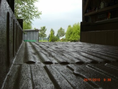

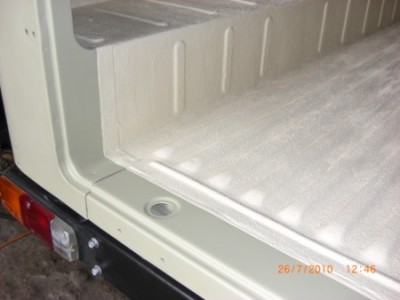

Ladefläche nochmal beschichten, vielleicht die äusseren Nähte am Body mit Sika ziehen, Motorhaibe braucht aussen auch noch ne Lackschicht und ein Paar Kleinteile ebenfalls.
Antidrön, Antirutsch, Antiwasser, Antiwellen...Antialles eigentlich, aber auch ........Antigünstig.
Habe vor zwei Tagen probiert, das an einer Stelle - wo wir von aussen gespottert haben - wieder wegzubekommen.
Fazit: Für 10 cm² hab ich 20min gebraucht (mir Ceranfeldhobel) uns es war nicht komplett weg. HAMMER! Für meine Begriffe im normalen Gebrauch unzerstörbar.
Heißt Protecta Kote....gugel mal....kommt aus Österreich.

Auf ihren foto sieht man ein deckel in den flur, konnen sie mir sagen wofur der dient? Ich habe einen BJ40 karosse welche einen neuen flur bekommen hat aber da ist dieser deckel nicht zuruck eingebaut. Brauch ich den? aus meine alte verrostete karosse heb ik diesen deckel herausgeflext was einbau moglich macht habe nur keine idee wofur er dient? Denke das der tank da drunter ist oder ist das getriebe so lang?
ich anworte mal für Maddin, damit der endlich fertig wird mit seiner Karre.
Unter der Abdeckung befindet sich der Tank, genauer gesagt der Geber für die Tankuhr.
Wenn an dieser Stelle kein Tank unterm Auto ist, dann ist diese Klappe relativ nutzlos.
Unter der Abdeckung befindet sich der Tank, genauer gesagt der Geber für die Tankuhr. Wenn an dieser Stelle kein Tank unterm Auto ist, dann ist diese Klappe relativ nutzlos.
Danke Peter,
Da ist(komt wieder:) ein tank drunter also macht es sinn dieser deckel wieder ein zu schweissen.
