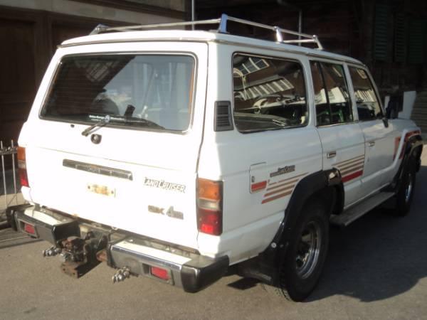

noch ein Foto...
- Dateianhänge
- toyota-hj-61-station-g-td.jpg (22.61 KiB) 1942 mal betrachtet

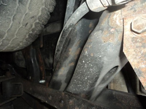

Aber unbedingt noch den Rahmen hinten ab den Hinterrädern genau inspizieren!! Das eine Foto sagt nicht viel obwohl es einen guten Eindruck macht.

also da hättest du wirklich zuschlagen sollen...
Das Foto, wo man ueber Reserverrad ein bisschen aufs hintere Rahmendrittel bzw. Traverse schauen kann.
Ich hab nun echt unzählige 6er durch und angeschaut, aber wenn ich das sehe, brauch ich gar nicht mehr weiter ueber andere Mängel weiter reden... TOP! Null Blätterteig, so einen Rahmen sieht man selbst bei Garagengepflegten selten.
Für selbst 12000 franken wär der kübel ein echtes schnäppchen gewesen, Reparaturen inklu, aber dann hättest du laaaaange Ruhe.
Ein defektes Getriebe ist die eine Sache, aber ein maroder Rahmen ist das absolute Finanzgrab, wenn man nicht zu den Wahnsinnigen gehört die ihre Autos komplett zerlegen...
für deinen Traum von 61er den du dir vorstellst, wirst du wohl eher 30000 Franken einrechnen müssen.
