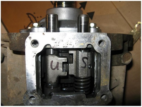

Sehr geehrte Schaltgetriebefahrer, :wink:
so sieht es nun aus:
Die Feder musste ich kürzen um mit dem neuen, längeren Kulissenkopf wieder auf die originale Länge zu kommen.
Sonst könnte es theoretisch sein, daß man die Sperre zwar rein bekommt, aber nicht mehr raus, da die 2 Federn auf der Sperrenwelle die Schaltklaue betätigen. Die Schaltklaue ist nicht mit der Welle verbunden, sondern wird nur über die Federn mit Kraft beaufschlagt.
Zu beachten ist noch das Rollenlager beim Abnehmen/Aufsetzen des Gehäuses.
Der Käfig ist zweiteilig und die Rollen können nach Innen als auch nach Außen entfleuchen. Ich hab es für den Zusammenbau mit etwas Fett angeklebt.
Könnte einer der Automatikgetriebefahrer die den Umbau schon gemacht haben bitte nochmal Auskunft geben ob bei der Automatikversion das Getriebe nun auseinandergenommen werden muß oder nicht? Das würde mich interessieren.
Volker

Ich hab jetzt das Gehäuse wieder auf dem Verteilergetriebe drauf und den Schalthebel mal testweise draufgeschraubt. Lässt sich einwandfrei durchschalten :rocknroll: und zwar jetzt mit folgendem Schaltschema
Volker

auch ich gratuliere, hast echt Durchhaltevermögen. Schön dass es mit der Aufhebung der Zwangssperre doch noch geklappt hat.
Bei mir war es echt einfach. Ich habe nur das Verteilergetriebe am Wagen am Übergangsstück zum Automatikgetriebe auf der VG-Seite getrennt und rausgenommen. Danach waren die Schaltstangen und die seitliche Verschlussschraube für die Entfernung dieses Stiftes (der auf den Zeichnungen aus dem Werkstatthandbuch zwischen den Schaltgabelwellen) frei zugänglich. Das Verteilergetriebe habe ich nicht weiter zerlegen müssen.
Auf dem Bild ist ersichtlich, dass du die neue Kulisse anpassen musstest. Wenn du noch weisst wie, dann könnte ich das auf der Zeichnung ändern. Kannst du mir da was schicken?
Aber gut, dass jetzt auch ein Schalter ohne Zwangssperre rumfährt. :lol:
Viel Spass damit!

ja, ich trag die Änderungen von Hand in Deine Zeichnung ein und schick sie Dir.
Dann kannst Du die Zeichnung anpassen.
Der Umbau hat sich im Stau auf einer kurvigen Straße schon bewährt und demnächst hab ich auch noch ein paar Rangier- und Zugarbeiten auf engem Asphaltterrain. :beeschbiggrin:

was hälts du von dem Vorschlag, die Kulisse für die Sperre nicht neu zu bauen und zu härten, sondern einfach eine zweite Kulisse in Reihe mit der originalen auf die Schaltstange aufzuschieben, einen zweiten Sicherungsstift durch die Schallwelle zu stecken und die beiden Kulissen so abzuschneiden, dass sich die Geometrie der Doppelkulisse nur durch aufstecken ergibt. Dem Schaltfinger wird's gleich sein, ob die Druckflächen an einem oder 2 Teilen liegen, aber die Kosten für die Neuteile bleiben weit unter €50,-.
mfg Andreas
