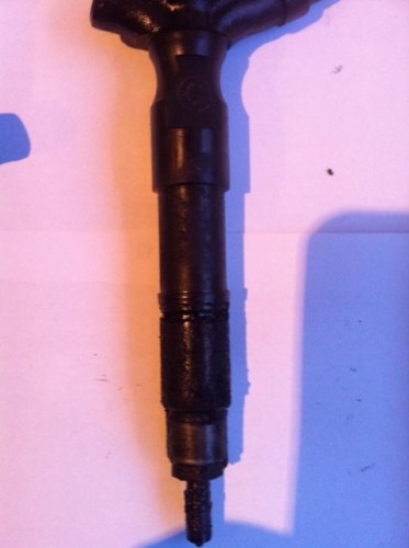

mal was zum Thema Düsen ein paar Bilder.
Toyota übernimmt in der Tat die Kosten für die Kupferdichtringe und einen Ölwechsel mit Filter....
na wenn das nicht ein Grund ist Toyota zu fahren!

der ölwechsel und die dichtringe sind dann über qualitätssicherung abrechenbar, wo nur bestimmte modelle reinfallen.
typische ursache des motorschadens : ein defekter flammdichtring, und genau deswegen gibt es die qualimassnahme. die - auch abgebildeten injektoren - gehören normal wieder eingebaut, ausser der kunde bezahlt 4 neue. der dichtring kostet 86 cent ... die ölkohle verstopft das ölsieb und der motor hat mangelschmierung -->> kolbenfresser auf min. einem zylinder. kenne das auch, bei unserem war der kopf und der turbo auch noch hinüber
frage war der landcruiser regelmäßig innerhalb der letzten 2 jahre bei einer toyota-werkstatt am besten mit inspektion und motorölwechsel???

Genau das, der neue eigen Intervall ist nun deutlich runtergeschraubt. Ölwechsel alle halbe Jahre und Check. sowas passiert dem Besitzer nicht nochmal mit diesem Auto. Toyota macht es sich total einfach und das als im Automotive Vorreiter Kaizen etc......
