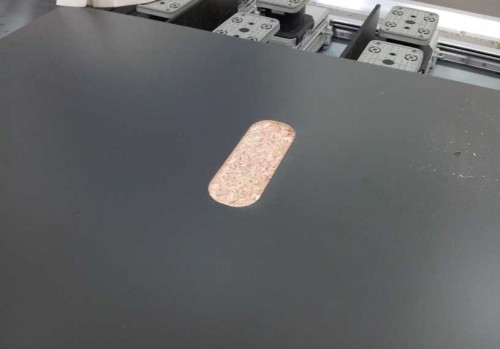

Hallo Cookie,
die Platte ist 14mm dick, damit genug Material für die versenkten Schrauben übrig bleibt und die Oberseite der Platte genauso hoch ist wie die Kunststoffabdeckung zwischen Karossierie und Heckklappe. Allerdings musste ich auf der Unterseite einer Stelle ca. 4mm ausfräsen, weil Toyota dort einen 3mm "Hügel" in den Kofferraumboden eingebaut hat (auf der rechten Seite zw. den Radkästen):
Ausfräsung
Ausfräsung
Ich habe eine D1L eingebaut, der Platz der originalen Radhaus-Kofferraumverkleidung begrenzt etwas die Länge der Heizung. Unterm Auto würde ich sie nicht montieren, da die Eberspächer nicht gegen Dreck und Wasser geschützt ist. Ich habe noch keinen geeigneten Platz für eine Luftansaugung gefunden, der nicht am Unterboden liegt und mit einem Luftschlauch erreichbar wäre, somit wird es erst einmal eine Umluftheizung. Das Längsprofil ist nicht im Weg, wenn gewünscht kann ich nochmal ein Bild von unten machen.
Deine Klimaanlage hinten dürfte ebenso aus dem Innenraum ansaugen, das Loch unten in der Karosse (ca. 50mm) hat keine Funktion, es endet einfach im hinteren Querträger.

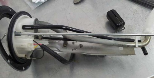

Die Kraftstoffentnehmer f. Wasser- u. Luftheizung sind bei mir beide im Haupttank, da noch nicht klar ist was mit dem Zusatztank passiert...
Tankeinheit Haupttank
(habe kein besseres Bild)

Haust Du die Platte direkt auf die Teppichverkleidung gelegt oder den Teppich rausgenommen. Ich wollte den hinten Teppich rausmachen (wenngleich man das sofort von der Akustik/Dämmung merkt).
In jedem Fall muss ich die Platte unterbauen - insb. weil 175cm lang ist und bis vorne über die Rücksitze geht.
Warum hast Du eine Spanplatte genommen und keine Siebdruck?

Hi Jan,
den Teppisch habe ich rausgeschmissen, damit es eine sichere Verbindung ergibt und vor allem kein Feuchtbiotop entsteht, welches auch nie wieder trocken wird wenn der Ausbau drin ist.
Die Platte ist eine mit Fußbodenbelag beklebte Siebdruckplatte, die u.a. an den Originalpunkten für die 3. Sitzreihe verschraubt ist. Ich hatte erst vor noch 2 Airlineschienen zu versenken, aber da wäre zu wenig Material übrig geblieben. Vorn habe ich auch einfach untergebaut, allerdings endet der Boden schon an der Sitzbank.
Meiner Meinung nach hat das Loch keine Funktion, der Querträger ist mehr oder weniger gut mit Kunststoffstopfen nach unten abgedichtet, etwas roter Staub war bei mir schon drin.

HJ61er hat geschrieben:die Platte ist 14mm dick, damit genug Material für die versenkten Schrauben übrig bleibt ...
^^ Kleine Nebensächlichkeit, die Du da beschreibst. Wo bekommt man passende Senkkopfschrauben in M10 mit 1,25er Steigung her?! (bin mir gerade nicht sicher; muss ich noch mal nachmessen)
Ich hab nix mit Senkkopf gefunden. Oder hast Du normale 6-Kant genommen und mit Deiner CNC auch Versenkungen gefräst? :)
