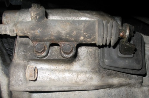

nabend,
ich fahre zwar einen HZJ78 aber meine Kupplung geht auch manchmal schwer und fängt dann meistens an zu knarzen. Dann baue ich den Kupplungsnehmerzylinder an der Getriebeglocke ab und entferne den Gummibalg soweit es geht, mit einer Glassockelbirne, angelötet an einen Meter Kabel wird Licht in die Kupplungsglocke gebracht.
Dann bewege ich den Ausrückhebel der Kupplung soweit, daß ich ca 5-10mm Spiel zwischen den Spitzen der Kupplungsfeder und dem Ring des Ausrücklagers habe. Nun kann ich mit einem gebogenen Draht ein wenig Spezialfett (heisst NeverSeize und diente bei BMW/Motorrad zum Schmieren der Längsverzahnung der Getriebeeingangswelle und ist zäh und temp.-beständig) Da der Ring des Ausrücklagers sich mit dem Draht auch sehr leicht drehen lässt, kann man auf dem kompletten Ring einfach Fett aufbringen! Wenn man dann das Ausrücklager einmal zurück, zur Anlage an die Kupplungsfeder bringt, kann man sehen ob das Fett auch schön gleichmäßig verteilt ist. Diese Technik wende ich seit fast 220.000km ca. alle 20.000-25.000km kurz an. WICHTIG: nicht zu viel Fett auftragen, was dann abgeschleudert wird und die Kuppl. zum Rutschen bringt. Falls du vom Platz her so agieren kannst habe ich zum Verdeutlichen ein paar Foto´s angefügt:
so long
karrizek
Dann bewege ich den Ausrückhebel der Kupplung soweit, daß ich ca 5-10mm Spiel zwischen den Spitzen der Kupplungsfeder und dem Ring des Ausrücklagers habe. Nun kann ich mit einem gebogenen Draht ein wenig Spezialfett (heisst NeverSeize und diente bei BMW/Motorrad zum Schmieren der Längsverzahnung der Getriebeeingangswelle und ist zäh und temp.-beständig) Da der Ring des Ausrücklagers sich mit dem Draht auch sehr leicht drehen lässt, kann man auf dem kompletten Ring einfach Fett aufbringen! Wenn man dann das Ausrücklager einmal zurück, zur Anlage an die Kupplungsfeder bringt, kann man sehen ob das Fett auch schön gleichmäßig verteilt ist. Diese Technik wende ich seit fast 220.000km ca. alle 20.000-25.000km kurz an. WICHTIG: nicht zu viel Fett auftragen, was dann abgeschleudert wird und die Kuppl. zum Rutschen bringt. Falls du vom Platz her so agieren kannst habe ich zum Verdeutlichen ein paar Foto´s angefügt:so long
karrizek

Re: kupplung geht schwer
"daankeeee" für die ausführlich bebilderte hilfsmaßnahme - in der hoffnung, dass es beim J120 auch so schön zugänglich gehalten ist und die zu erwartende hilfe bringt. -
