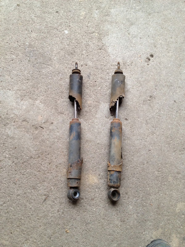

Ich könnte da noch fast neuwertige anbieten! € 85,33 pro Stück, ohne Gummis.
